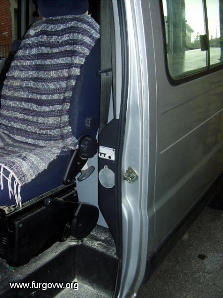

migue...has de preguntar si te la pueden cambiar por una agm,que es para uso estacionario como bien te dice eneko....pero si se quieren columpiar$$$$$,dejalo como ta...si,no lleva mas que 2 cables a bateria 12v y en de 220v..y listo..unas fotos de mi central nuclebar..  ;D

Esa es tu furgo? y el interior diáfano? es rollo Zen? jejej

no juer...rollo zen .meparto si,es mi fregoneta..ta presentada por ahin...ya la tengo acabada,solo me falta el aguita caliente rollo buffer-hydronic..y homologarla...es que no queria enseñarle mas fotucas a migue,que si no se nos asusta .meparto .. ese ferve...tngo yo uno de los antiguos que ni para ni na...es pa los experimentos domesticos... el del lidl por ay peña que ta comprando el del lidl por 15€...3ah...pa los experimentos ta bien..pero pa la furgo...el fraron lo way que tiene tambien es que te enchufas al camping por ejemplo,te carga las baterias y a su vez,te mete el 220 de la red y desconecta el inversor...ta way el bichin... ;D
