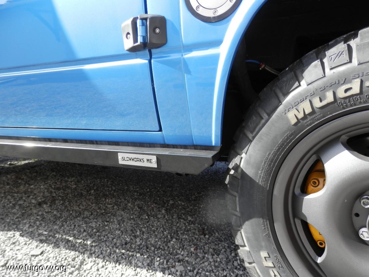

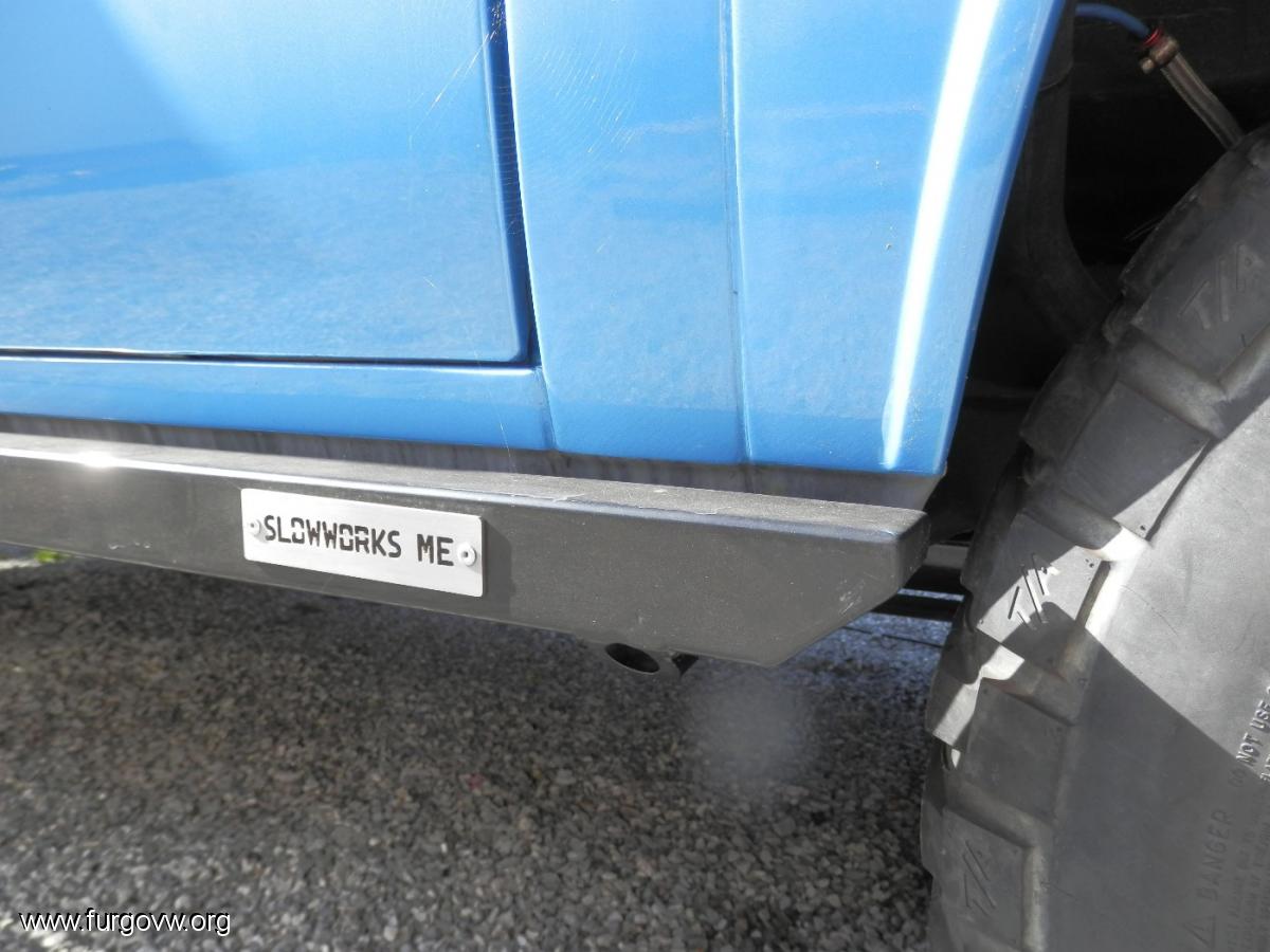

Ésto es lo último que le he hecho a la furgo propiamente dicha. Luego os cuento lo que le he hecho a la célula...

ahora si. toda gran obra tiene que llevar una gran firma.

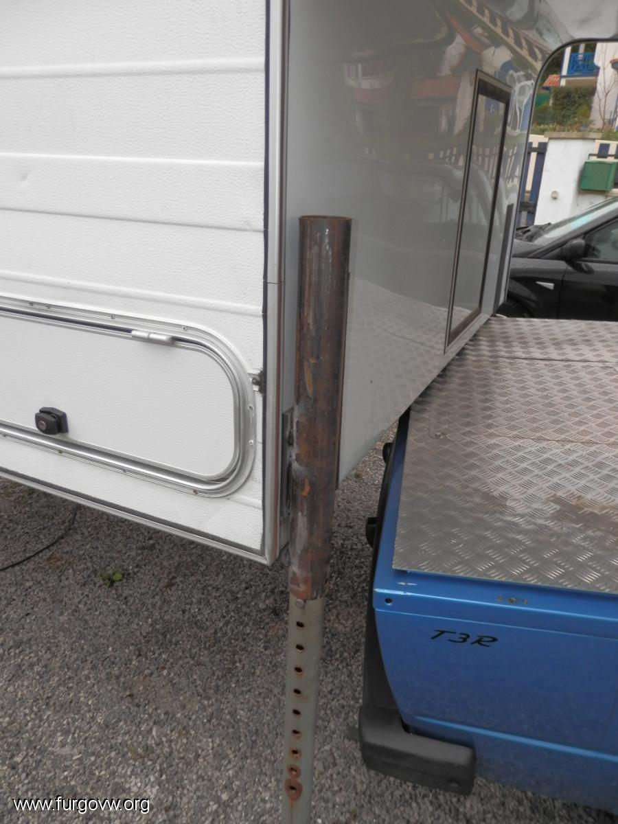

La primera es de la pata de la célula, que he tenido que reubicar para hacer sitio a la puerta que he puesto para guardar las sillas en el hueco de debajo del asiento. La del otro lado la pondré igual, así tendré más sitio también en el interior.

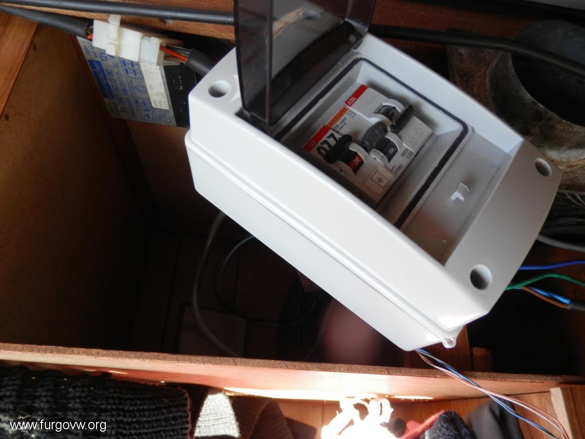

La segunda de la caja de protección de los automáticos. He puesto tres. Uno para 220, que cambiaré por un térmico y otros dos para 12V que me sirven para seleccionar la energía de trabajo, bien el convertidor 220-12V o bien la batería-panel solar.

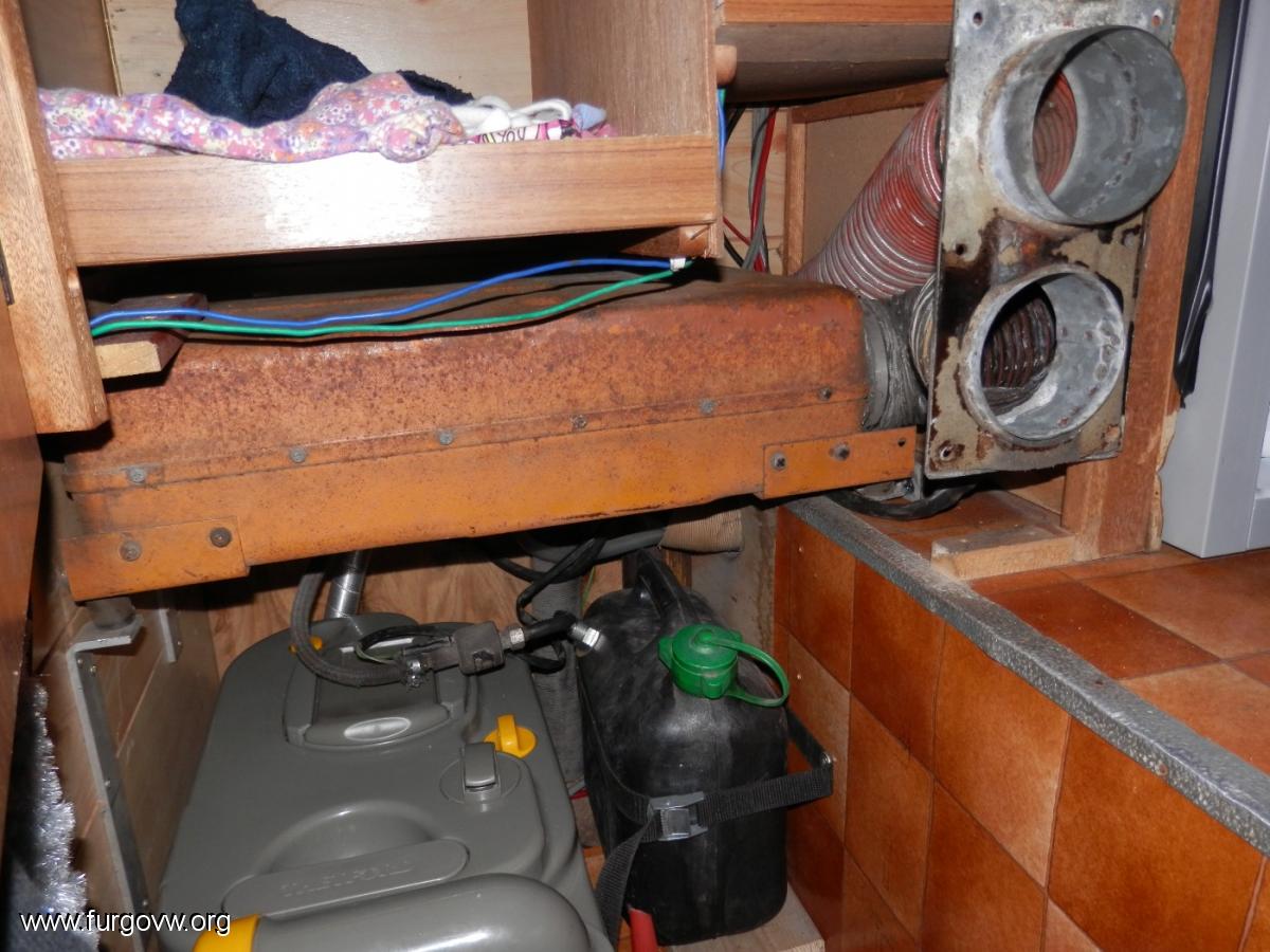

Y éstas dos últimas son de la calefacción de gasolina. Una Eberspacher B2L. En ese hueco bajo el ropero iba montada una estufa de gas que no funcionaba, y he aprovechado para montar ésta otra, un bidon de 5 litros de gasolina y aún queda sitio para llevar un casette de repuesto para el WC y alguna cosa más. Cuando haga el mobiliario le pondré una puerta guapa, y ahora cuando haga el próximo pedido a corte por laser haré una rejilla en condiciones para la salida de aire de la calefa.
