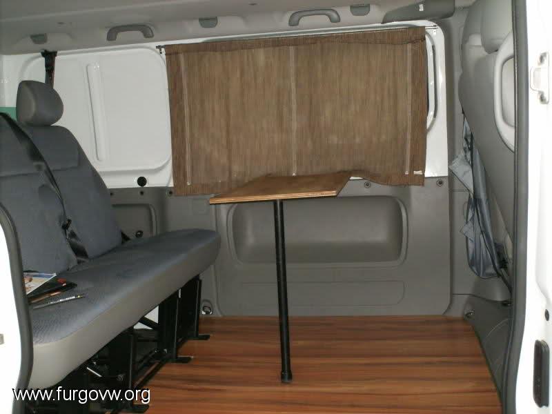

Yo creo que ningun problema ,cuando yo pase la ITV a la trafic no me miraron ni los cinturones y eso que retrase los asientos traseros y los cinturones. Lo unico que me dijeron que que lujo tener el suelo de madera
Ademas hay peña que por delante del asiento lo lleva tapado.
   Salu2
