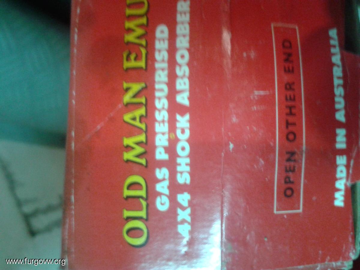

Raffaelum
Atras estos son los que tengo montados los delanteros estoy esperando las opiniones vuestras.
