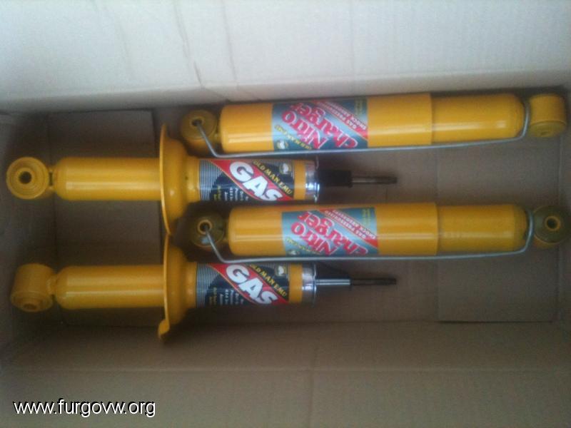

donvito
Cita de: Syncronauta en Julio 30, 2013, 18:07:15 pm
Los OME, personalmente ya no me gustan tanto, por lo de que ya no los fabrican en Australia.. han bajado mucho de calidad. Si tienes suerte de pillar un kit de los antiguos a un distribuidor que todavía los tenga en stock, perfecto! Pero si no..  .nono
Al final me decidí por OME, y parece que ha habido suerte, made in australia:
Mañana los monto, ya os contaré que tal con los seikel.
Saludos!
Syncronauta
El cuerpo de los amortiguadores es Monroe o Boge?
