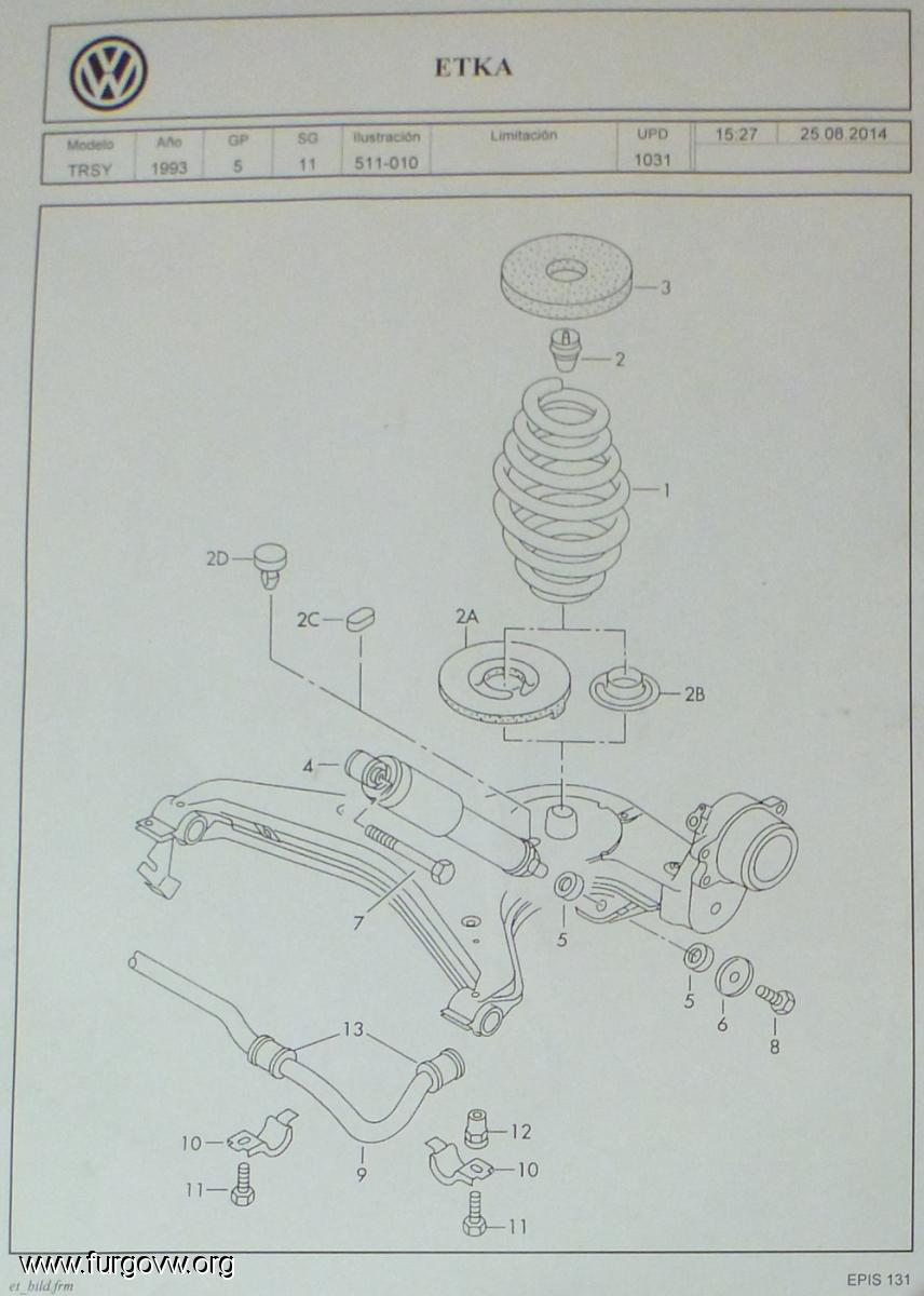

Buenas, pues voy leyendo todo lo que puedo de los hilos sobre syncro aun que aveces no me aclaro del todo  .loco2 el caso es que quiero levantar un poco la furgo y quiero montarle sus "galletas" originales o  como se llamen, que como e leido por aqui se pueden pedir  en la vw no son excesivamente y se suplementan a las que ya lleva,  e leido algo sobre que hay de ¿13mm y 19mm? bueno las medidas no recuerdo exactas. Bueno lo que quiero sabes es cuales son las de abajo o arriba ?
vamos la 2A o la 3 ??   .panico
