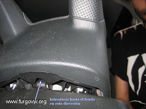

  Asegurándonos primero de que la dirección se encuentra recta, girar el volante 90º hacia la izquierda (habrá que tener la llave en posición de contacto). Por la parte trasera del volante, introducir el destornillador plano largo por el hueco central. Tiene que llegar hasta el fondo
para poder enganchar bien la pestaña que soltará el airbag y, entonces, apalancar hacia arriba (la pestaña va hacia abajo). Se puede ayudar tirándo suavemente del airbag, metiéndo los dedos en el hueco que deja en el volante.
Girando el volante 180º (pasando por la posición de ruedas rectas), repetimos la operación en el otro lado, liberando así el airbag de las pestañas.

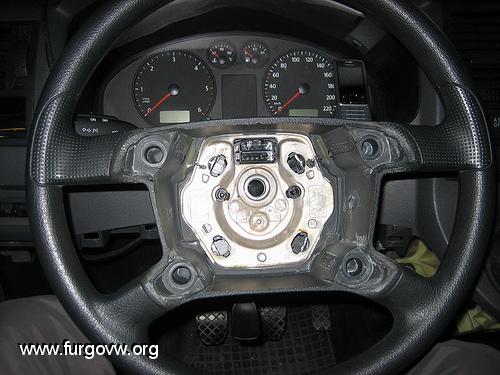

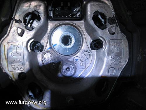

Sacamos unos centímetros la unidad de airbag y desconectamos los enchufes de conexión, para poder retirarlo completamente.
Nos encontramos en este punto (salvo que en la foto falta el tornillo central)
Para poder ajustar luego el tornillo central con la fuerza exacta, marcamos éste y la placa del volante. Conviene contar las vueltas que se dan para soltarlo pero os anticipo que son 6 (seis).
La llave necesaria para soltarlo es la HZN del 12. Una vez suelto retiramos el volante de la columna de dirección tirando hacia nosotros.

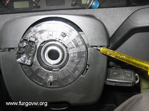

PRECAUCIÓN: No girar el anillo de puesta a cero del airbag (es la pieza que circunda la columna de dirección). Permite un cierto número de vueltas en cada sentido pero es mejor dejarlo completamente recto, tal y como lo dejamos al retirar el volante. Aseguraos de cumplir este punto u os puede ocurrir esto.

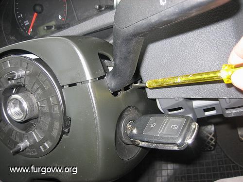

PASO 3: Retirada de los revestimientos
  Primero hay que soltar el superior, haciendo palanca suavemente con un destornillador plano en la junta con el revestimiento inferior (si se dispone de un útil de plástico de los que se diseñan para estos menesteres mejor, para que sea menos probable dañar los plásticos). Estas fotos muestran los puntos en lo que hacer palanca.
Basta con girar el destornillador con delicadeza. Si fuera preciso presionar levemente hacia adentro el revestimiento superior en la parte que estamos soltando. Hay que hacerlo en ambas partes derecha e izquierda.

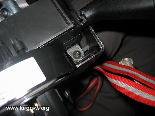

Una vez suelto, habrá que soltar 3 tornillos para liberar el revestimiento inferior. Son dos Torx de 20, a los que se accede por el interior del plástico delante justo del anillo de puesta a cero del airbag
y un Torx de 25 que se encuentra al abrir la palanca de regulación de altura del volante (cuidado al soltar porque puede moverse bruscamente hacia arriba). La pieza sale en dirección al asiento del conductor, teniendo cuidado y librando el bombín de la llave.

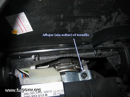

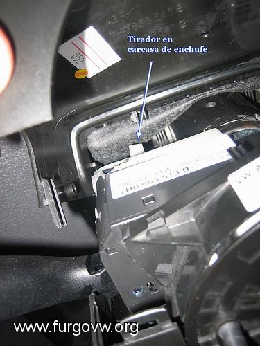

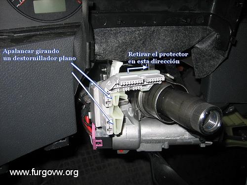

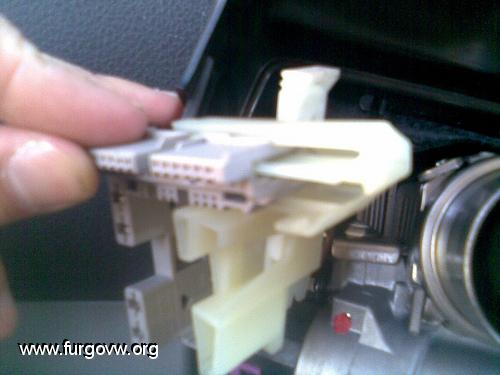

PASO 4: Retirar el interruptor (palanca) de intermitentes
  Será preciso aflojar (que no soltar) un tornillo Allen que se encuentra detrás del interruptor, a la derecha
y desenganchar la carcasa de enchufe, extrayendo hacia arriba el tirador que se marca en la foto.
De esta manera podemos retirar el interruptor de la columna de dirección tirando en dirección al asiento de conductor.

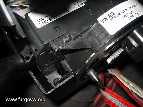

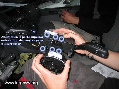

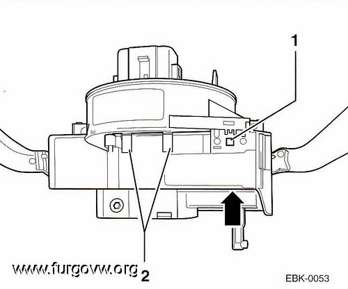

PASO 5: Retirar anillo de puesta a cero del airbag
  Están unidos mediante una serie de pestañas, dos grandes abajo y otras dos grandes mas una pequeña arriba. Como no tengo una foto suficientemente clara os pongo también el dibujo que adjuntan las instrucciones de montaje (sacaré fotos de lo que tengo desmontado para que se vea mejor)
Cuidado al apalancar en la pestaña marcada con el 1 porque el plástico del interruptor de intermitentes es muy frágil. Las pestañas más grandes se pueden manipular con las manos directamente, son más cómodas y rígidas.

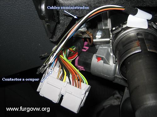

PASO 7: Conectar cables de columna de dirección
  Desbloqueamos el pasador de seguridad de el enchufe de conexión de la columna de dirección, apalancando con el destornillador plano
En esta foto se ve el pasador de seguridad a medio retirar.
Una vez sacado dicho capuchón, conectamos el grupo de 6 cables del cable suministrado, en los contactos que van del 26 al 31
en este orden:
- cámara 26: cable negro/amarillo
- cámara 27: cable blanco
- cámara 28: cable negro
- cámara 29: cable negro/amarillo
- cámara 30: cable rojo/amarillo
- cámara 31: cable azul
siendo la cámara 31 la más exterior.
Asegurarse de que los terminales llegan hasta el fondo de las cámaras. Una vez conectados no debe verse nada del terminal sobresaliendo por detrás del la carcas de enchufe.
Si todo está correcto, colocamos de nuevo el protector, con cuidado de no pillar ningún cable, y lo llevamos a su posición habitual.

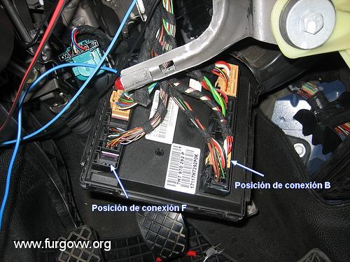

PASO 8: Conexiones en unidad de control de la red de abordo

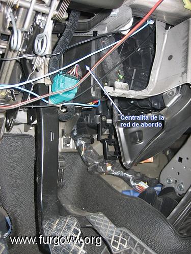

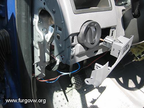

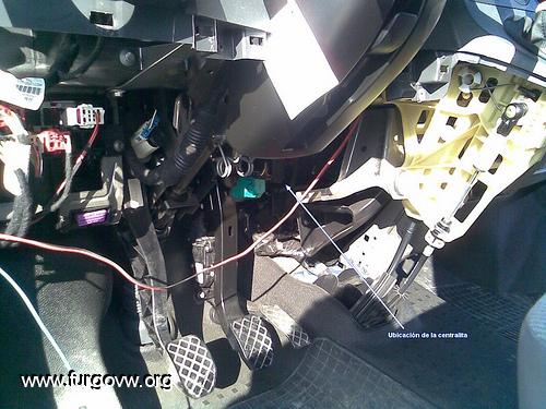

  La se encuentra ubicada a los pies del piloto, a la derecha del pedal del acelerador. Para acceder a ella hay que retirar los plásticos de la parte inferior del salpicadero. Las uniones son por medio de tornillos Torx de 20 o pestañas de plástico entre las piezas. Para mayor comodidad lo mejor es retirar todas. No es dificil, simplemente id buscando tornillos y tened cuidado (como siempre) al ir desmontándolos.
El único punto complicado podría ser la extracción del mando de luces. Para sacarlo, desde la posición de apagado, presionar el mando hacia adentro y girar a la posición de luces de posición. El mando se suelta y podeis sacarlo.
Ya con los plásticos retirados vemos esto
Más de cerca
Para trabajar en ella hay que extraerla de su soporte. Esta es una de las tareas más trabajosas de todo el montaje. El espacio es muy justo y los cables tiran de ella. Sin ser muy borricos pero sin miedo hay que tirar de ella hacia afuera hasta que podamos retirarla del soporte y darle la vuelta para ver los conectores. Yo tiraría mis buenos 20 minutos intentandolo hasta que salió.
EDITO: Descubierto por Enara, y comprobado por el resto de los que asistieron a la <a href="http://www.furgovw.org/index.php?topic=167235.315">;KDD de montaje conjunto</a>, el truco es forzar el soporte metálico de la centralita, por la punta y hacia abajo, y tirar de ella hacia afuera.
Habiendo conducido el cableado que se suministra con el Tempomat, de manera que no se pille con nada ni se vea sometido a tensiones, conectaremos el conector T6c de dicho cableado en la posición F.

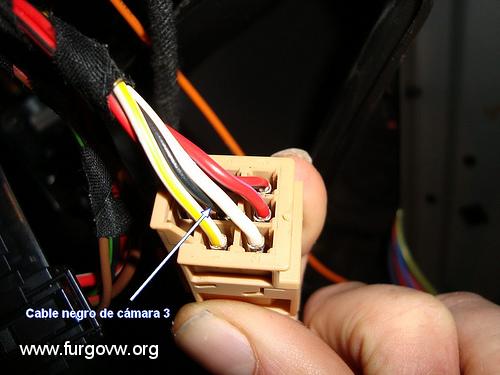

De la cámara 3 de la posición de conexión B obtendremos la alimentación. Es un cable negro que hay que retirar y enchufar en la carcasa de enchufe que trae el cableado, conectando posteriormente en esa cámara que ahora queda libre el cable, también negro, que viene emparejado con el de la carcasa de nuestro cableado suministrado.
Como extraer el cable negro de la cámara 3 es casi imposible sin herramientas específicas, se puede cortar y empalmar por medio de regletas, de este modo:
- cortar el cable negro que se encuentra en la cámara 3
- cortar el cable negro sin carcasa de enchufe que viene en el cableado
- empalmar éste, en la regleta, con el extremo que quedó alojado en la cámara 3 de la posición de conexión B
- cortar el cable negro con carcasa de enchufe que viene en el cableado
- empalmar con el extremo que viene en el mazo de cables que llega a la centralita.
Evidentemente cortar siempre con margen suficiente para pelar y que os permita tener un error. Al finalizar esta parte os sobrarán los extremos (conector y carcasa de enchufe) de los cables negros que van emparejados en el cableado.
Una vez terminadas estas conexiones, se vuelve a colocar la centralita en su soporte, cuidando de no pillar ni tensar demasiado ningún cable. Es altamente recomendable guiar el cableado que acabamos de introducir mediante bridas para que no quede colgando y pueda sufrir un tirón accidental.

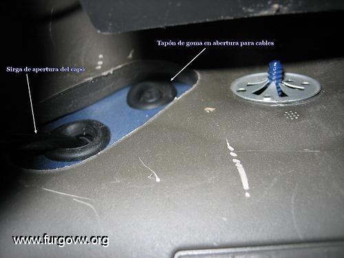

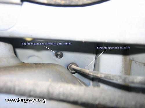

  Aprovechando que tenemos todos los plásticos desmontados, conducímos el cable negro/amarillo con terminal de conexión que trae el cableado suministrado hacia el compartimento motor. Se puede hacer por el hueco que usa la sirga de apertura del capó, pero es más recomendable emplear una abertura que hay justo encima y que viene tapada con un tapón de goma. Lo retiramos y pasamos el cable por el hueco, recogíendolo por detrás de la batería pegado al lateral de la furgoneta.
Vista desde el interior, debajo del suelo de goma
Vista desde el hueco de la batería

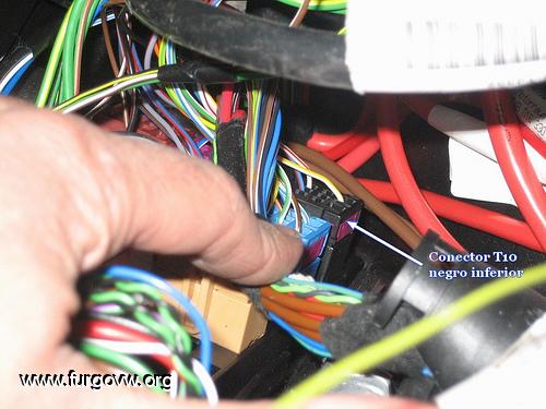

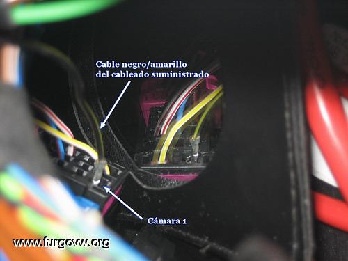

Tenemos que meter mano en el grupo de conectores que encontramos en esa zona, que aparecen en esta foto (que me tomo la libertad de robarle a cuscus)
El conector que nos interesa no es el negro que se ve en primer plano. Está mucho más abajo, en la cuarta fila de conectores, ocupando la posición 10. Es negro de 10 contactos. Aquí se le ve:
Concretamente, conectaremos el cable negro/amarillo del cableado suministrado en la cámara 1, que es esta (no os despiste el espejo)
justo al lado del cable blanco/amarillo que ya está instalado. Nuevamente aseguraos de conectar hasta el fondo.
Antes de conectar el cable habrá que perforar la tapa de plástico en la zona que queda encima de este grupo de conectores con broca de 10. Pasaremos por el hueco el cable negro/amarillo, dejando el pasamuros encastrado en la tapa. Despues lo bajamos al lugar que corresponde.
EDITO: El conector tiene una pasador de color morado que habrá que abrir. Para ello es necesario desconectarlo primero y luego liberar el pasador mediante las dos pestañitas que hay en los laterales. Una vez enchufado el cable correspondiente,volvemos a cerrar el pasador.
PRECAUCIÓN: Aseguraos que el conector es el negro T10 de la posición 10, que no es el que está en la fila de arriba, sino en la 4ª.
