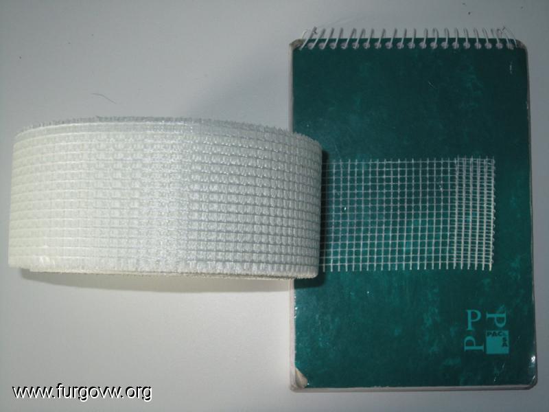

Me tirado al río y voy a trabajar por primera vez con fibra de vidrio para hacer mi depósito de aguas grises. Tengo varias preguntas:
- Como mides el 2% de catalizador que hay que echar??
- Cuantas capas es recomendable darle al depósito??
- No he encontrado cinta bi-direccional pero por casa tengo una cinta que se utiliza para el pladur. Igual poniendo 3-4 capas puedo conseguir lo mismo.... Te dejo una foto:
Venga, un saludo!!!!!!!!
