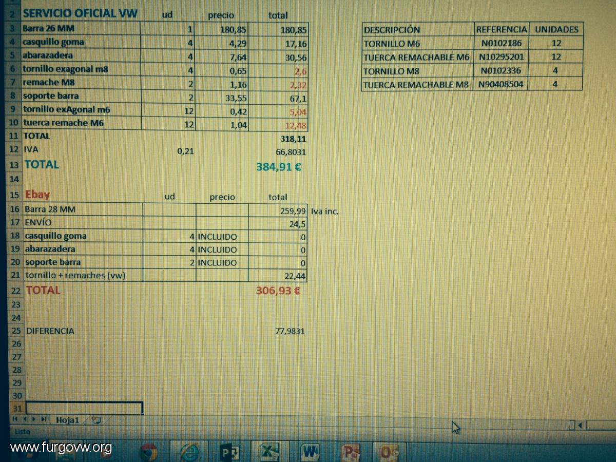

Tenía muchas dudas sobre cual poner. Tenía en mente que de 26 a 28 mm no debería haber mucha diferencia, y pensé en poner la de 26mm porque ya es una mejora.
El problema es el precio, la de 26 sólo la encuentro en servicio oficial.
La de 28 mm, está en ebay con tdos los anclajes a falta de remaches y tuercas, que me tocarán comprar en la VW (Los he encargado hoy).
Adjunto un Excel comparativo. Sólo las tuercas y remaches cuestan 22 bolos, pero no tengo tiempo de buscar en ferreterías.
