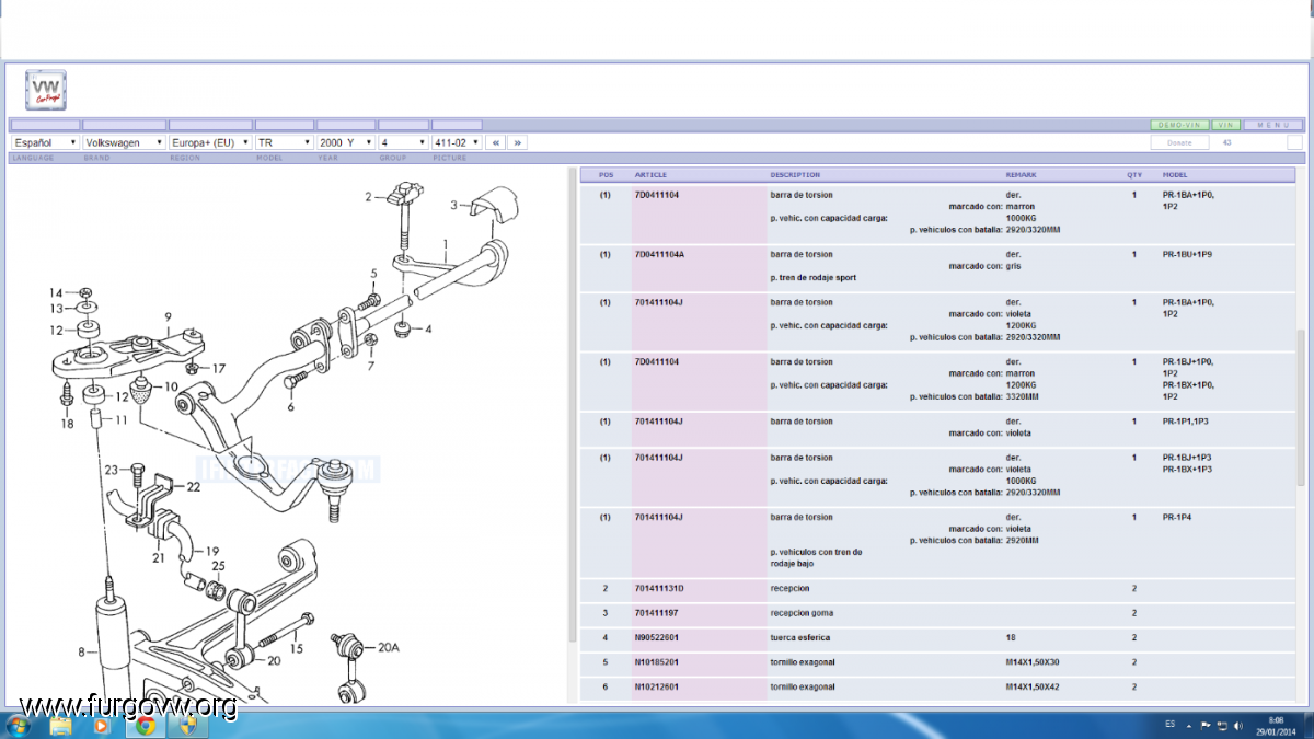

Alguien me puede iluminar con las barras de torsion? Quitamos las grises que son para tren de rodaje sport, y las verdes que son para 800kg.
Nos quedan las violetas y las marrones, que aparentemente son lo mismo.
Violetas/Marron: 1000-1200kg  2920/3320MM
Las violetas pueden ser para tren de rodaje bajo, las marrones no lo indican.
¿Se supone que las violetas son mas rigidas? ¿Que muelles irian a juego? ¿Los rosas?

Las violetas son algo máss gordas que las marrones, lo que hace suponer que serán más rígidas, se montan con los grises para el tren de rodaje "bajo" no sé con cuales para carga, pero pueden ser los rosas... .confuso1

Las violetas son algo máss gordas que las marrones, lo que hace suponer que serán más rígidas, se montan con los grises para el tren de rodaje "bajo" no sé con cuales para carga, pero pueden ser los rosas... .confuso1 ya lo dijo alguién que seguro que aparecía alguna "difernte"  :roll:
Si, yo creo que las T4 las fabricarían en cadena de montaje pero da la impresión de que cada empleado cogía y les colocaba lo que les salía de los huev..  .meparto, no se si habrá dos iguales  .panico
