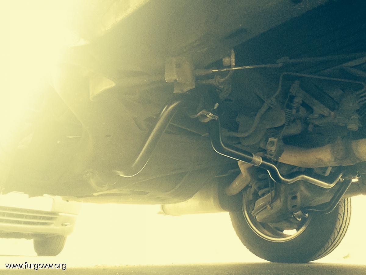

Habemus barra!!! .palmas .palmas
Se nota un huevo!! Gracias a todos por los consejos y opiniones

Delante conservas la barra de 23?, ya nos contaras las impresiones cuando lleves unos cuantos km  ;)

Si, delante conservo la de 23 mm. La he probado poco, sobre todo en rotondas y tal, y se nota bastante.
Lo que si noto, es que la parte trasera es más rígida que la delantera.

Pues la verdad, entre que ando mal de tiempo (mucho curro y 2 hijos)y entre que no tengo remachadora de remaches roscados, aproveché que tenía que pasar la revisión de la furgo y le dije a mi mecánico que me la montase.
Según me dijo, le costó 1 hora. Con el elevador se queda a huevo.
