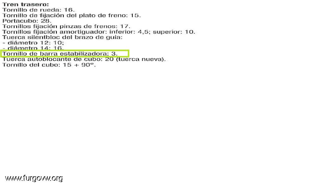

Creo que ya encontre lo de los pares de apriete.
En la revista tecnica Aneto, que esta en la zona de descargas de la web pone:

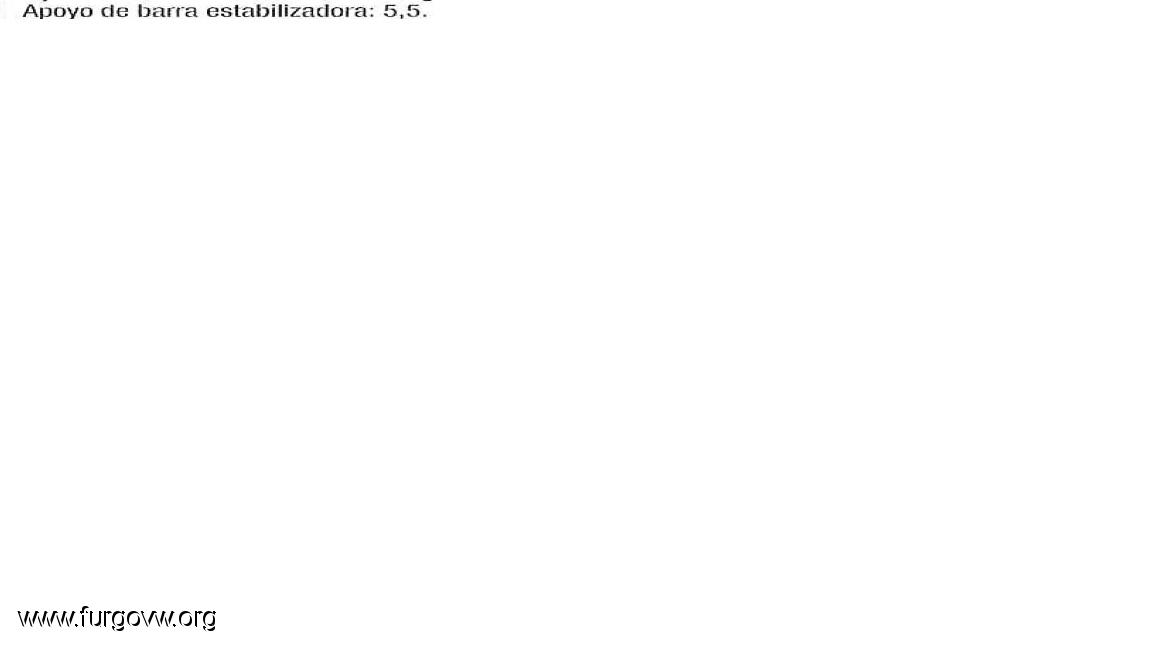

Y para la delantera:
