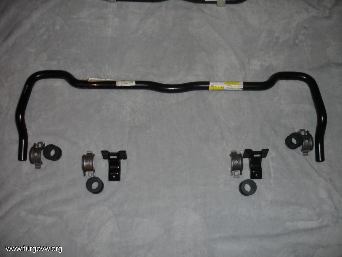

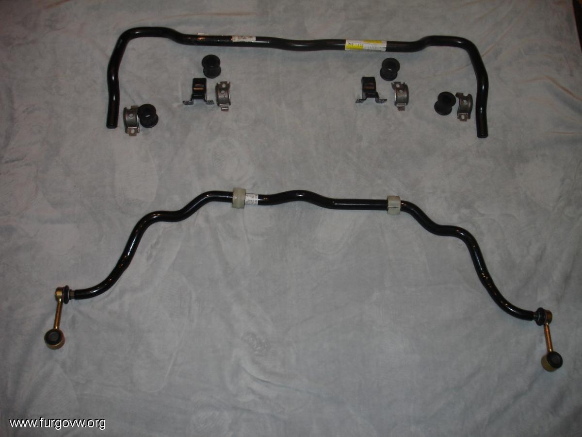

Ya me llegó la estabilizadora trasera  .palmas
Ahora ya tengo la parejita  .baba
-=Txuscazo=-
