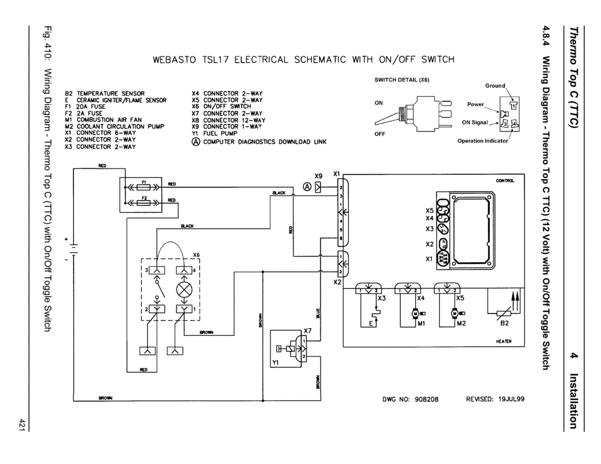

He visto que mi Thermotop no tiene el esquema que normalmente decís, y que viene en el manual.
Yo no tengo el pin 3 para darle la señal del positivo, sino el pin 5 que al parecer es la señal del negativo por lo que he leído.
Hay un forero que tenía la misma disposición que yo pero que no consiguió arrancarla, al parecer xq la bomba de agua estaba muerta.
A ver si alguien me puede confirmar que con señal negativa en el pin 5 arranca.
