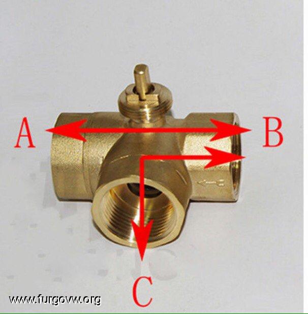

https://m.es.aliexpress.com/item/32818796958.html?src=google&albch=shopping&acnt=494-037-6276&isdl=y&albcp=760020617&albag=43705951847&slnk&trgt=61865531738&plac&crea=es32818796958&netw=g&device=m&mtctp&gclid=EAIaIQobChMIq4HBja682gIVQrYYCh0-RwJ-EAQYASABEgI6v_D_BwE&gclsrc=aw.ds
Es la primera que he encontrado sin buscar mucho.
Te interesa que sea a 12v, siempre y cuando la quieras motorizada. Las hay manuales.
Si te fijas en la imagen que te pongo a continuación, la entrada común es la indicada con la letra B.
Esta sería la tubería que viene desde la impulsión de la TT.
Las otras dos salidas A y C, ya como mejor te venga según la instalación.
La A por ejemplo iría al intercambiador y la C al ventilador. Le pones un interruptor para seleccionar un modo u otro y listo.
