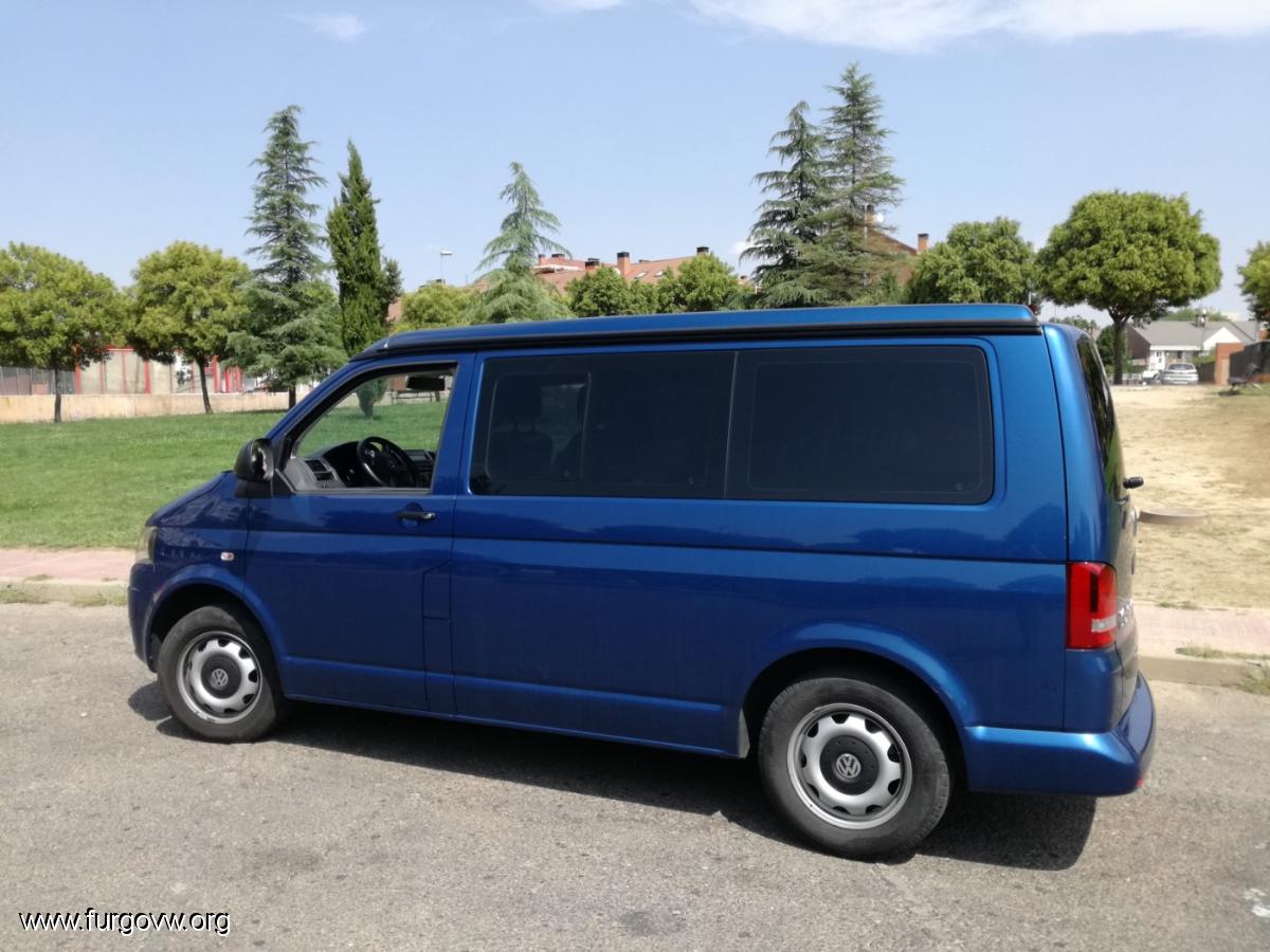

Bueno ya está furgo con los cristales oscuritos oscuritos  8) 8)
Muchas gracias a tod@s por la ayuda y los consejos en especial a El Sergio que en su día ya le di la paliza con el tema del tintado.
Al final unas laminas 3M color stable CS5 las mas oscuritas que habia.
Gracias de nuevo a tod@s
Salu2
Aqui una foto de la furgui

zitrico
Mola !!! a ver que tal el resultado ahora
.palmas .palmas .palmas
ELSERGIO
Seguro que bien... 3M son máquinas creando adhesivos.  ;)
Bueno... Si lo has laminado con 3M, claro... .suda
CALENDARIO 2027
Pinchando AQUÍ
.fotografo  .fotografo
zitrico
Si si 3M venían todas las laminas con el logo de 3M.....casi me cagó en sus muelas cuando lo vi.... el chico me dijo que no había problema que se podía quitar. En un momento me lo quitaron con un poco de alcohol.
Viene con una serigrafía para que se vea que la lámina es de 3m y no te tanguen.
La verdad que muy contento algún pequeño fallito veo pero bueno supongo que el queden perfectas es casi impoble. También es verdad que soy muy pijotero y miro las cosas con lupa.
