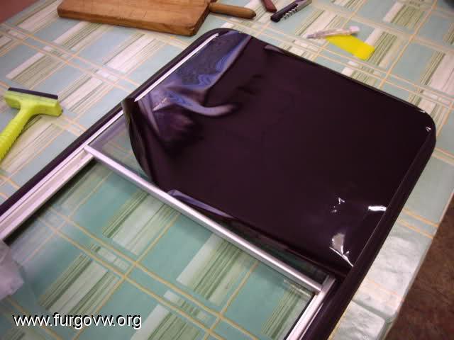

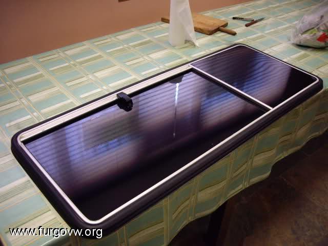

pipeferr
no te atreves ha hacerlo tu?
y voala, enterita
bien de agua con jabon antes de colocar la lamina y quitar arrugas con la espatula envuelta en un trapo, facil no?
diegol
