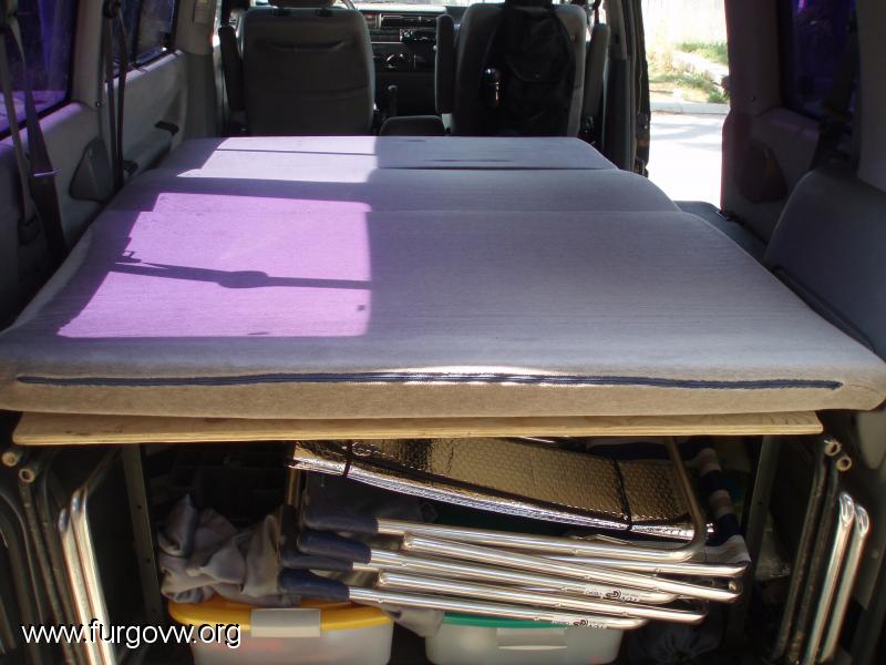

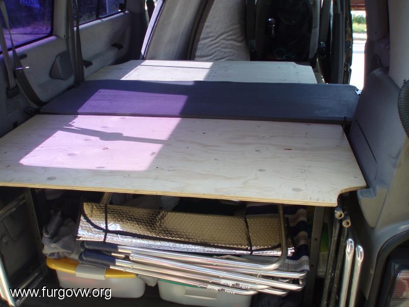

He comprado hace poco una T4 caravelle y el antiguo dueño "Sunami" ha hecho una cama muy sencilla y práctica, se basa en dos estructuras metálicas que encajan una dentro de la otra, dos maderas de laminado naval y tres colchones unidos entre sí que quedan recojidos en el maletero haciendo la función de bandeja.

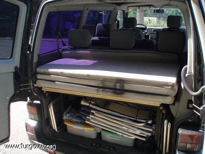

Así queda recojido, quedando un maletero más alto que el de un asiento-cama de multivan y caben dos sillas y dos taburetes en los laterales

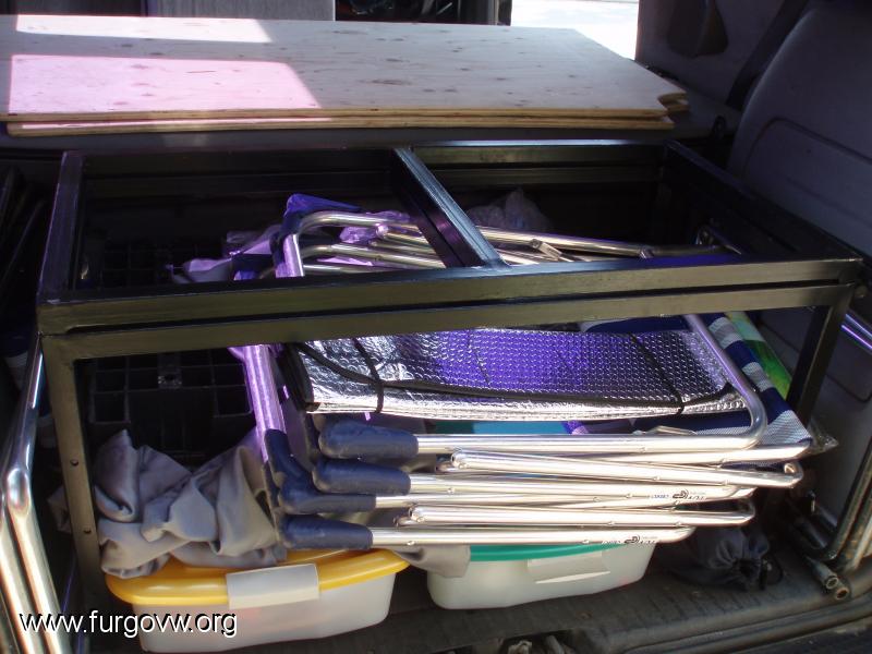

Aquí veis las dos estructuras en las que las patas quedan encajadas unas dentro de las otras

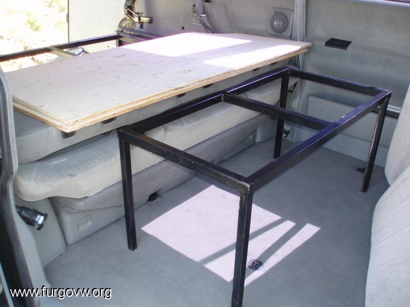

Las estructuras metálicas separadas y en su sitio, una delante del asiento plegado y la otra no hay que moverla del sitio

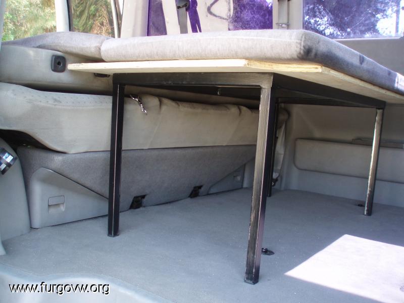

Así quedan las maderas puestas encima de las estructuras

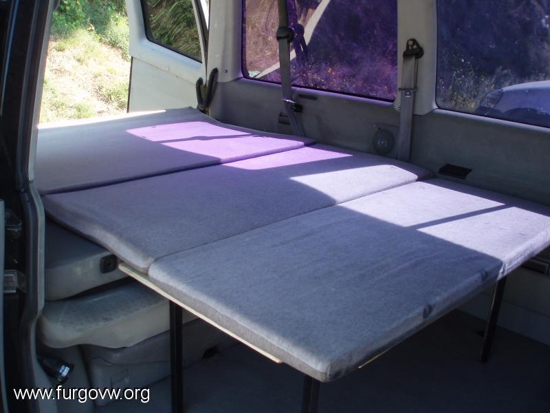

Y con los colchones abiertos, estos están unidos y cosidos por unas tiras de tela resistente y con cremalleras en la parte central de cada colchón para así poder lavar las fundas
La cama mide unos 2 metros de largo y todo el ancho de la furgo.
Espero que os guste  ;D

Además la estructura te puede servir de mesa de exterior.
.palmas
firewheels
Si señor, tienes razón, para eso se le hicieron los agujeros que se ven en las patas, levantando la estructura interior, poniendo unos pernos y una de las tablas encima tienes una buena mesa y las dos estructuras separadas con las dos maderas tienes dos mesas auxiliares para cuando estás sentado con los colegas en la tumbona tomando cervezas  .brinda  ;D

Si, es muy sólido y no pesa casi nada, y lo mejor esque ya me venia hecho  ;D
Aunque es muy sencillo de hacer, la estructura metálica la hizo un herrero, ya que no todos tenemos para soldar en casa  ;)
Una cosa que no he dicho esque las patas llevan tacos de goma para no rayar o romper la tapiceria.
