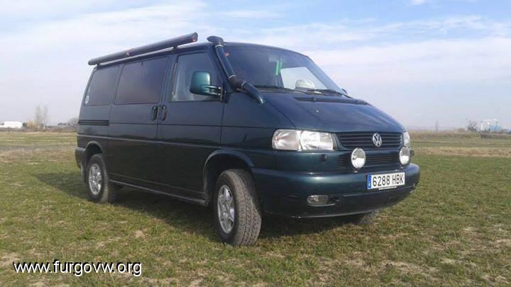

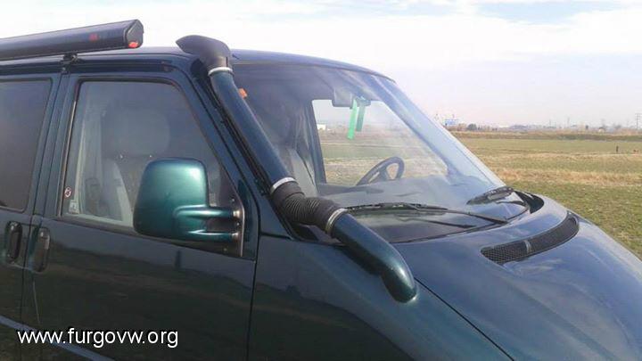

El parachoques es artesanal, el winch de 4300kg
El snorkel es de una mitshubishi L400, como el de furgoraider, y le queda muy bien integrado saliendo desde arriba
Demasiado alta para mi gusto, no ganas para estriado de palieres y roturas de fuelles/homocinéticas...
furgoraider
Pues si que parece el snorkel de las mitsus  ;)
Si es así estan muy baratos
salut!!
AFRAGO
Cita de: furgoraider en Febrero 15, 2015, 22:29:42 pm
salut!!
Donde?  ;)
furgoraider
Yo lo compré y homologué en:
http://www.totem4x4.es/tienda-online/snorkel/mitsubishi.html
Pero tambien lo tienen en:
http://www.snorkels.es/
Es barato porqué es la copia china, pero cumple su funcion igual que los de marca. Lo que hay que tener en cuenta es que al no ser del modelo de vehiculo, habrá que bricolear y quizas faltan codos, tubos, etc...
Antes de instalarlo tambien habria que asegurarse si pasa algo si sobresale por arriba del techo. En mi caso sobresale un poco y no me dijeron nada, pero en algunas ocasiones ponen pegas creo
salut!!

En el armario de los PROYECTOS PENDIENTES tengo un snorquel de Land Rover TD5 con toda la quincalla para hacer pruebas y quizá instalar... pero chico, la verdad es que este queda más integrado. El del Land Rover tiene un aspecto más rústico, aunque siendo de acero, seguro que más robusto también. .sombrero
Spanier
ensafer
Cita de: Mikel_24 en Febrero 16, 2015, 18:30:50 pm
El snorkel de Defender Td5, supongo que será el de Paddock Spares o similar. Si es así, es de tubo de acero, pero sujeto con dos abrazaderas al marco del cristal, y el codo, es un tubo de goma flexible. Si bien el tubo es resistente, un golpe fuerte te puede doblar los anclajes o arrancar de ellos. Del mismo modo, el codo siendo de una goma resistente es propenso a pincharse o agrietarse con el tiempo.
LA versión de Safari Snorkels, todo de plastico rigido, queda mucho más integrado, es sorprendentemente resistente para ser un plástico, y queda mucho mejor sujeto. En caso de un golpe que rompa el snorkel, aun tenéis que dar gracias porque hubiese hecho un buen bollo en el marco del cristal, o roto este.
He llevado ambos, y si tengo que elegir, sin dudas el Safari, lo malo es que vale mucha más pasta, y en ciertas situaciones (montaje de barras antivuelco exteriores por ejemplo) el de acero te da más flexibilidad para hacer modificaciones.
