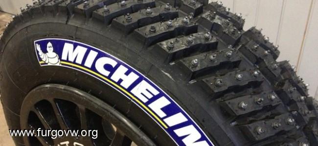

Aqui llevan clavos si o si

Los neumaticos de nieve de los wrc hasta el 2009 o asi eran de 16" hasta que entro pirelli y se cambio por neumaticos de 15" para aprovechar las mismas llantas de tiera, asi bajar los costes de los equipos....efectivamente llevan clavos.
Un ejemplo del rally de suecia con los michelines...
Características del Michelin X-ICE North 2 WRC
    Dimensiones: 195/65R15 (15/65-15)
    Ancho: 195mm
    Altura de la banda lateral: 125mm
    Diámetro interior: 15 pulgadas
    Dibujo de la banda de rodadura: assimétrico, direccional
    Número de clavos: 384 (20 por cada 10cm, de acuerdo con las normas FIA). Longitud exterior del clavo: 6.5mm
    Longitud total del clavo: 20mm
    Peso de cada clavo: 4 gramos
    Peso del neumático incluyendo clavos: aproximadamente 12 kg. Rango de uso: desde -30°C a 0°C
