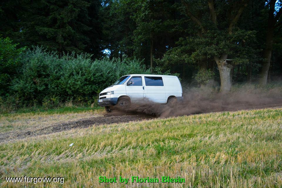

Hay algun video que demuestra como estaba la arena de blandita y a la velocidad que había que ir para no quedarse trincado...
Abra, cada día con menos ruidos y con menos dinero  ;D
Saludo.
AFRAGO
Cita de: marcus en Septiembre 24, 2013, 20:26:58 pm
donde?  ;D
pero con mas felicidad... ;)

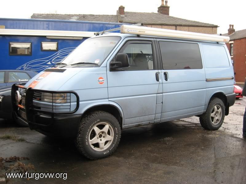

Estas son las llantas de ml no? quedan guapas guapas  .baba .baba
AFRAGO
Cita de: d@f en Septiembre 27, 2013, 12:41:10 pm
muy bonita con esos faros y aletines
cuentanos mas  ;)
marcus
Cita de: NICHY en Septiembre 27, 2013, 17:56:36 pm
Parece que si. Tiene muy buena pinta. Se sabe algo más de la preparación. Me da a mi que esas ruedas són 225/75/16. Si es asó, otra vez aparace la mágica medida  .malabares
Saludo.
Eudi
Que guapa! Y que altura..  .baba
Eso son aletines o imprimación anti oxido?
marcus
Perecen pintados, si.
Referente a l'altura, no se si llavará otra cosa que no sea Seikel. Pero visualmente se acerca a ésta y ya se comentó que llevaba 225/75/16.
Una muy buena altura, a la que estaría bién llegar en condiciones, sin penalizar la primera sobretodo.
