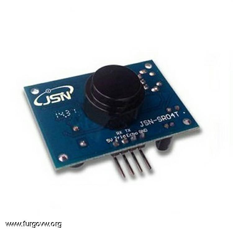

Rocketneta
Aqui le tenemos jsn srt04t
Resistente al agua
Que opinen  los gurus arduinianos
Enviado desde mi Valencia2_Y100pro mediante Tapatalk

adric
Eso fue mi idea inicial, pero no se puede conectar por l visto directamente a la placa Arduino sin un driver de por medio ... sale mas caro que el otro por IR y para el caso es lo mismo ...
Rocketneta
Cita de: adric en Mayo 19, 2016, 19:35:15 pm
Cual dices el jsn sr04t se supone  que es para arduino  pero son 13€

Juanillo85
Este tiene buena pinta. Tiene las mismas conexiones que un sensor ultrasonidos normal pero es resistente al agua. Lo que no he pribado nunca es si un ultrasonido reconoce el agua como obstaculo para poder medir distancia.

Juanillo85
Cita de: Rocketneta en Mayo 19, 2016, 19:40:57 pm
Si, este se conecta sin problemas

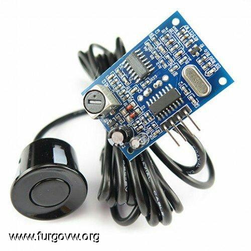

adric
El de la foto:
Es un sensor de aparcamiento por ultrasonido, y pienso que sí detectará el agua sin error porque es más densa que el aire, sino cuántos murciélagos habría ahogados .meparto
El Arduíno que yo tengo es un "Freaduino" (clon chino) y admite desde 9 a 23V, así que conectado directamente a la batería no debería de haber problema.
Me gusta más la ñapa" del IR que comenté antes
Rocketneta
Tambien esta  este otro  que también  es resistente  al agua con la misma referencia

Juanillo85
Cita de: Rocketneta en Mayo 19, 2016, 20:10:54 pm
Me gusta mas el otro por que tiene el circuito separado

adric
Cita de: Juanillo85 en Mayo 19, 2016, 20:19:36 pm
A mi igual, pero teninendo en cuenta que el sensor ya lo tengo y sólo me falta la placa, me parece caro. Si al menos la misma placa tuviese opción de conectarse por I2C y a esta varios sensores de estos ... vale, pero sólo uno ... me quedo con la ñapa
