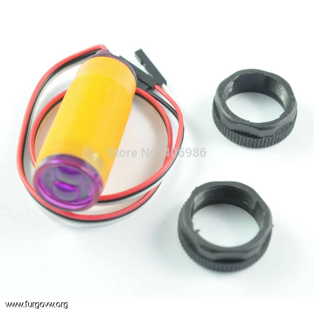

Perdon por mi ignorancia  pero estoy empezando en esto, sabesi si el sensor e10 d80 nk de infrarojos se podría  usar para medir el nivel de depósitos. Que recomendáis para medir nivel  de líquidos. Me gustaria poder medir el nivel del depósito  de agua que se pone en el lateral de la t5 y es muy estrecho para las sondas normales.

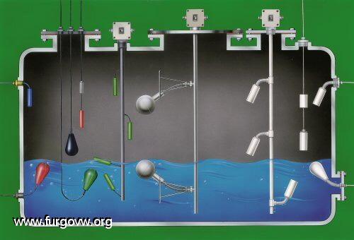

No se de que deposito hablas, pero se me ocurre:
1) Porque no usas boyas de nivel? son switches que cuando estan horizontal se ponen cerrados y cuando estan sin ellase abren.
Simples y baratas, las hay para uso industrial y hasta para peceras.
2) un sensor ultrasonidos, facil y te dará todo el rango de medición. Lo que no se si influira la humedad

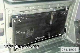

Este es el deposito  esta  muy limitado ya que no tiene registro, por eso la idea de ese sensor me parecia buena haces agujero y enroscas.

Juanillo85
Unos ejemplos:
El de ultrasonidos no tiene nada, se hace en 2 minutos

Yo lo de ultrasonidos lo pensé inicialmente, pero no veo la forma de aislarlo ... si se moja, la palma. Con el infrarrojo no se si funcionará, porque lo que es la reflexión en el agua no es lo mismo que en un sólido  ...
Es mucho más preciso un sensor de estos que una bolla, además de que esta última para el caso del compañero no vale, a mi no me acaba de gustar el tenerla ocupando volumen dentro del depósito. Para el infrarrojo se me ocurre una cosa, y es algo a lo que llevo un tiempo dándole vueltas.
Me explico:
Si ponemos un sensor infrarrojo directamente al agua es muy posible que la medida sea falsa, porque no se refleja siempre de la misma forma como en un sólido. Ahora, ¿qué pasa si lo que refleja el infrarrojo es un sólido que flota? Voilá, medición exacta.
Para ello se me ocurre coger un tubo rígido en el que pondremos en un extremo el sensor infrarrojo, el cual quedará en el exterior del depósito y ajustando la distancia mínima que este mide al límite del mismo depósito; con ello calculamos el largo de tubo que necesitamos hasta el fondo del tanque. Dentro de este tubo metemos algo que flote y a penas tenga volumen para no restar capacidad al depósito, y esto será lo que indique la distancia al sensor según el nivel.
Posible problema: No se si estos sensores miden sólo en linea recta o tienen una apertura de xº respecto a su eje central, por lo que puede dar error al quedar demasiado ajustado en nuestro tubo. Habría que probarlo.
Un extra: si lo ponemos en el medio y medio del depósito no afectará al nivel real el desnivel que tengamos en la furgo por no estar en llano.
Otro extra: en lugar de dejar que el agua entre libremente por la parte de abajo del tubo, podemos limitar la entrada de esta cerrando un poco ese extremo, así las variaciones de nivel en el tubo serán más suaves.

Yo creo que esa idea  es muy buena tendria que ser un tubo no transparente  y un plástico igual la apertura  la haces por abajo para que entre  el agua y listo, asi es como  se media el nivel de los depósitos  un tubo transparente  en la base del depósito  hasta la parte de arriba y un florador
