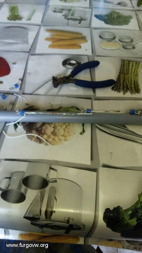

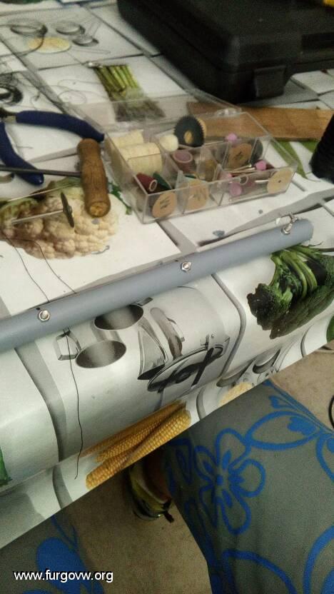

 yo ya tengo medio terminado  el aforador es una mezcla del de las resistencias  con tornillos  me falta sellarlo  bien y hacer  pruebas.

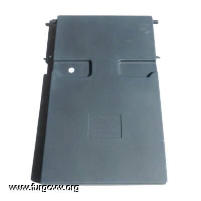

Ya si esta  mejor  la idea de los  radios, pero la cagada es el depósito
7 cm de ancho  y hay que descontarle  las paredes es  muy limitado. Y liarme a hacer agujeros  al depósito  no me convence puedes montar  el primer. Spa de volkswagen en españa  jajjajaa.
Mi idea era hacer una rosca en la parte de arriba y ahi meter el invento con un  tapón  y junta de goma

El tema que veo en tu invento es precísamente el de las resistencias soldadas por fuera del tubo.
Asumo que en tubo lo metes en el depósito de forma que el agua queda por fuera de él.
Las razones son las sigiuentes:
- En cuanto el agua toque algo de metal tendrás señal en el Arduino, por lo que digamos, que cada nivel, será desde una resistemcia a la otra, siendo la zona de división muy pequeña, lo que mide la resistencia, por lo que cualquier movimiento de agua, al conducir, o incluso al aparcar inclinado, te puede dar una lectura equivocada.
- No sé con qué material están hechas las patas de las resistencias, pero dudo mucho que sea acero inoxidable, si le añades el estaño usado para soldar, que no es estaño puro y contiene incluso plomo.... no sé.
Aprovechando que montas en invento en un tubo y que ya has montado tornillos de acero inoxidable, yo pondría esas resistencias por dentro y haría el tubo estanco para que no entre nada de agua por dentro. Esto puede ser un poco complicado por el espacio interior del tubo a la hora de manejarte.
Otra opción es una mezcla de este invento y el de los radios.... fija los radios alrededor del tubo. No sé, haces unas muescas a lo largo del tubo para que encajen los radios y los agarras con unas bridas de plástico. CDe esta forma puedes incluso usar un tubo más pequeño o una barra de plástico. Creo que esta forma es más fácil de manipular y te da igual que no quede estanco por dentro. Con los radios puedes usar un puerto del Arduino para cada uno, o usar las resistencias, fuera del agua, para usar un solo puerto.

Si van por  dentro,  sude vinagre para meter  meter todo con los tornillos.
Luego mi idea es rellenarlo de alguna silicona o  resina 2 k.
No tengo intención  de beber agua del depósito  de la furgo. No Me convence  nada, La verdad. Depósito  cerrado  calor humedad y el cloro  que en unas 24 h se va....
No se me habia ocurrido lo de los radios alrededor  del tubo es una idea muy muy buena.
Probaré  primero con  este a ver que sale, ya que  eran todo materiales  que tenia por casa. O reciclados.
Y sino hare como dices los radios  alredor de un tubo y a correr.
Muchas gracias. Por la idea
