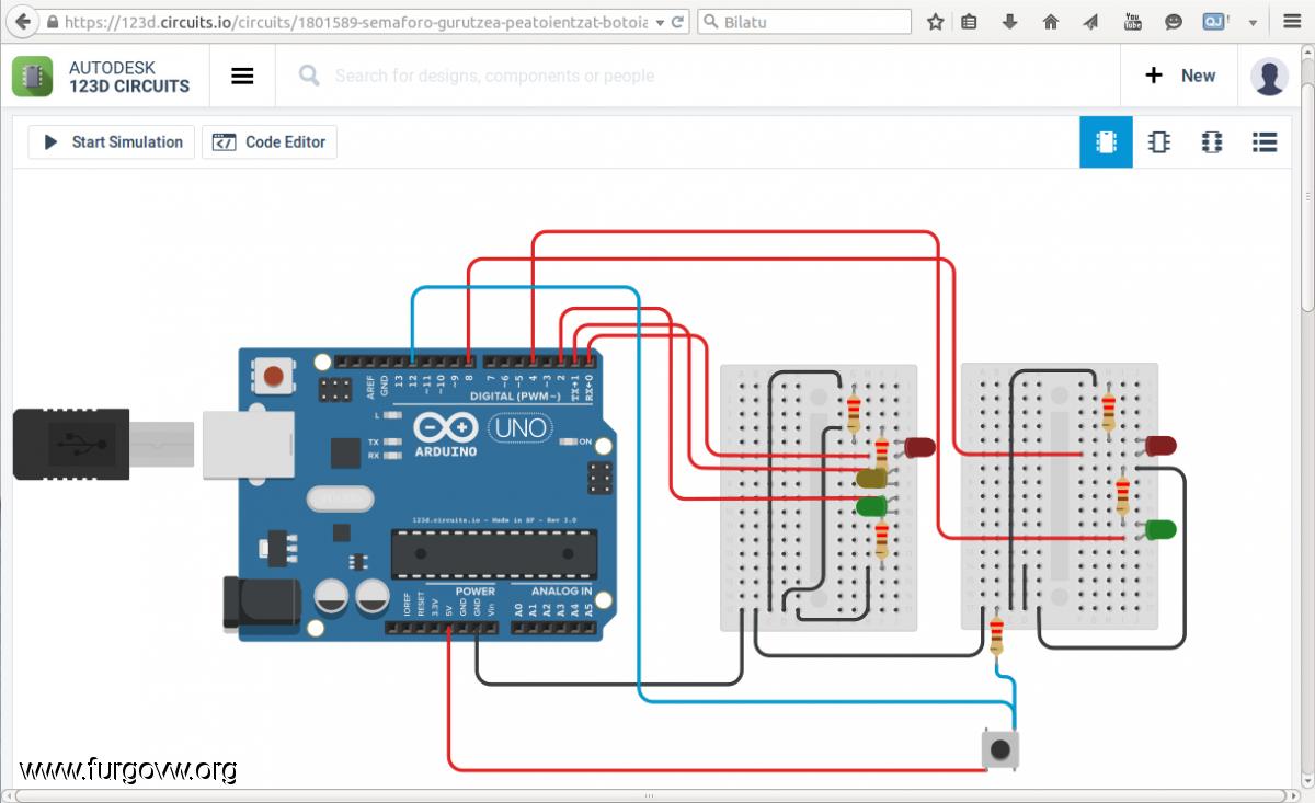

2_T_RI
Muy interesante este hilo. Habrá que seguirlo.
Yo en su día aprendí algo de automatas programables, pero hace mucho tiempo, y de arduino no tenía ni idea.
Hay una página web, en la que gratuitamente puedes hacer tus montajes, creo que viene bien, para los que como yo, no conocen el funcionamiento de arduino, para empezar a ver como funciona, como se programa, etc...
Tienes diferentes arduinos, sensores, protoboards, y metiendo el programa que hagas, luego puedes simular su funcionamiento.
Os pongo imagen de la primera chorrada que he hecho, típico ejercicio con unos semaforos y un pulsador para peatones.  .palmas
La página es la siguiente: https://123d.circuits.io
Luego ya, para hacerse las curradas que se ven aquí, pues supongo que será mas complicado.  :roll:
