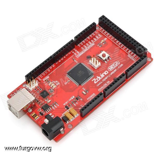

Arduino me pillare este:
http://dx.com/p/arduino-mega-2560-r3-microcontroller-board-red-150607

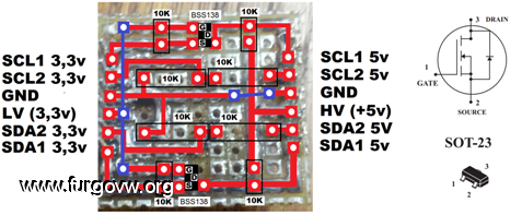

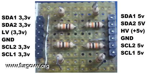

He montado un conversor casero de niveles lógicos de 2 canales para el bus I2C. Me ha habrá costado 1€, si llega.
Si alguien está interesado puedo poner fotos y el esquema de la plaquita.

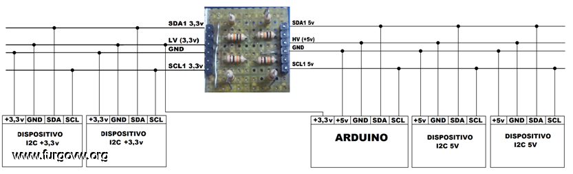

Aquí unas imagenes del adaptador de niveles I2C. El adaptador es de dos canales, pero yo solo utilizo uno de ellos.
Lado de los componentes:
Lado de las pistas. Las pistas de color azul son puentes que deben soldarse por la cara de componentes:
El esquema de conexionado que he utilizado en mi caso. Como se puede observar solo utilizo un canal.

Puto amo....me va a venir genial cuando empiezen las complicaciones...de momento hare lo basico, a ver si llega el material. He comprado 600 cables, el ardruino mega falsificado, una pantalla de 3 pulgadas a I2C (gracias Spliter  :D), 3 sensores detemperatura, un potenciometro y un par de placas de pruebas...ya os contare.
