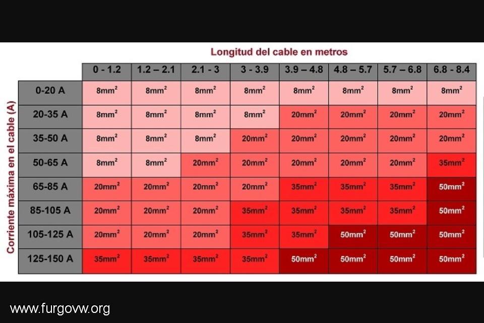

Hay una tabla --la buscaré y te la pondré-- que es muy dimensionada (los cables podrían ser de menor sección) pero para nuestras furgos es mejor dimensionarlos porque a veces el ambiente interior es de 40-50 grados y las tablas normales están pensadas para ambientes de 20-25 grados.
Busco la tabla que la pillé de perroflautero y te la pongo
jallacru
Mayo 09, 2016, 13:08:17 pm #4833 Ultima modificación: Mayo 09, 2016, 13:15:35 pm por jallacru
Ahí va la tabla. . .  es para intensidades fuertes y/o constantes
Si tengo dudas por distancias mayores o menores, yo siempre pongo la inmediata superior. . .
la primera línea quizás es un poco exagerada ya que hasta 10 amp puede usarse cable de 2'5mm2. . .  no uses 1'5mm2 a no ser que sólo alimentes leds
Suerte
