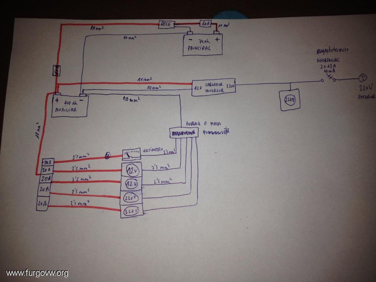

Hola a todos, me llamo Pablo soy de Gijon y tengo una Transporter T4, la he presentado antes de ayer como "La Fulguneta", lo primero disculpar si no son las maneras mas correctas de pediros ayuda, gracias. Ahora le quiero instalar la segunda batería, con toma exterior de 220v, un inversor- cargador de 600w, y con que tenga un voltimetro, dos tomas 12 v y otras dos tomas de 220 v, con eso me basta.
Me he leído dos veces el manual de instalación, pero tengo dudas ya que la gente se lia mucho y muchas veces confunden al resto que no tenemos ni idea de electricidad.
Tengo hecho un esquema y me gustaría que me dijerais  si esta bien, es parecido al de eneko de la primera pagina, de ahí he sacado la idea.
Muchas gracias. ;D

Por lo que yo veo las tomas de 220 que tienes en la fusilera deberían de salir del inversor cargador.
Ya los especialistas te lo aclararan mejor.
ivanmb100
lo que te acaba de decir esero es totalmente cierto, 220 es una cosa y 12 es otra.
