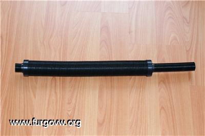

Airtorbiga, y cómo es el escape de una desbrozadora que no lo tengo ahora en mente?
aitorbiga
Pues algo parecido a lo que se ve ahi en alguna foto. En dimensiones pues podra tener como 100X60X30 o asi... a ver si mañana tengo tiempo y te mando una foto

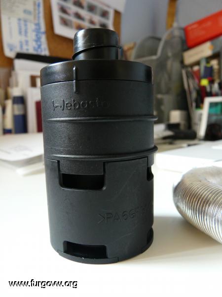

Yo he instalado hace poco el silencioso que viene con algunos ThermoTop de Webasto y sinceramente, sigue haciendo el mismo ruido a turbina de avión por la admisión de aire.
Lo siento, pero no encuentro otra foto!
Lo que he leido por ahí es que alargando el tubo de admisión, se puede reducir el ruido.

Entendemos con esto que el inventillo de la primera página de envolver el tubo de admisión con aislante y otro tubo no funcionó correctamente, no?
Buffer
Cita de: triti en Abril 30, 2010, 02:13:16 am
Esas fotos son de un guiri, yo no he probado ese tipo de silencioso....

able
Yo tb llevo el silencioso Webasto q comenta Buffer, este:
Y el ruido algo ha bajado pero sigue sonando mas de lo deseado.

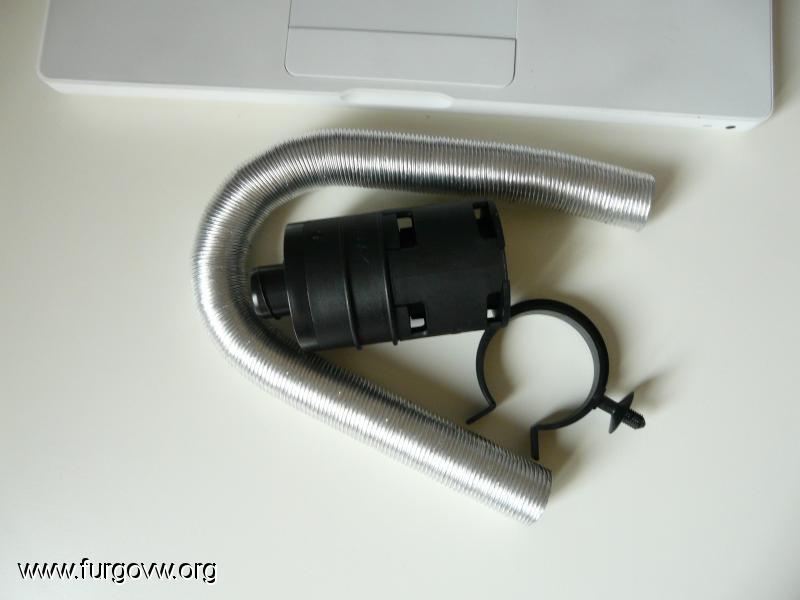

Cita de: cuscus en Abril 30, 2010, 12:24:50 pm
Esto es más bien el silenciador de la admisión de aire.
Este es el de Eberspächer, el otro en plan lata es el de Webasto.
Mercedes V230 TD del 97, en proceso de segunda camperización
triti
El principio básico parece el mismo en ambos casos, forrarlo y evitar la propagación del ruido.

yo pediría a algún valiente, q se atreviese a desmontar uno de esos silenciadores.
para así poder ver de que se compone, y como se podría fabricar...
el modelo de webasto parece desmontarse fácilmente.
la verdad q esa información ayudaría a mucha gente.

wenas.
yo al final he puesto un cacho de unos 30 cm de "coquilla" o funda termica para los tubos de calefacción,
q esta hecha de espuma, y en el final le he puesto un cacho mas de tubo metálico y un filtro de aire de moto (de esos q llaman de potencia)
la verdad q se reduce considerablemente el sonido, y de precio...
yo lo he hecho con trozos q tenia por casa.
a ver si mañana lo saco una foto.
