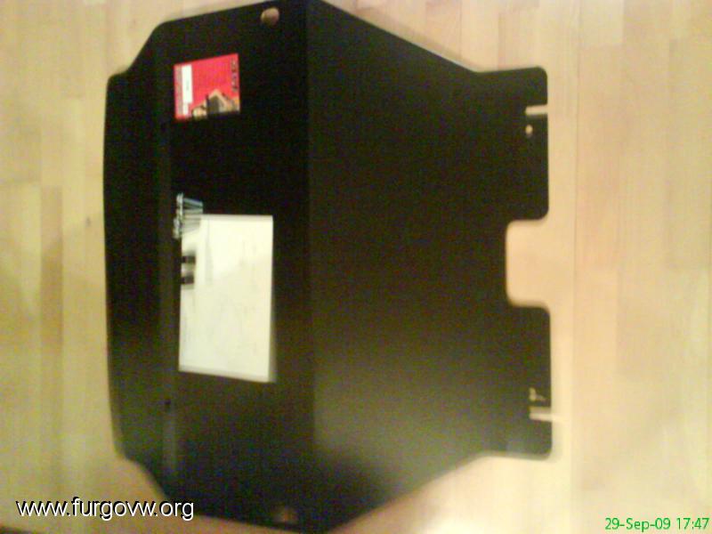

bueno primero la unica que tengo del cubrecarter de Markus, no es que sea muy buena la verdad, pero de momento  :-[

syncroraider
Cita de: Ves en Septiembre 29, 2009, 20:04:49 pm
... no es que sea muy buena la verdad, pero de momento
hombre ... no es que no sea muy buena ... es que es fea. Eso a una T4 no se le hace  .meparto
Ves
Pues esa es la mano del propietario, ami que me registren que soy largo pero no tanto jajajajajajajaja

Bien, a Sirvillo ya le llegaron los reyes, negra, de acero de 2mm, l aestoy desempaquetando.

marcus
Mikel 300 boniatos, al final más curro de lo esperado, ahora toca provarla, no?

Cita de: marcus en Septiembre 30, 2009, 03:16:09 am
Hombre... probar probar... lo que se dice probar... pues casi mejor que no, ¿eh? Jajaja... Mientras la plancha no se caiga, vibre o te recaliente el motor, yo la doy por buena. ¿Sirvió de algo la info que le pasaste a Luis? ¿Cómo te han solucionado la parte delantera (anclaje al parachoques)?

marcus
La parte delantera no està sujeta, por si algun dia me decido a recortar el parachoques o hacerlo de aluminio como me propuso Lluís, lo del recalentamiento, haber de momento he rodado poco, el comentó que la placa original también tapaba mucho, pero el otro dia al volver de Tarragona, 100km, me bajé de la furgo y noté una calentura en los pies-por aquí aun andamos en chanclas, que no me pareció normal, estaré al loro, sino unos bujero y a rodar, haber si saco un rato y cuelgo las fotos a detalle.
La verdad es que no se si usó las referencias que me pasaste, yo el mail se lo envié pero no comentamos la jugada.
Mikel_24
Cita de: marcus en Septiembre 30, 2009, 19:11:51 pm
En la quedada te voy a desmontar la furgo a ver qué demonios me estas contando... porque no me cuadra nada. No me refiero a sujetar la plancha a la parte plástica del parachoques, sino al la estructura metálica que hay por debajo (parte del chasis). Recortar o no el parachoques no influye para nada en el anclaje (que es parte del chasis).

marcus
Con las fotikos creo que te haras una idea  ;). De números no hablamos, per fijo que no es una operación barata, con un poco de suerte si se pilla la syncro nos plantea una opción más asequible.

Ves
bueno Marcus te libras que a la vuelta hivamos normalitos, pq sino te diria que la calentura seria pooca jajajajajajaja,
Creo que lo ideal seria poner algun tipo de deflector para que no se recalentare el aluminio creeis que seria factible esto o por contrapartida recalentaria el motor, pq la forma de la plancha era como la original con lo cual deberia ventilar igual, a no ser que se caliente mucho mas el aluminio que el plastico. que rallada me he pegado yo solo si  no lo entendeis daigual pq me cuesta entenderlo a mi jajajajajajaja
