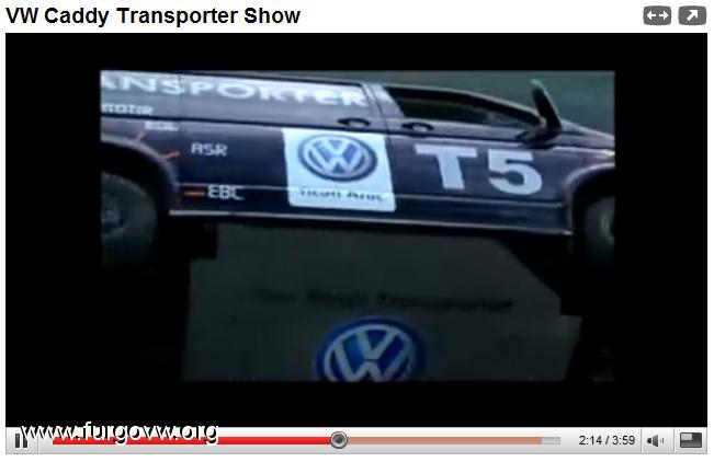

Aquí se habla de protecciones para la T5, no??? No sé si os servirá de algo, pero e visto este video, con las protecciones abajo de la T5 y me e acordao de vosotros...
Ala, hay os lo dejo:
http://www.youtube.com/watch?v=zPobuxx3F-I

compy si es una broma es buena jejejejejejejeje
no haber en serio, si puedes poner el link de la pagina mejor pq solo puedo ver la imagen  ;D
Muchas gracias.

http://www.youtube.com/watch?v=zPobuxx3F-I (minuto 2:00)
ése es el enlace al video...
PD: Ostia! es verdad que pulsando en la otra sale la foto!! ni idea de cómo ha pasado... jajajaja lo cambio...
Ves
tranqui passa en las mejores familia, lo he buscado y vaya tela lo que hacen con la furgui, es una froma de canviar de neupmaticos si o si jajajajajjaja
