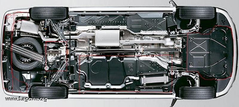

Asi es la furgo por debajo (Cali) y donde van situados los cubres. Soy malo con el programa de dibujo, si alguien los quiere hacer mejor ... por favor....
