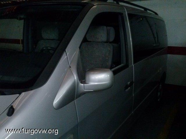

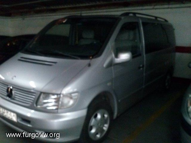

He actualizado un poco mi vito con los espejos de la clase v.
El antes...
Y el despues
PULCINO
Crack !! Me gusta mucho !! Q diferencia con los nuevos espejos...
fernando_sevilla
Cita de: PULCINO en Noviembre 08, 2013, 12:28:24 pm
Gracias!. La verdad k estoy super contento porque le ha quedado de lujo.

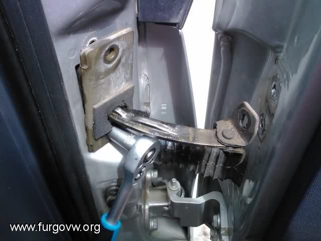

Tenia la puerta del copiloto un poco fastidiada y ya arregle la puerta; aqui teneis un video del antes y del despues.
http://www.youtube.com/watch?v=Ljy2rjF-t3E&feature=youtu.be
Este es el freno roto.
Aqui ya casi desmontado, sale muy facil, son solo 4 tornillos.
En mi caso el freno esta oxidado, pero funciona bien, entiendo que podría desmontarlo para sanearlo sin problema por que no afecta al cierre ni bisagras, verdad?
Por cierto, el cristal del copiloto esta ligeramente descolgado, quiero decir que al subir se desvía como 5mm y no cierra del todo, tengo que ayudarlo con la mano. ¿sera cuestión de desmontarlo y ajustarlo?
Fernando, muchas gracias por estos bricos, yo tengo una 112 cdi Marco Polo.
fernando_sevilla
Cita de: Inacho en Diciembre 21, 2013, 15:43:23 pm
Muy buenas, efectivamente puedes limpiar el freno de la puerta sin peligro de ningun tipo.
En cuanto al cristal mejor que quites el paño (guarnicion) de la puerta y veas como sube y baja el cristal, quizas tenga algun tornillo flojo y de ahi que se mueva cuando sube. Para ayudarlo un poco le puedes dar con 3 en 1 pero con grafito, en las gomas para que cueste algo menos, pero esto es temporal.
Bueno con eso creo que tienes una orientacion, ya me contaras, un saludo.
