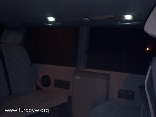

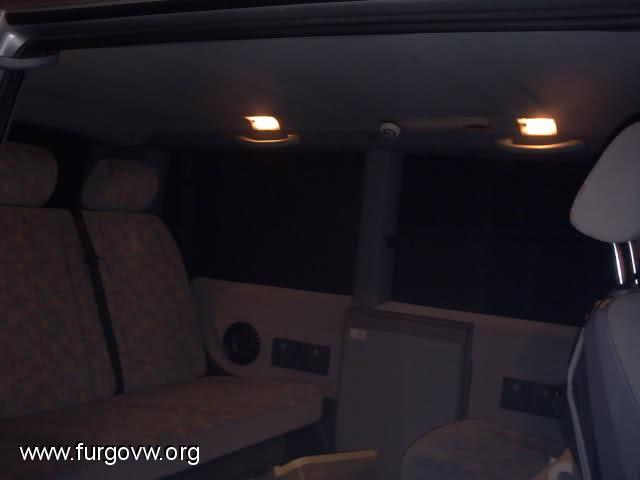

Cita de: fernando_sevilla en Noviembre 24, 2009, 04:47:15 am

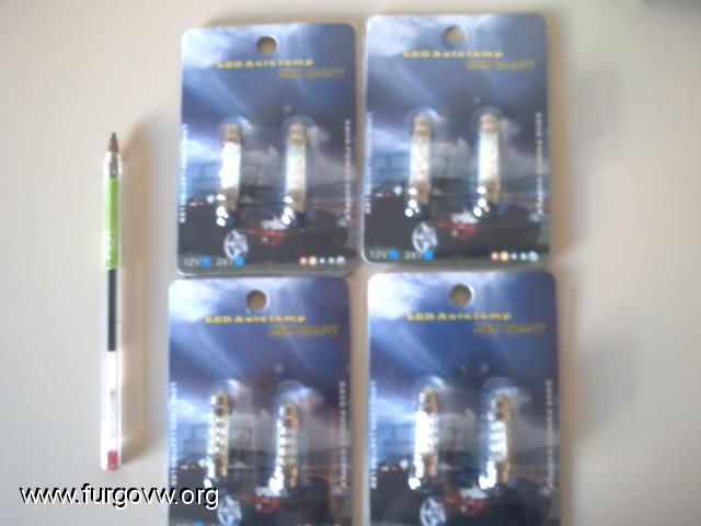

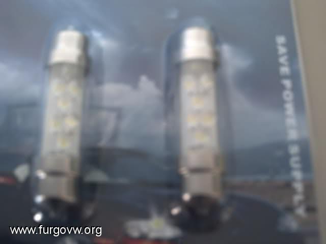

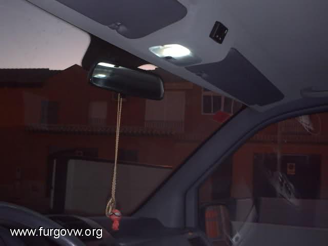

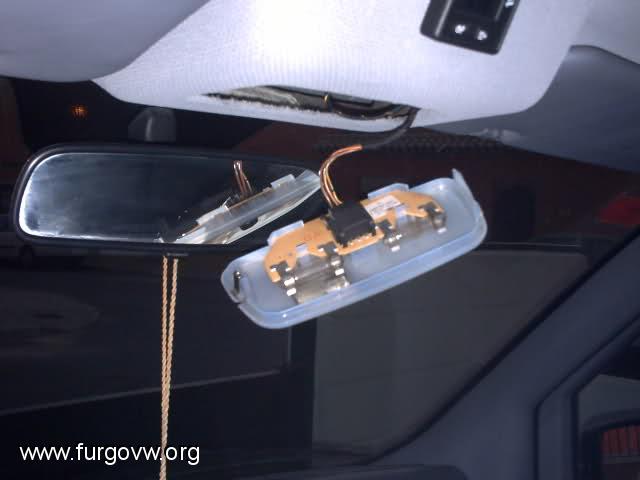

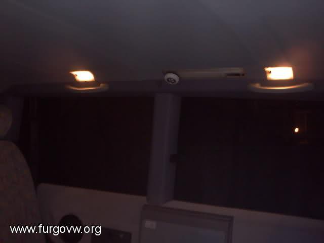

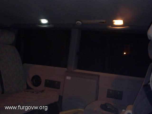

Pues mi siguiente brico fue cambiarle las luces interiores por leds (mas iluminacion y menos consumo), a continuacion pongo el proceso
Estas son las bombillas:

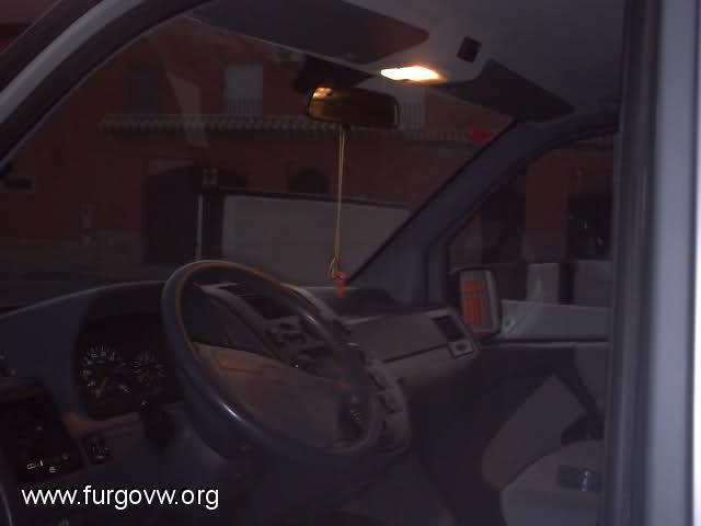

Aqui se puede ver la luz original:
Detalle:
Desmontaje de la lampara (tiene dos bombillas)
Aqui ya esta la lampara de leds
Pasamos a la parte de atras.... aqui el antes.
Otra mas...

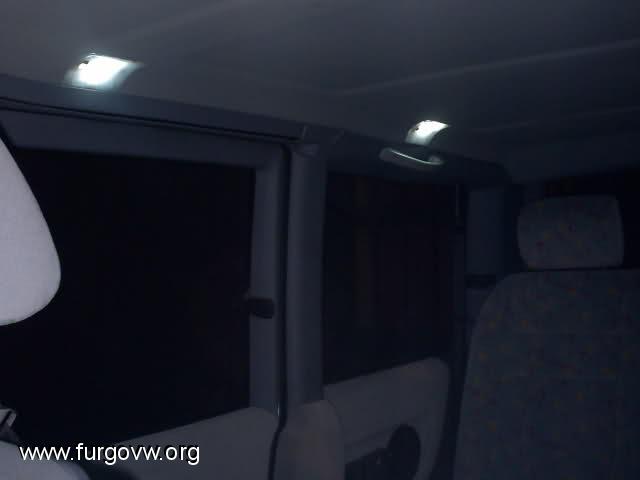

Aqui se puede apreciar la diferencia
Ya cambiadas las dos...
Y ya todas
La diferencia es notoria, pero la camara no da mas de si....
Espero que os guste.

¿Os ha pasado a alguien que la bombilla de la parte del conductor del plafón central no hay manera de que funcione con LED?
He puesto las siguientes bombillas:
http://www.ebay.es/itm/5-BOMBILLAS-LED-COCHE-FESTOON-C5W-42mm-3smd-5050-COLOR-BLANCO-/290824694693?ssPageName=ADME:L:OU:ES:3160
Funcionan todas salvo la que he comentado. ¿Alguna idea de por qué?

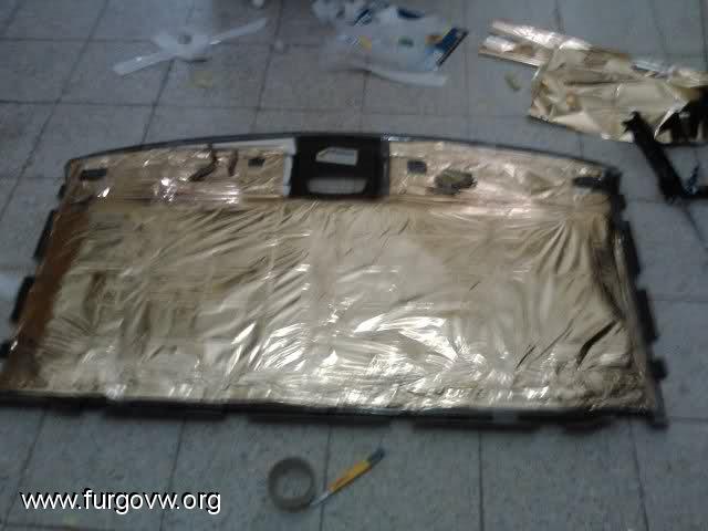

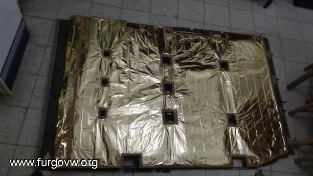

Cita de: fernando_sevilla en Marzo 21, 2011, 16:40:52 pm

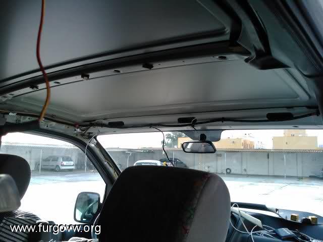

Pues tras un mes sin hacer nada en la furgo ya tenia "mono" y le meti caña al techo, el cual estaba un poco desprendido y lo puse ya bien y de camino lo aisle. Os pongo a continuacion los pasos.
1º Quitar el techo de la furgo, no es dificil, hay que quitar los plasticos con pequeños tironcillos y van saliendo bastante bien, recordar que antes quite las luces etc... Empece por el techo de atras...
y luego el delantero

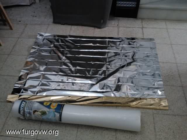

2º Ya quitado es hora de aislar, para ello queria algo muy fino, flexible y efectivo. Por eso utilice mantas termicas (en decatlhon a 2.90€) y un "rollo de bolas de espuma" que asi es como se llama en medio. Este es el techo delantero
Y este ya puesto y ajustado, como un guante.
y otra foto mas.

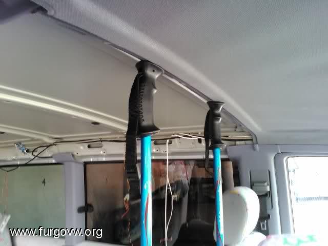

3º Colocar techo.

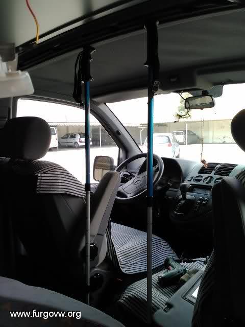

para que quedara mas pegado puse un poco de un pegamento (ya pondre el nombre) y los bastones de andar por el monte para sujetar el techo durante el secado del pegamento (24h).

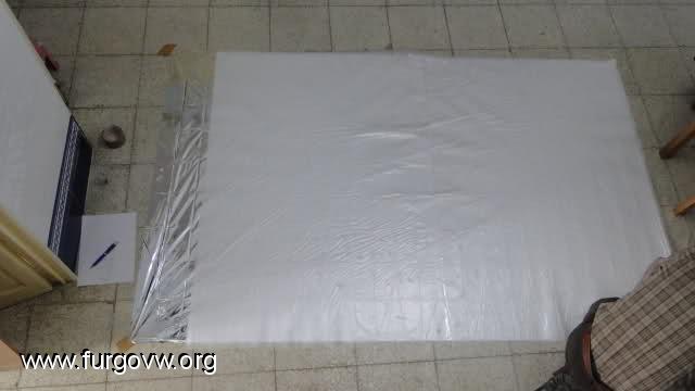

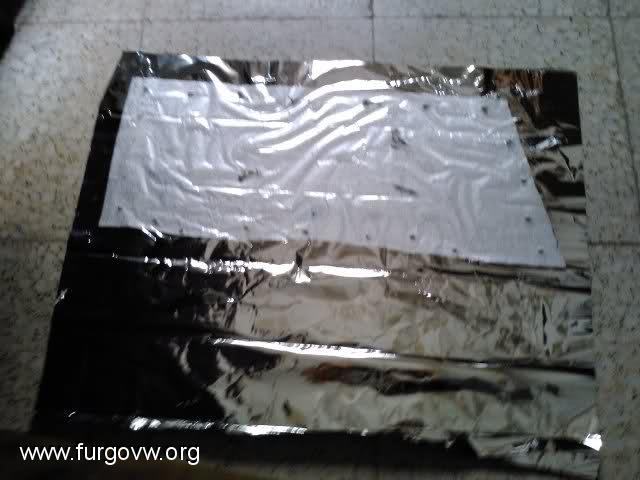

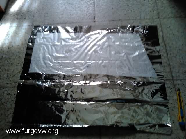

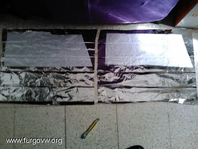

4º Recubrir plasticos interiores.

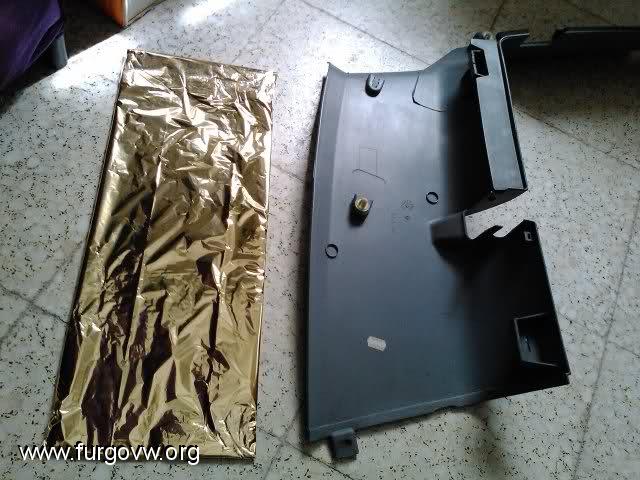

Como ya hice en el techo forrare los plasticos interires para aislarla mejor. Pongo los pasos
4.1 Recortar
4.2 Pegar plasticos burbujas a manta
4.3 Doblarlo
4.4 Enfrentamos
4.5 Recortamos para dejar las grapas libres
4.6 Resultado (queda mejor en vivo!!)

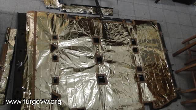

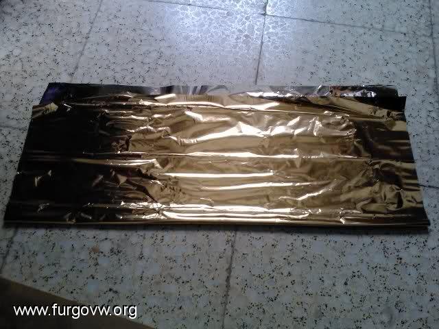

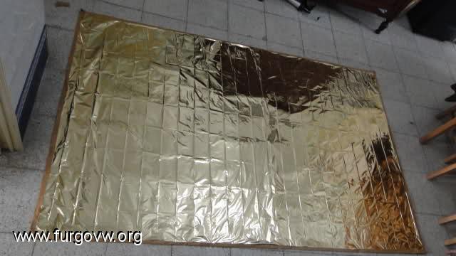

5ª Aislar el techo de la parte de atras, seguimos mismo proceso.
Puse cinta en los extremos, y asi queda como una gran manta de 2.20 x 1.40, casi el tamaño del techo.
recortar espacios para las luces
y recortar espacios para los velcros
Y por ultimo poner de nuevo todo. Espero que os sirva de ayuda!!.
