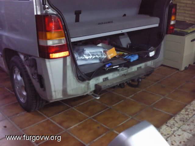

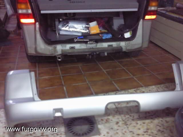

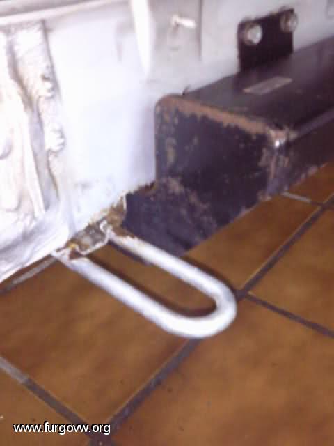

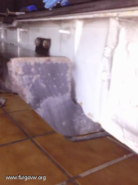

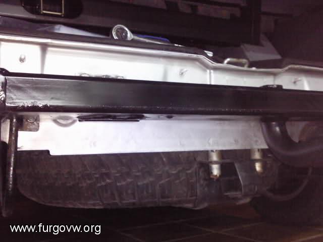

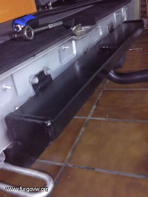

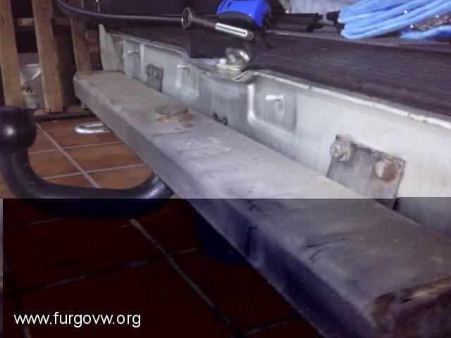

Esta tarde me decidi a quitarle el paragolpes trasero a mi vito, es bastante sencillo de quitar, para ver si tenia oxido o algo, pero en general estaba bastante bien. Y de camino pues lije, pinte, y aparte le di laca para que dure mas. A continuacion os pongo las fotillos.
Quitado el parachoques...y guala!!, mieda x un tubo!!, jeje
Aqui el parachoques, quitado con cariño para que no se arañe...

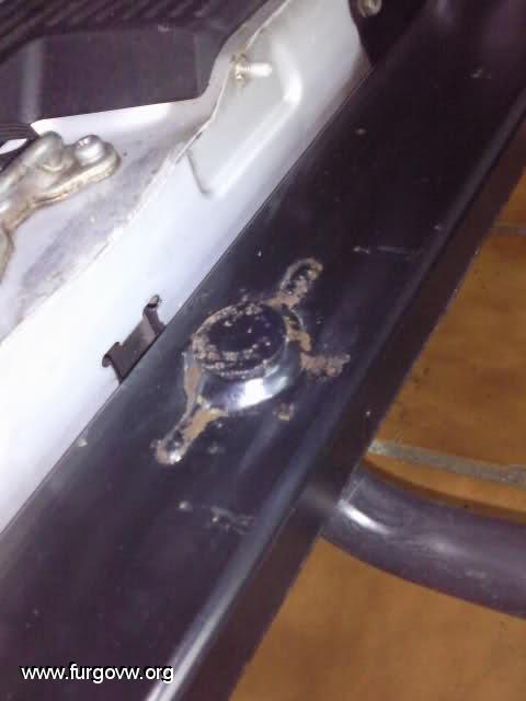

Detalle de la susodicha mierda
Quitado el polvo aparece el oxido
Otro oxido desde otra posición
Another one

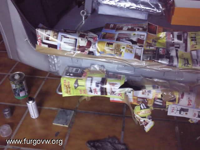

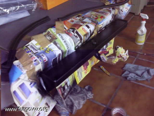

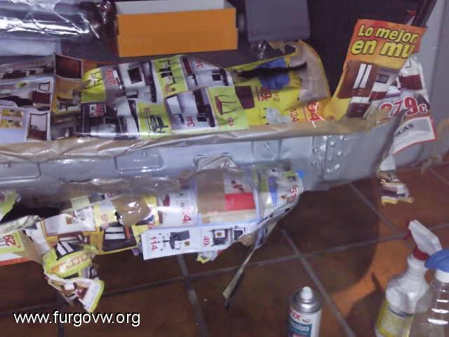

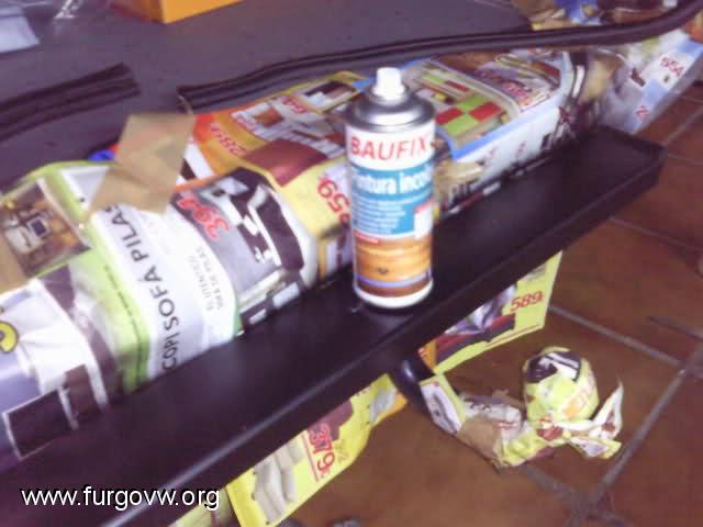

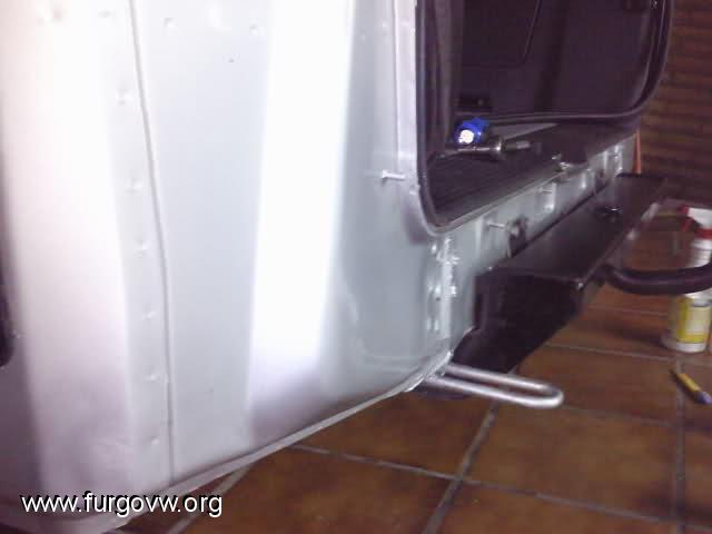

Aqui el empapelamiento y pintado (VAYA CAMBIO!!, jeje)
Despues del secado... laca para que dure mas

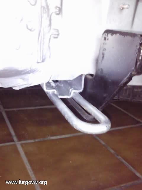

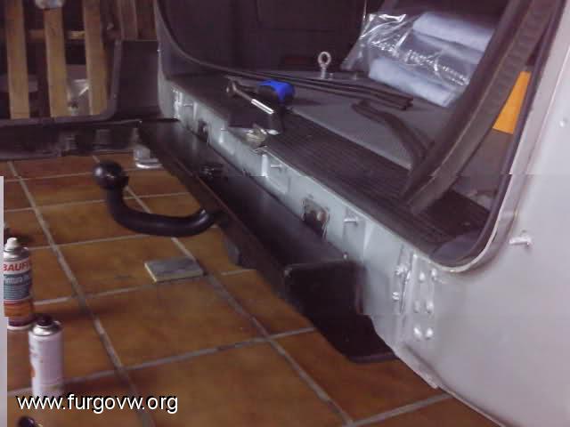

Terminado con el tiro del remolque ahora toca la chapa que esta junto a la bola

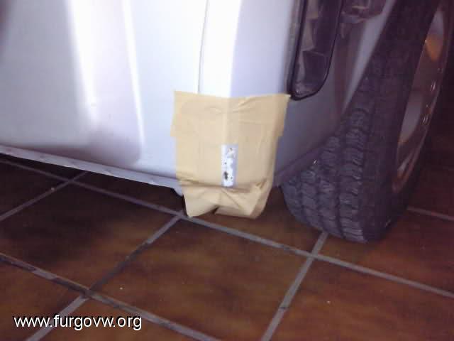

El parachoques me roza en la chapa y tenia dos picaduras a los extremos del coche
Aqui el empapelamiento...

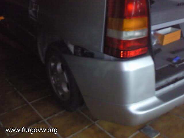

Pues ya esta todo pintaillo!
La verdad que ha quedado de PM.
Jejej, el dolor de espalda ha merecido la pena!!

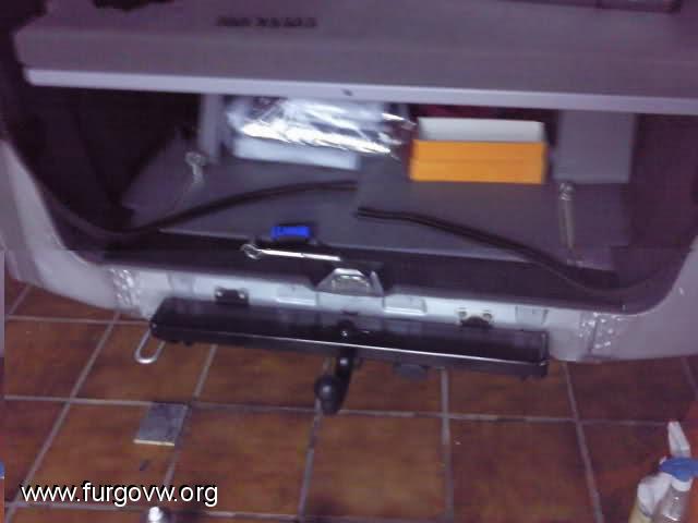

Y ya solo queda atornillar!!
Espero que os haya gustado!!
Un saludo a todos!!

Imagino que no has pintado sin más encima del oxido ¿no? pues volverá a salirte. Hay varios post en los que le aplican Oxino (un convertidor de oxido) antes de pintarlo.

Kawika, no lo pinte sin mas, bueno la chapa si, pero era insignificante, el paragolpes le di con imprimacion anti-oxido y luego lo pinte a spray.
  .rompe
vito jr y rider animate, que quitarlo es muy sencillo y luego lo agradeceras!, en 3 horas si no hay mucho esta de nuevo puesto el paragolpes y todo saneado. Son unos 7 u 8 tornillos y un pequeño movimiento para que se salga de las cojidas laterales.

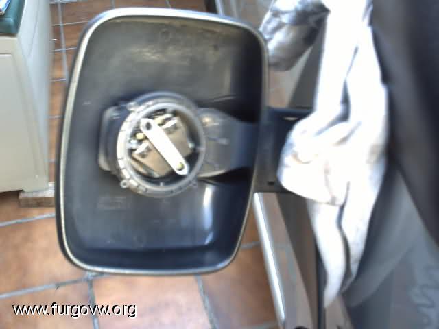

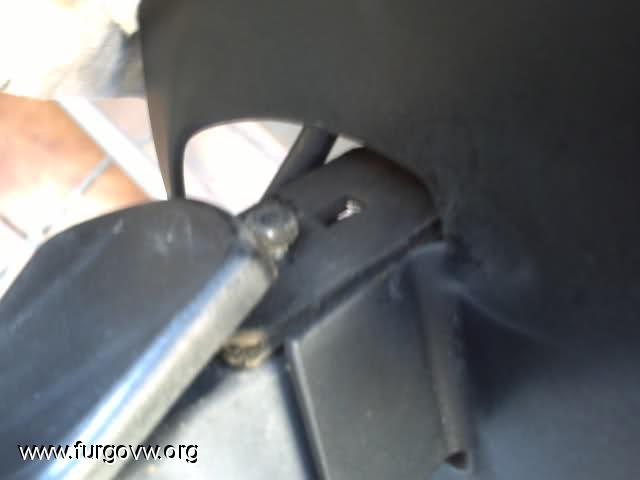

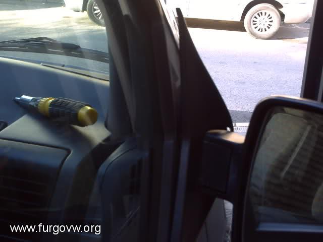

Bueno, este fin de semana pasado toco arreglar es espejo que se me quedo flojo y al plegarlo costaba mucho trabajo y cuando lo desplegaba no se quedaba firme.
A continuación os pongos las fotillos y os voy contando. .fotografo

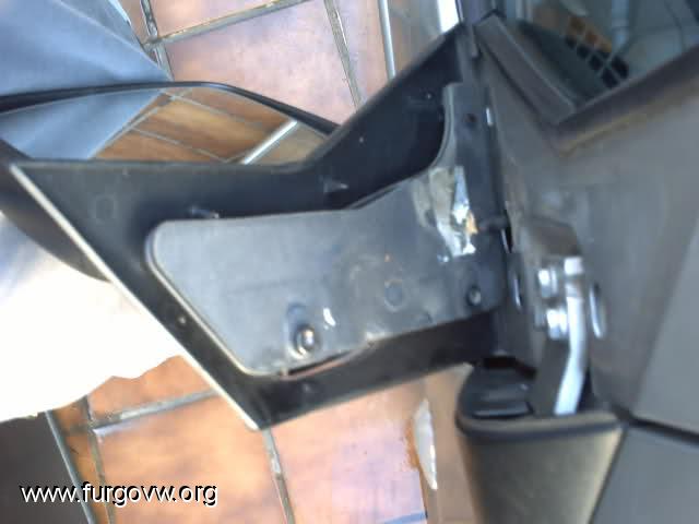

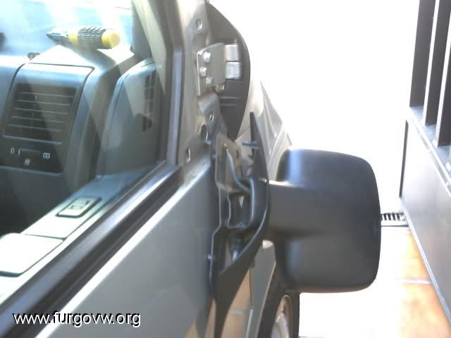

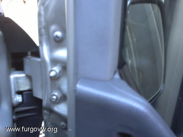

Mi pregunta fue... ¿como se quita esto? y nada me puse a bichear y di con la tecla. Hay que quitar los tornillos que se encuentran en el perfil de la puerta, solamente los de los extremos (el de arriba y abajo nada mas)
Una vez quitados los tonillos es espejo queda casi suelto, pero para que se suelte correctamente hay que deslizarlo hacia la parte del maletero.
Y lo que se ve es esto. Hay que quitar el Foam hacia un lado y aparecen tres tornillos dorados que hay que quitar.
Seguidamente quitamos el cristal, sale muy bien con un tironcillos hacia afuera. (se aprecia en la foto un trapo para que el metal del interior del espejo no dañe a mi chica, jeje). En mi caso el espejo es electrico y calefactable y necesite quitar los cables. (nada complicado)

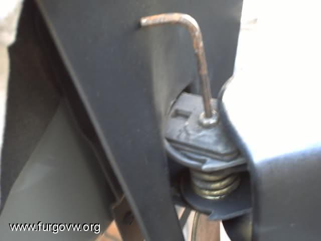

Se queda asi de feo el espejo
Bueno y hay esta el tornillo de la discordia
Lo apretamos un poco... con la llave oxidada magica.... Y LISTO!!
Bueno queda hacer los pasos al contrario..y la chapuza queda mejor que en la mercedes, ejjeje. Sinceramente creia que era mas dificil, pero esta chupado!!. Espero que os sirva de ayuda!!
Un saludo peña!!

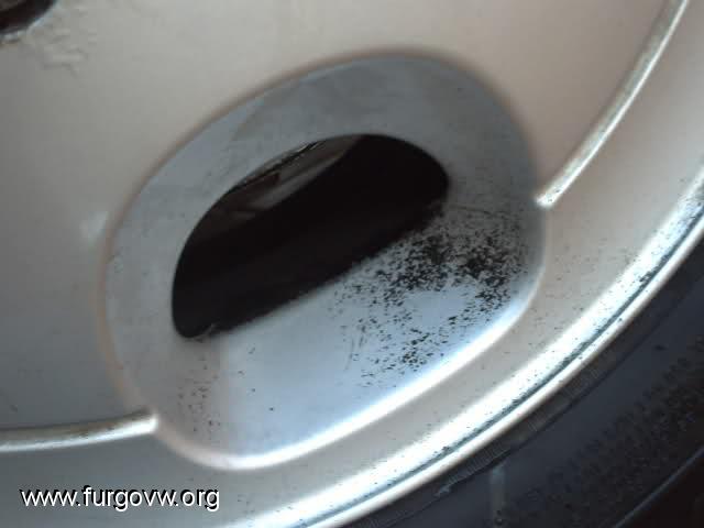

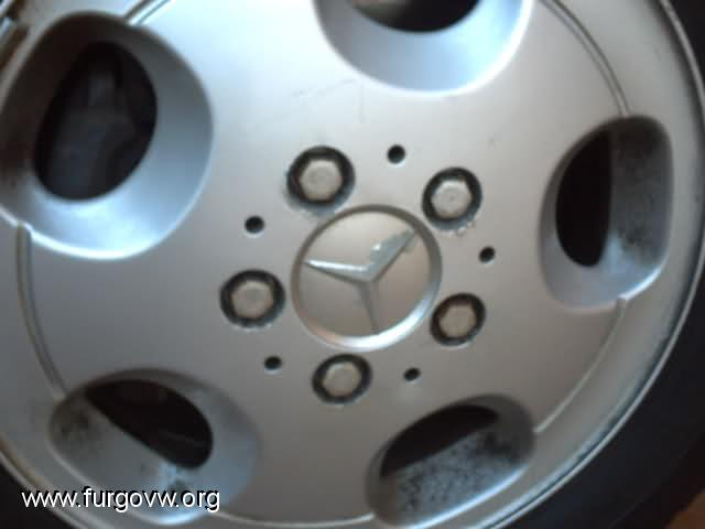

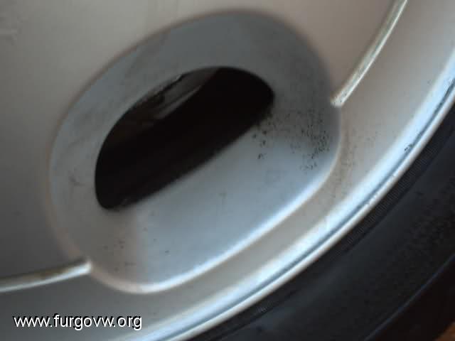

Mi ultimo reto era limpiar las llantas de aluminio ya que se había quedado un carboncillo (de los frenos de disco) incrustado en la llanta:
detalle:
<a href="http://es.tinypic.com" target="_blank"><img src="http://i33.tinypic.com/2mynul4.jpg"; border="0" alt="Image and video hosting by TinyPic"></a>
Tras probar con multitud de productos sin resultado (limpia-llantas, kh7, amoniaco....) e incluso fui a un especialista de llantas de aluminio de sevilla y me dijo que la única solución seria pintarlas (60€ por rueda :'(), pues estando en el LIDL veo esto:
<a href="http://es.tinypic.com" target="_blank"><img src="http://i33.tinypic.com/2exqasg.jpg"; border="0" alt="Image and video hosting by TinyPic"></a>
EL precio del producto tiene un precio que ni en el chino (1,5€). En principio lo compre para otras cosillas pero viendo su poder le di un poco a la llanta y ya veréis!!
Si tenéis este problema estético sabréis que es imposible casi de limpiar.
Pues aquí tenéis una solución.
UN saludo!!  ;D
