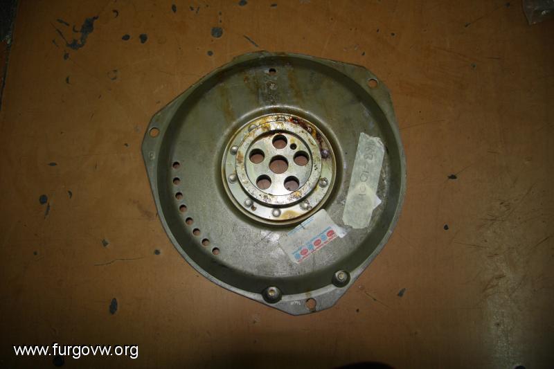

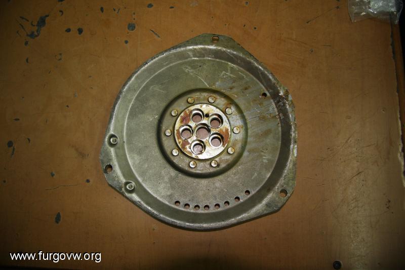

el famoso volante de motor automatico traído desde USA...
cara A
cara B

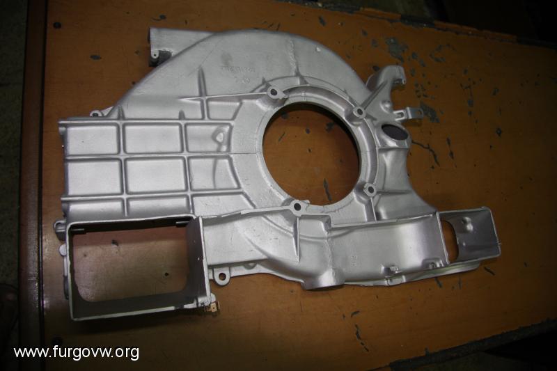

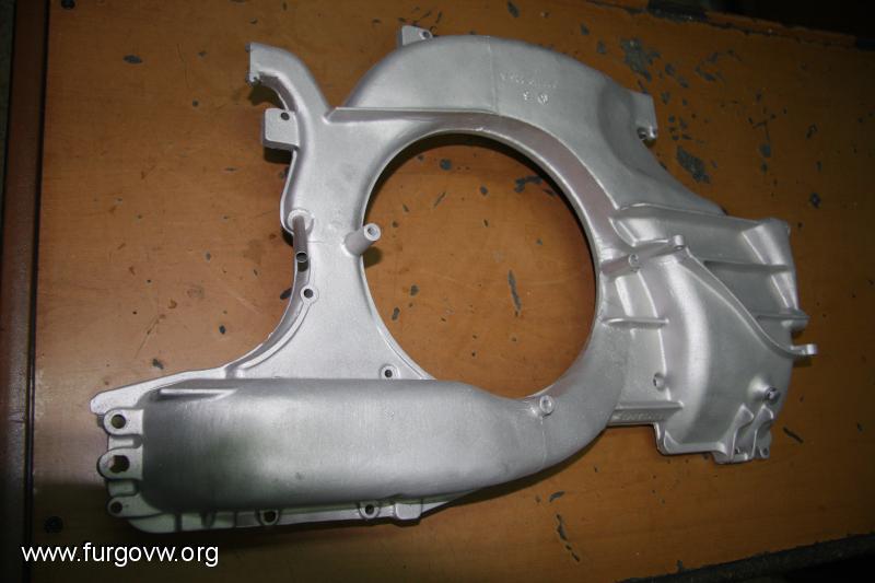

y seguimos con diferentes partes del motor ya limpitas y listas para montar...

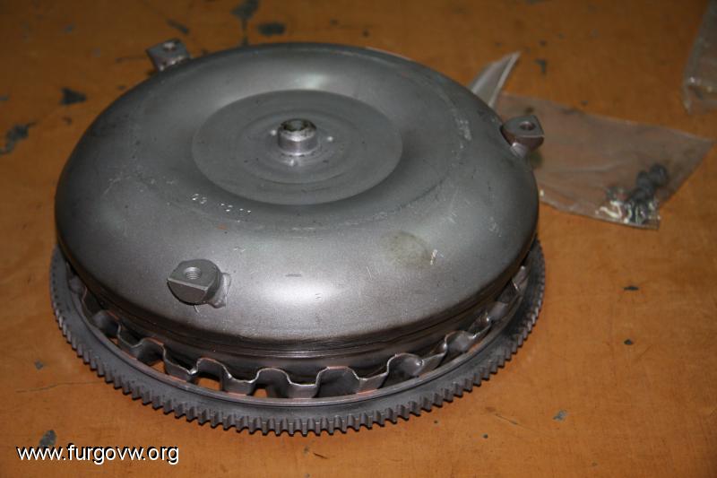

aquí el convertidor de la caja de cambio restaurado

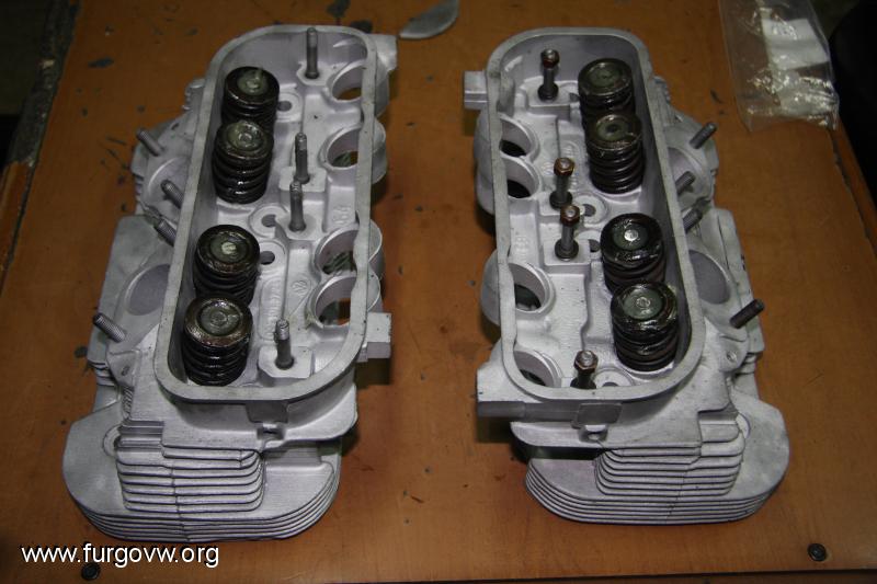

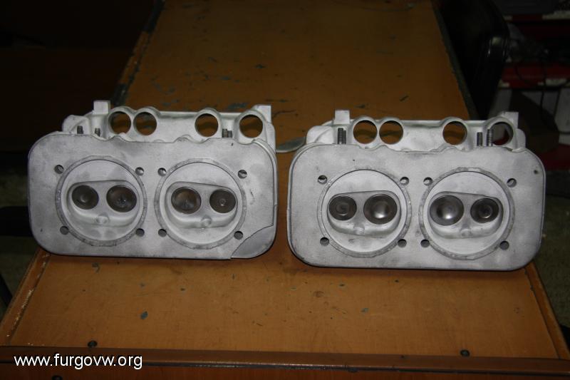

y que gusto válvulas perfectas ;D
otra sexy vision
cubiertas que parecen nuevassss
y para acabar

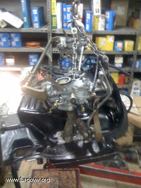

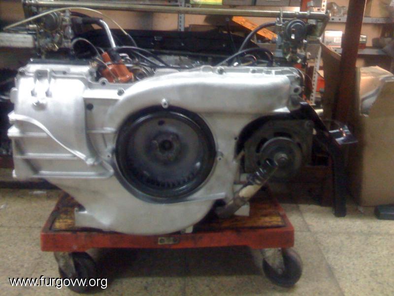

ok, se acerca el momento....
montadito y preparado para ensamblar con caja de cambios automática
por arriba
por abajo
frontal

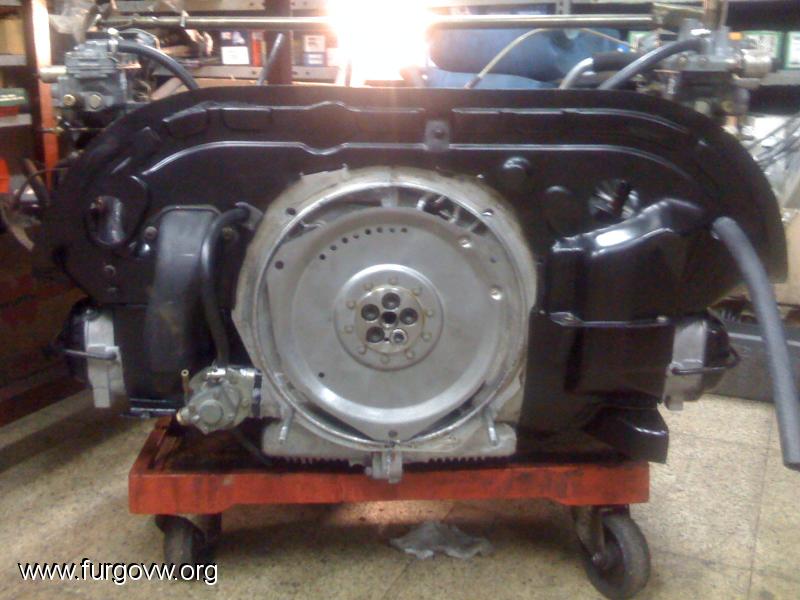

y volante de motor y todo preparado para ensamblaje
perdonad que sean de móvil pero pasaba por aí...

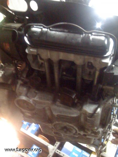

seguimos...
el motor con sus segmentos nuevos, sus válvulas de admisión puliditas y ajustaditas, sus juntas de culata nuevecitas, ah! y su caja de cambios automática ajustadita y comprobada...  .yupiii

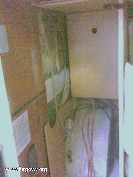

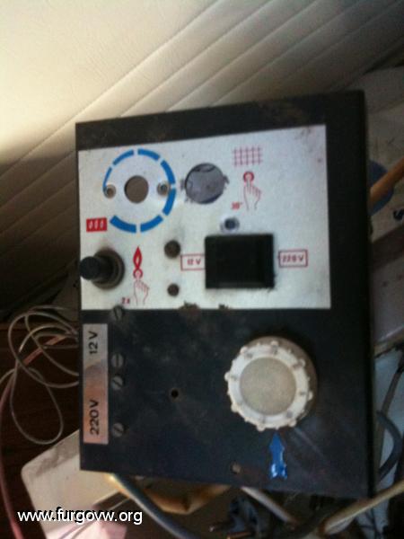

pasamos a otras cosas, por ejemplo la nevera.

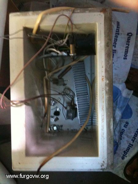

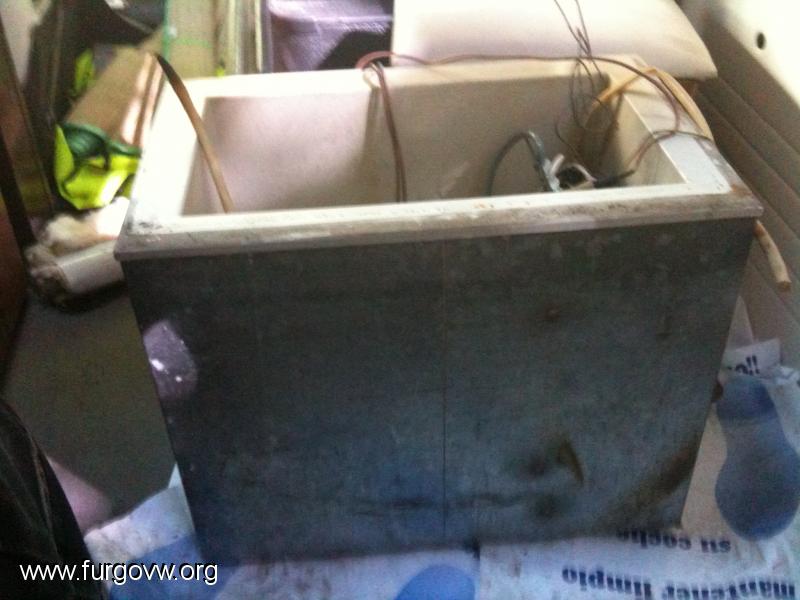

la original no funciona, la tenia conectada tanto con electricidad como con gas y no enfriaba. :roll: despues de mucho investigar se llego a la conclusión de que la válvula de compensación o algo así estaba destrozada por el oxido y resultaba imposible encontrar el recambio. parece ser que el gas en neveras esta prohibido ???
la nevera original la guardare por si alguien le viene bien para arreglar la suya.

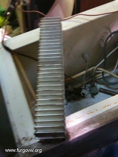

así que hemos encontrado una nevera que tiene la misma medida y la vamos a meter en el hueco que queda. en cualquier caso me resulta imprescindible salvar el mueble exterior original. bueno  .fotografo
este es el hueco que queda una vez que se ha retirado la antigua.por cierto es una berlin con lo que esta, esta situada a la izquierda.
nevera...
esto es lo que se debería de enfriar, y ni pa dios.
y para acabar los mandos
cuando llegue la nueva y la pongamos os pondré mas fotos. saludos

bueno una vez pasadas las vacaciones y probada la nevera nueva, no me gusta. no enfria lo suficiente y entre pitos y flautas me han clavado un paston. no os lo pongo que me da verguenza. solo la nevera han sido 160 €...
pero el otro dia vi en Macro un enfriador de botellas e vino por 39 € y mirando el sistema se parece. asi que me lo voy a comprar y voy a intentar meterlo en la instalacion antigua a ver si funciona . ya os contare. saludos .loco1
