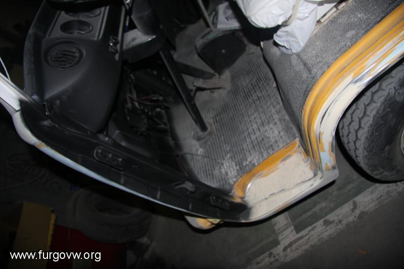

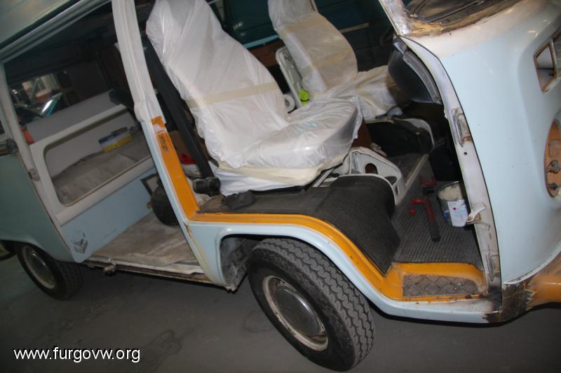

lo primero que encare fue el interior porque estaba asqueroso, dejado, en fin. mas adelante os pondre fotos de esto, porque ahora mismo la estan acabando de pintar y no las puedo hacer bien. ademas como tengo la factura me gustria compartirla con vosotros para que os sirviese de referencia.

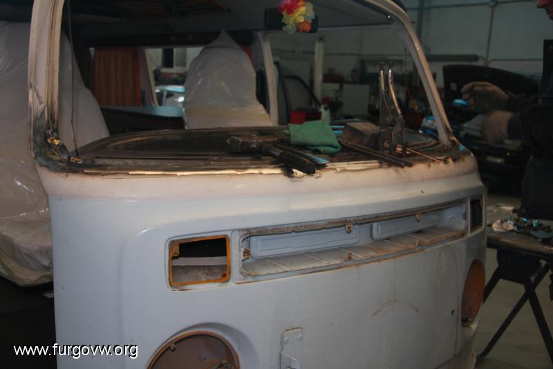

bueno, el motor al principio me dio algun problema electrico que ya relaté en la presentación. nada mas sacarla del taller coji carrerilla hasta el otro taller donde vamos a restaurar chapa y pintura.

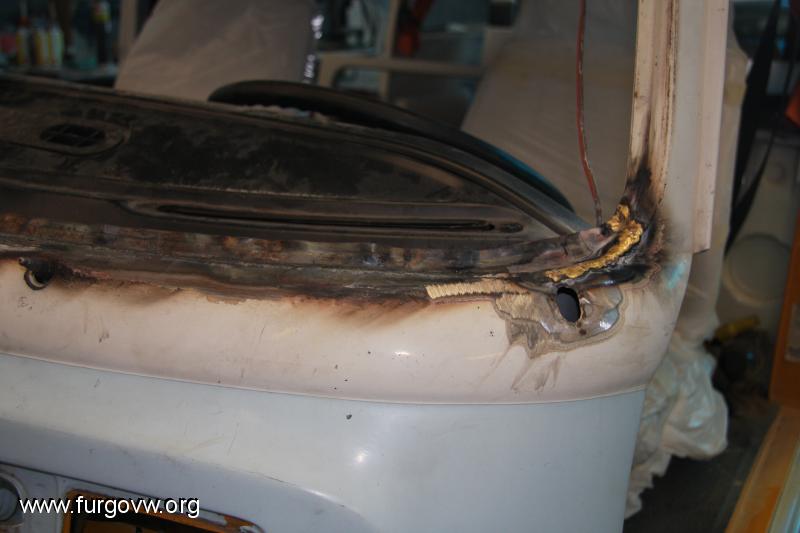

como no reconstrucion chapita parabrisas.

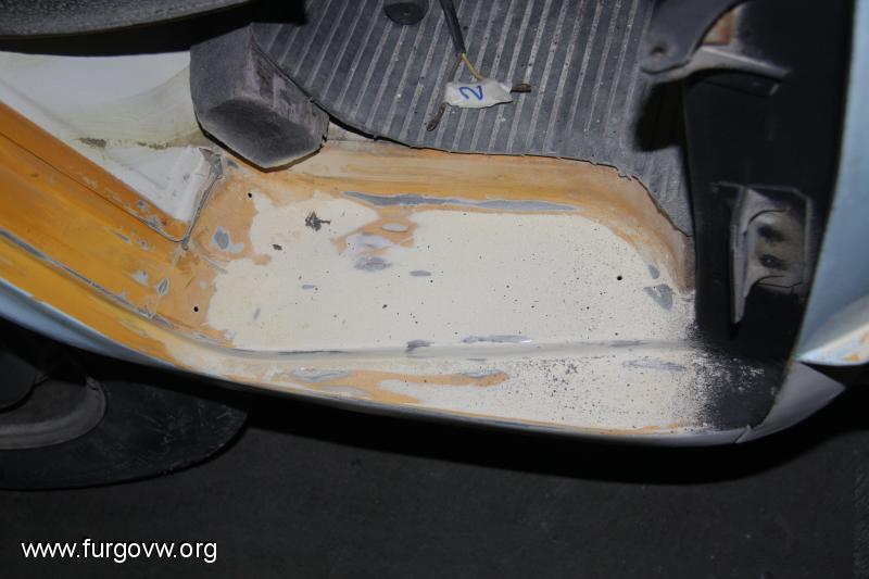

como no tambien escaloncito y zona baja de la puerta furgon.

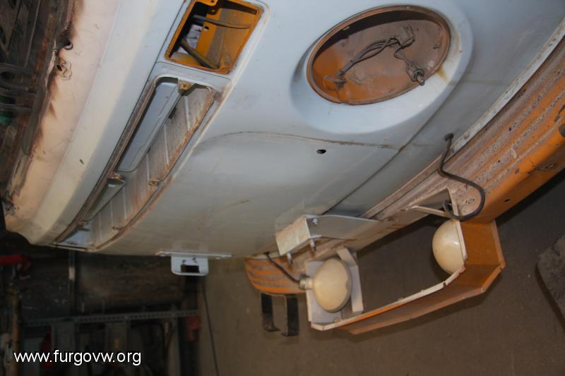

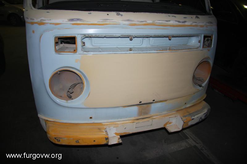

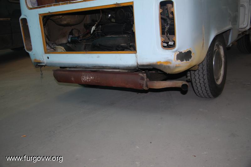

bueno, mas fotos.

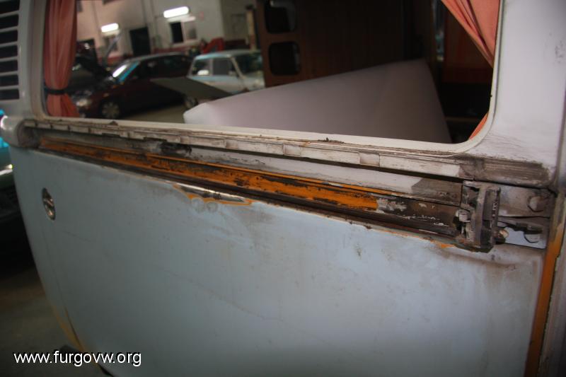

el porton estaba muy deteriorado en la base, una antigua chapuza, se desacia literalmente.
me aconsejaron una nueva pieza. asi que la encarge y asi se reducia el presupuesto.

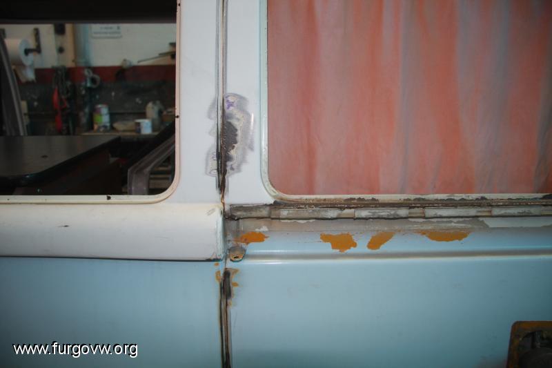

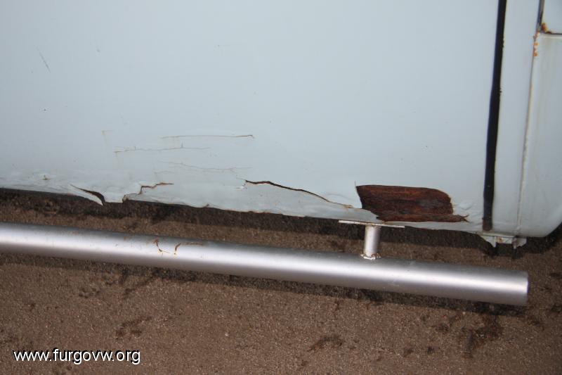

sigo presentando patologias
como podeis ver la verdad es que quitando algunos puntos mas o menos parece que todo esta bastante bien. ;D

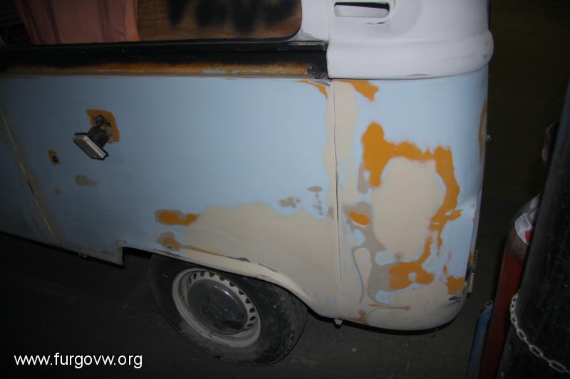

y pasamos a emplaste!!!

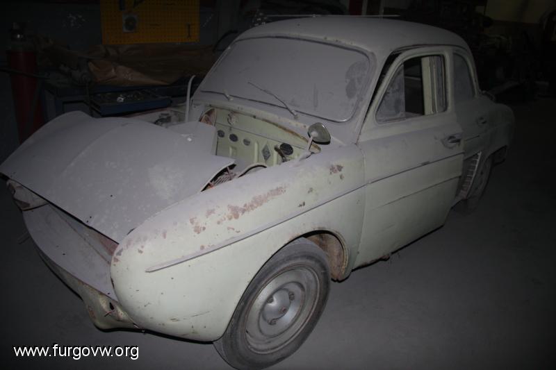

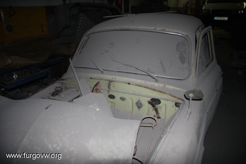

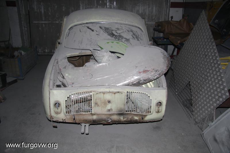

y esto es un coche que esta hay esperando veredicto
ixi
mas fotos del coche misterioso..

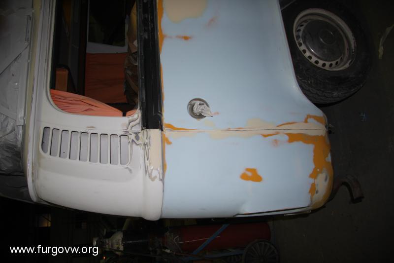

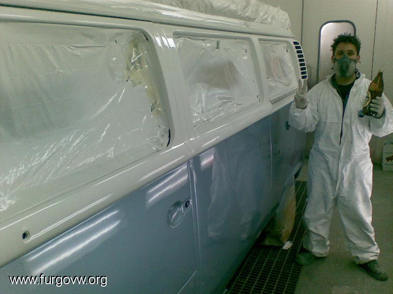

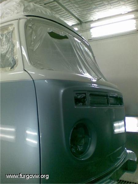

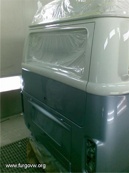

y por fin pasamos a la primera mano.
el plata de la base es irisado a violeta o moradito, aí estamos discutiendolo.
el techo blanco.
el motivo principal es que cuchi cuchi va a chupar mucha playa y aunque otras combinaciones me gustaban esta es la mas fresca al sol. o eso espero...fotografo
el victor, anda que no le gusta ni na la litrona...
mañana laca... 8)

yo creo q es un renaul no??un 4 4??puede ser??
SCOOBYDOOT2
No furgonesto es un ondine o gordini.

Cita de: furgonesto en Febrero 02, 2009, 00:40:34 am
jeor es preciosa..menuda joyita..y esta muy bien de chapa la verdad....
ya nos iras contando...estare al loro.. ;D
Un 4.4 no; creo que es un Gordini o un Dauphine.
Salu2
MURIEL
Cita de: SCOOBYDOOT2 en Febrero 02, 2009, 00:51:44 am
Perdón; me he colao, no lo había visto.

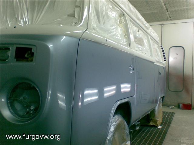

hoy he ido al taller y ya estaban con las llantas.
la combinacion sera en plata azulon, contrastado con blanco. se que hay otras combinaciones mas clasicas super chulas. pero no se porque me apetece intentar algo diferente.
algunos detalles iran en cromado.
el conjunto sera fresco y elegante. eso si en el taller dicen que mas color. yo ya les he dicho que se compren una cascada y que la hechen vida.
