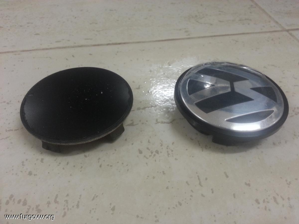

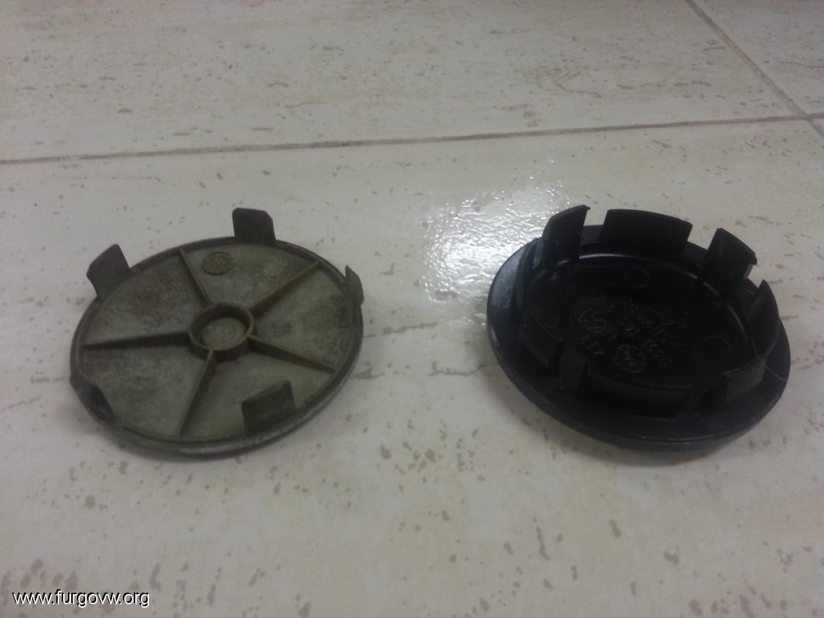

Aviso navegantes, para que no os passe lo mismo que a mi...
Llevo las llantas de bmw del x5 con las tapas de buje de bmw (70mm diametro) y se me ocurrió pedir las tapas de buje de vw con referencia 7L6601149B
Pues que sepais que NO encajan
Os dejo unas fotos para que lo entengais... las negras son las de bmw pintadas y las otras las que he comprado de vw
Las pestañas interiores para que se enganchen a la llanta en los de bmw estan en el radio exterior y en las que he comprado estan mas hacia dentro... tocara hacer algun invento
aki pintava bien la cosa...
aki ya no.. :-\

Encajar no encajan, pero se les puede convencer, jejeje....   Yo les limé un poco el exterior hasta que entraron a presión en la llanta. Luego les di un poco de silicona por dentro para asegurarlas, y así llevan bastante tiempo. De momento no he perdido ninguna. Mis llantas son diferentes a las tuyas, pero el diámetro de la tapa supongo que será el mismo.
De todas formas, las tapas de BMW son muy planas en el centro, por lo que es fácil ponerle cualquier pegatina. Aunque a mi me gustan mucho más las que has comprado....
