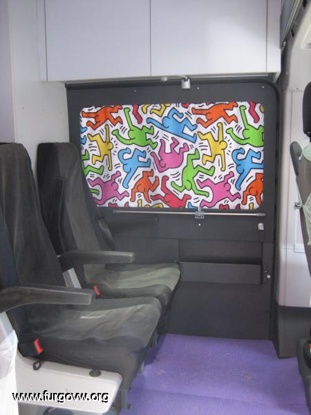

Hola Tongar, hace tiempo que no te escribía nada y ante tanto elogio, voy a hacer de abogado del diablo. Tio!! con lo elegante que estás poniendo toda la furgo, como se te ocurre poner esas cortinas, por dios!!!  .nono

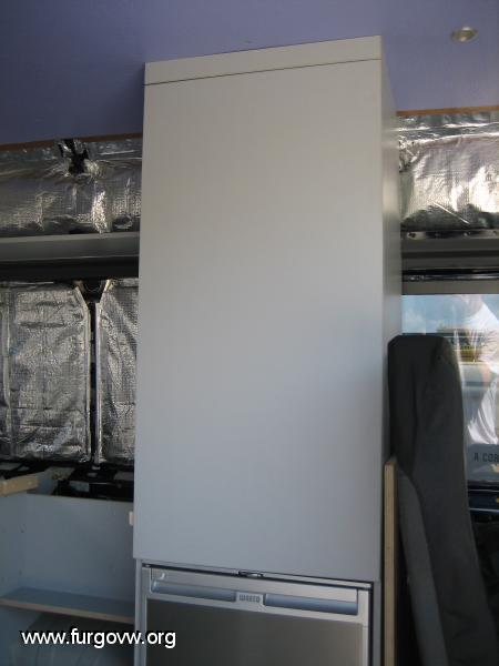

Al margen de eso (igual es que yo soy un poco clásico  ;) ) eres un crack y te ha quedado de lujo. Un par de preguntas: De que medidas te ha quedado la cama? podrías poner algunas fotos con un poco más de detalle del armario de detras de los asientos traseros?

;) Hola escudo, encantado de leerte otra vez por aquí. Ya ves, para gustos hay colores. A nosotros las cortinas nos gustan (por eso las elejimos claro jejeje), nos parece que dan un poco de color y luminosidad al tema porque si no todo está muy gris. De todos modos las cortinas es algo que se cambia con facilidad y que enseguida le cambia el aire al espacio mientras que lo otro lo hemos montado todo bastante sobrio y huyendo de modas porque la furgo nos tiene que durar y durar y durar......
La cama quedó finalmente con una medida de 190x130 (los 190 es la medida de las espumas y entran pelín holgadas). Lo del armario de detrás de los sillones, el alto que integra la nevera te tengo que mirar a ver si guardo fotos en más detalle en otro ordenata; si es así por supuesto te las pongo. Un saludazo y hasta siempre compañero.

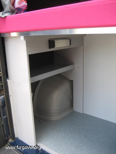

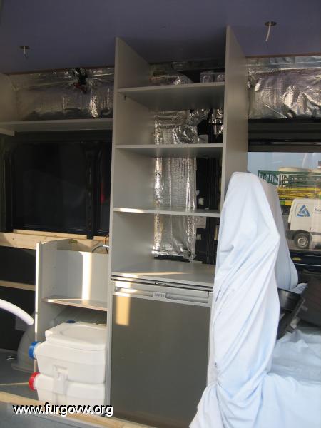

Cita de: escudo en Abril 13, 2010, 22:09:25 pmHola Tongar ................................ podrías poner algunas fotos con un poco más de detalle del armario de detras de los asientos traseros?

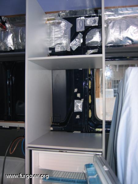

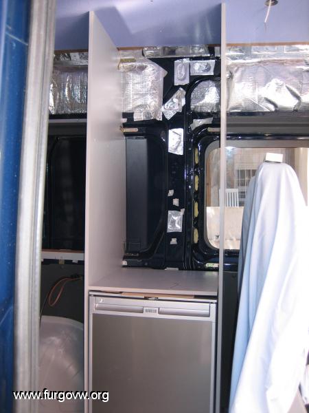

;) Hola escudo: disculpa la tardanza pero aquí están esas fotos del armario que integra la nevera y que va detrás de los asientos traseros. Es cierto que en el hilo no lo había puesto con mucho detalle así que espero que esto te aclare un poco más su proceso.

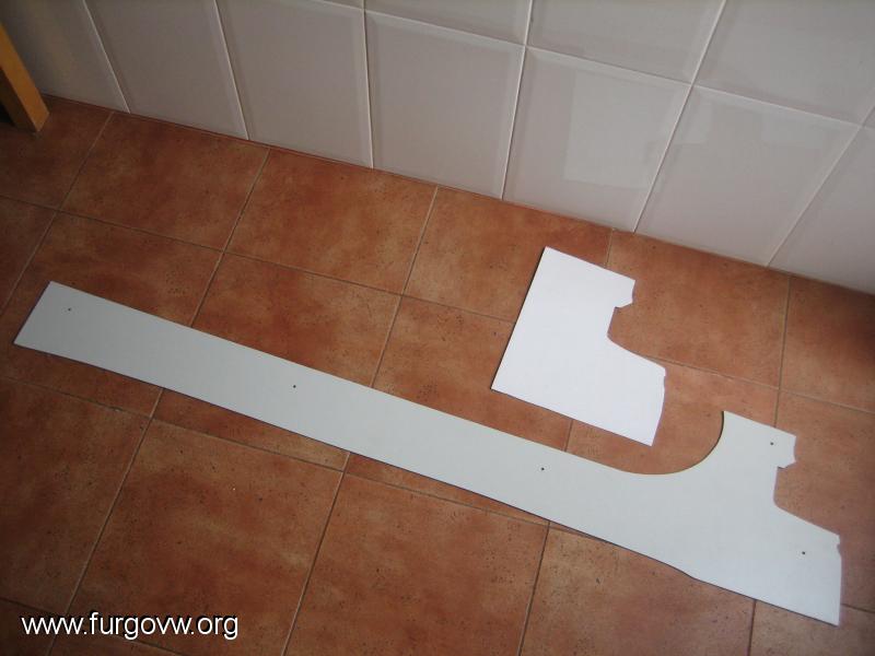

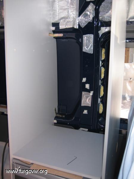

Primero preparé unas plantillas de las piezas laterales del mueble
Luego corté y ajusté las dos piezas en contrachapado. Todavía sin fijar a la furgo estas piezas y con la nevera en su sitio le coloqué un par de baldas, la posición de la de abajo me la marcaba la altura de la nevera. Una vez puestas esas baldas (con tornillos pasantes) y ajustado todo fijé las piezas laterales al costado de la furgo y al suelo (en la primera foto verás que sólo hay una balda puesta pero el proceso es el que te digo lo que pasa es que quité la segunda balda para facilitarme la fijación de los tornillos de las escuadras que quedaban a su altura.

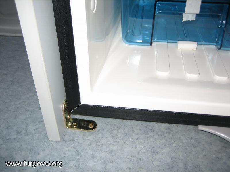

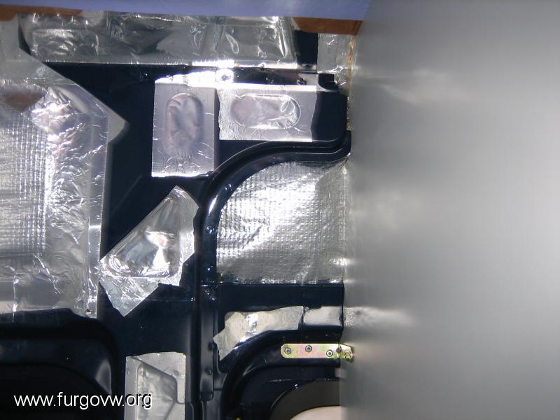

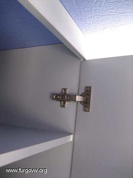

Te pongo unas fotillos en detalle de las fijaciones con escuadras
Luego coloqué las dos baldas restantes, estas fijadas con escuadras a los laterales del mueble
y por último coloqué la puerta (lleva también una pequeña pieza fijada al techo al techo y a los laterales del mueble con escuadras) utilizando bisagras de las típicas de los muebles de cocina
Y hasta aquí. Aún no tengo puestos los fondos del armario y de momento la puerta se sujeta con un cierre de presión pero tengo pendiente ponerle un tirador-cerrojo. Lo dicho, espero que esto te lo aclare un poco. Un saludón  ;D  .adios

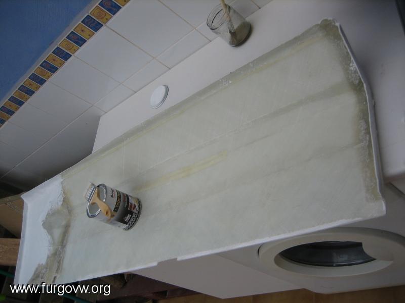

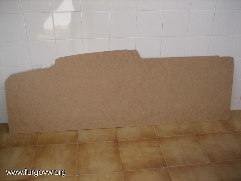

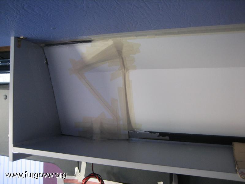

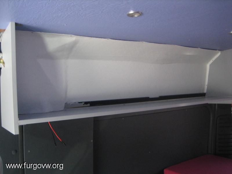

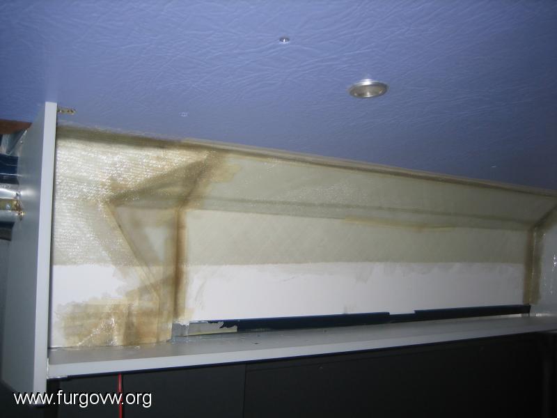

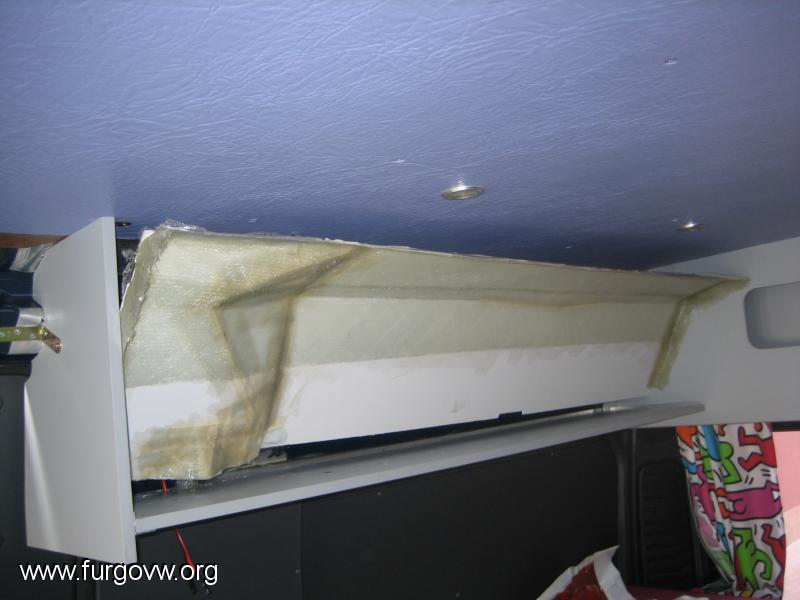

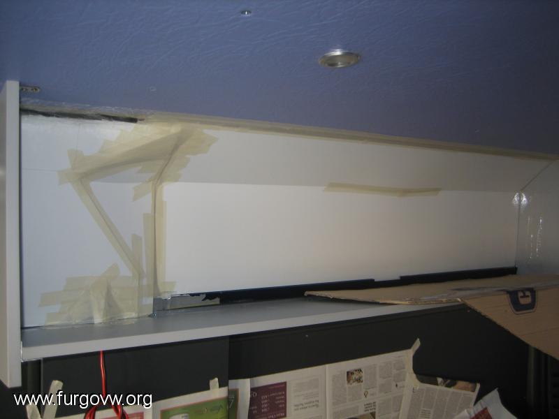

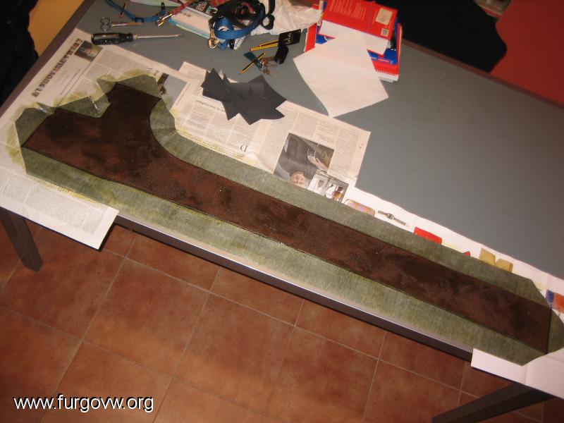

;) Hola furgoneteros, esta semana he podido hacer poquita cosa pero ahí van unas fotos de la trasera que he preparado para el mueble alto del lado derecho, el que va montado encima de los pies de la cama y del fregadero. Uso el mismo sistema que en los otros, primero con cartón pluma preparo la base (en este caso se agradece aún mas lo facil que se trabaja este material porque hay algunas zonas no planas que preparamos facilmente con ayuda del cúter y de unas tiras de cinta de pintor)
Luego damos un primer enfibrado para que nos conserve la forma al retirarlo del sitio y lo sacamos
Acabamos de enfibrar, repasamos bordes y superficie con radial e imprimamos
Y una vez pintado instalamos en su sitio atornillando al mueble y al techo

hola tongar muy chulo todo el proceso, se ve que lo estas haciendo al detalle. Estas anclando las escuadras con remaches normales o con remaches roscados? son de inox?

Cita de: dest en Abril 22, 2010, 21:04:47 pmhola tongar muy chulo todo el proceso, se ve que lo estas haciendo al detalle. Estas anclando las escuadras con remaches normales o con remaches roscados? son de inox? saludos
;) Hola dest, me alegra que te guste, gracias por el apoyo. La inmensa mayoría de los remaches que he usado son roscados (aunque también he puesto alguno normal en algún sitio). Los remaches son de acero pero no inox. Te pongo un par de fotos que ya había por ahí:
en la primera se observan claramente los remaches roscados y en la segunda la pieza de madera puesta y la escuadra que va atornillada en esos mismos remaches. Un saludo.

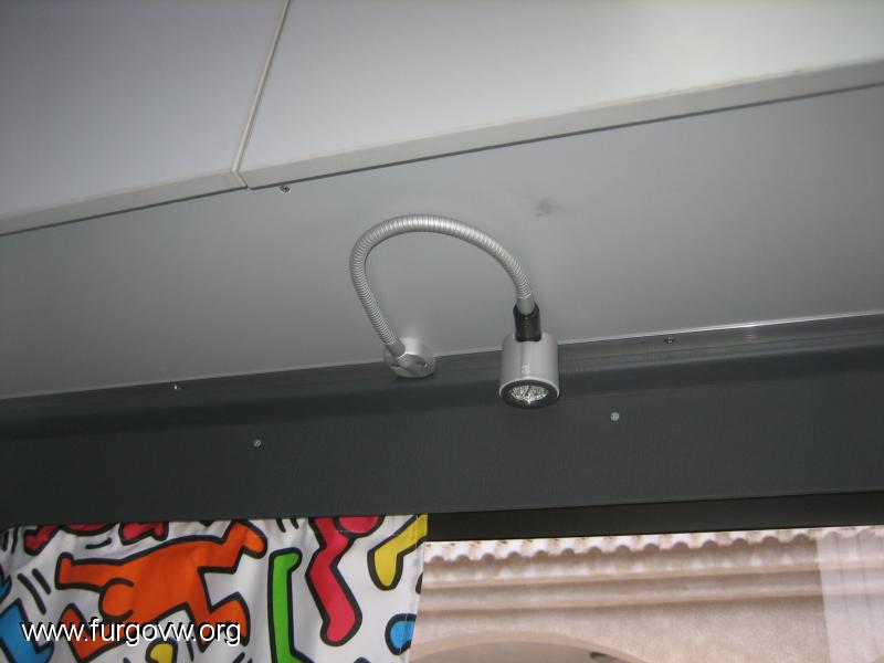

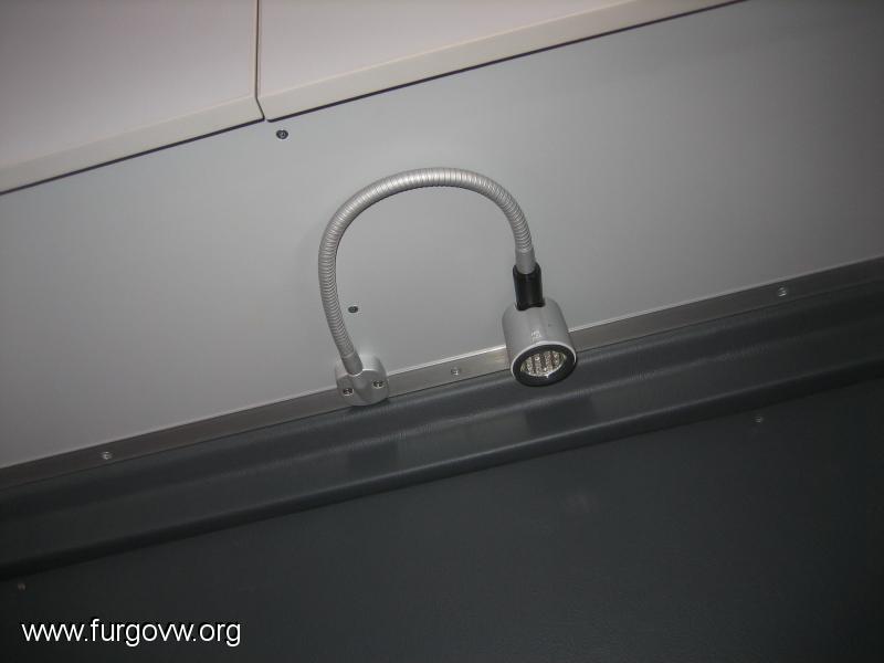

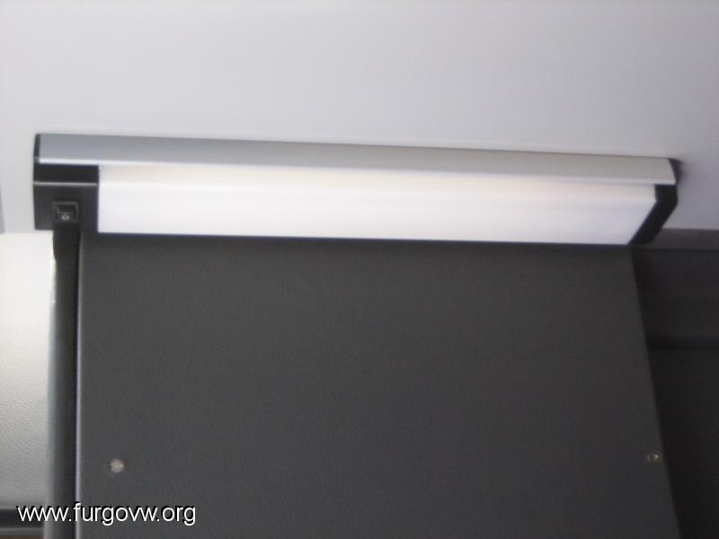

 ;) Unas fotillos de los avances de los últimos días. He puesto las luces de debajo de los altillos y he puesto otra en el maletero, donde también he puesto una balda en la izquierda sobre el paso de rueda para optimizar el orden de la carga. Aquí puede verse esa balda y la luz que es una fluorescente de 4W
la luz de la cabecera de la cama, es un flexo de lectura, led de 5W
en el sitio donde irá la mesa (salón comedor) he puesto el mismo modelo flexo
y por último en el altillo que queda sobre la cocina he puesto una fluorescente de 8W

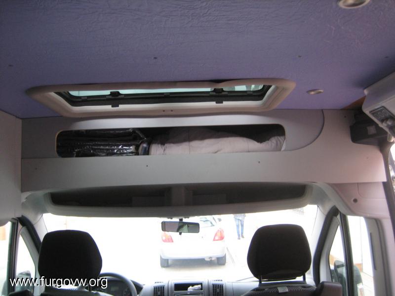

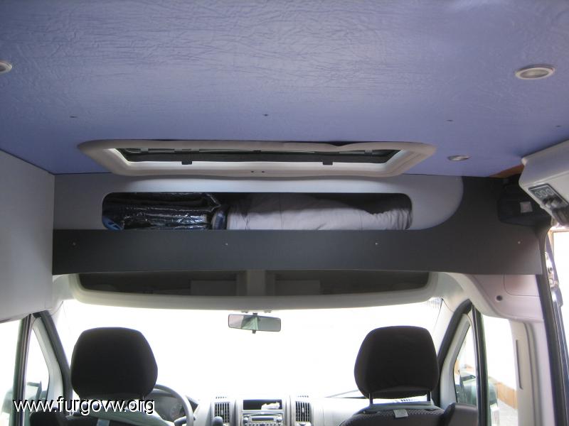

Otra cosilla que he hecho y que a mi parecer luce un montón es poner el panel que va en el frontal del mueble sobre-cabina, que además forma una cajera que cierra el riel de la cortina que separará la cabina; el proceso es el mismo de todos los paneles, primero hacer una plantilla en cartón de la zona que da al costado y al techo de la furgo y cortar la pieza
presentamos la pieza para acabar de ajustar en esa zona y para marcar y cortar la línea curva de abajo con la forma curva del techo de la cabina
tapizamos
y a colocar..... queda así

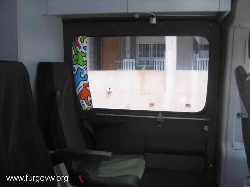

;) Ah! se me olvidaba  .panico, y además ya se podía apreciar por ahí en alguna foto, ya hemos preparado y colocado la cortina que va en el lado izquierdo. Como la que pusimos en las puertas traseras es doble y en la cara del cristal es de foscurite. Ahí van un par de fotos, cerrada y abierta
