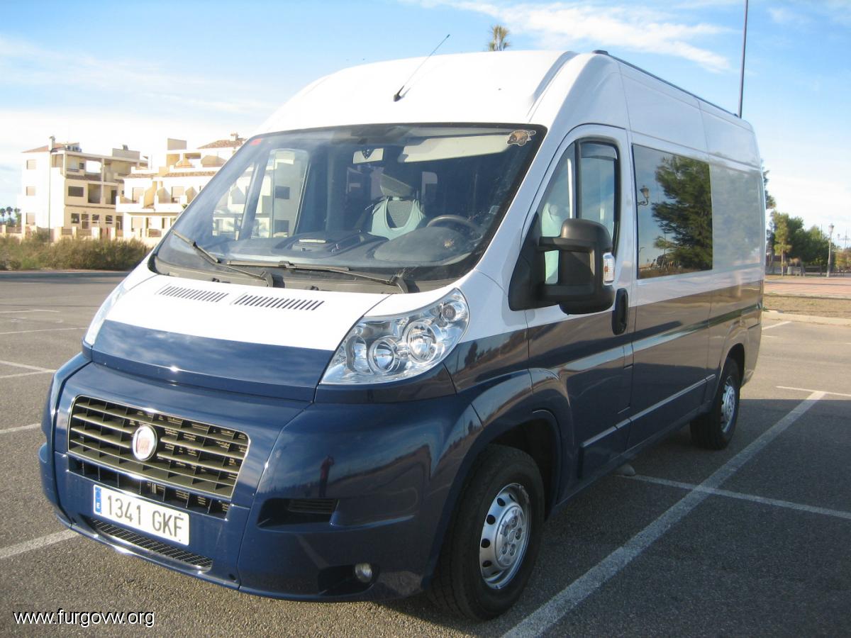

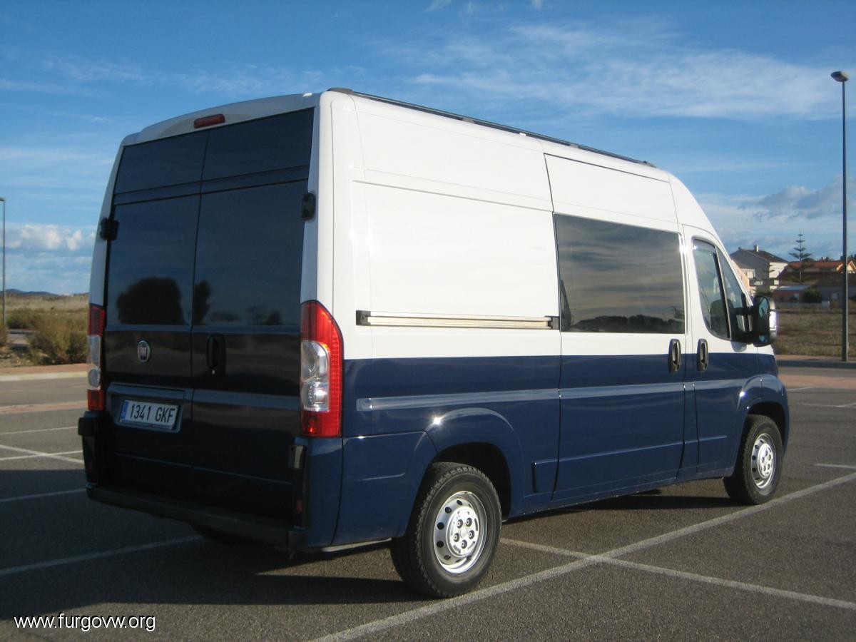

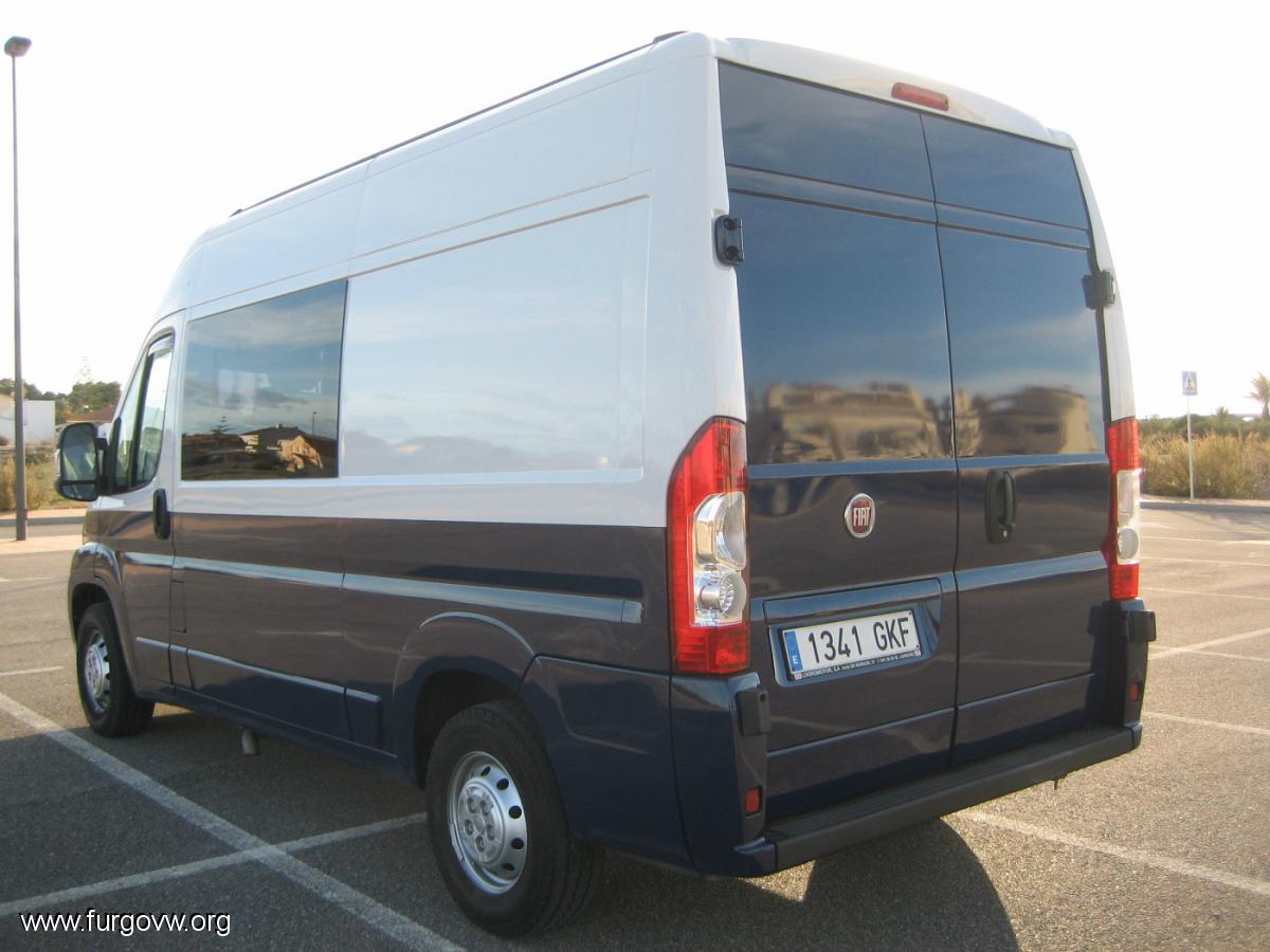

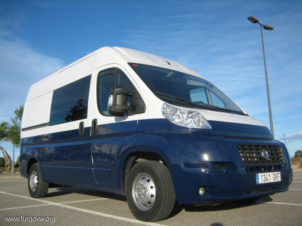

Pues como lo prometido es deuda y para no perder la costumbre de ilustrar adecuadamente cada cambio, os pongo unas fotillos del nuevo look exterior de la furgo. "La VanA Bond", ex Marrasculo, Fiat Ducato L2 H2 de 120Cv.
Como podeis ver ahora todos los plásticos excepto la barra parachoques horizontal trasera van en el color azul original de la furgo y la parte alta, aunque parezca blanca, está pintada en un color gris tele (ral 7040 creo recordar).
No obstante hay algunas cosas más que van a cambiar en el exterior: vamos a montar una claraboya en el techo en la zona donde irá el plato de ducha y en las puertas traseras (como vereis hemos quitado los cristales originales fijos de la furgo y montado chapa) vamos a montar ventanas abatibles, todo en aras de una mejor ventilación y sobre todo para poder ventilar cuando llueve.
Espero que os guste el resultado. Nosotros estamos encantados con la pinta que va cogiendo. Ya os digo, al comenzar el nuevo año empezaremos a meter mano a los interiores.

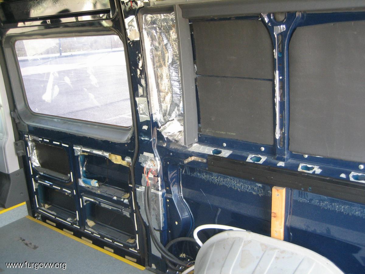

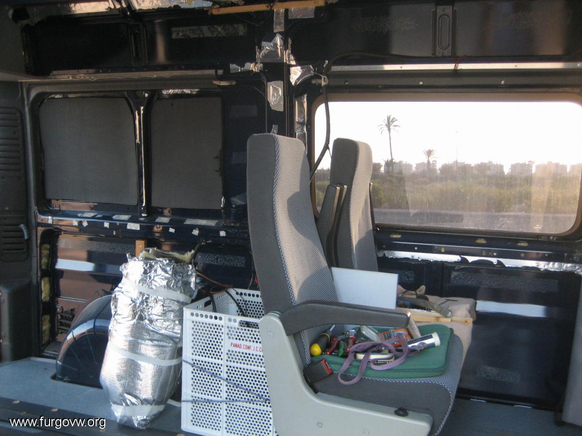

Ah!. La furgo por dentro quedó así:
Osea, desmontada de nuevo hasta quitar incluso los aislamientos (que pretendemos mejorar en lo posible). Únicamente queda montada la mayor parte de la instalación eléctrica, que en gran medida voy a reaprovechar.
Hasta pronto  ;)  ;)
