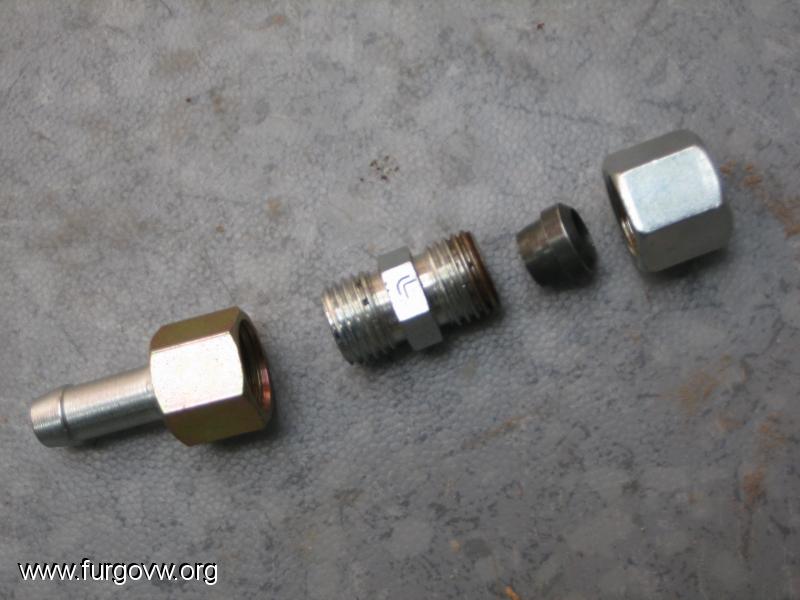

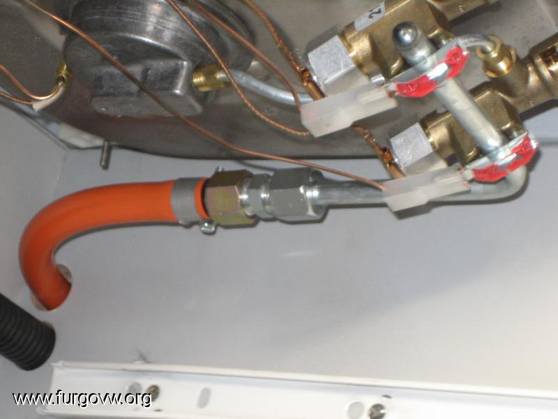

Hola vwfofita: disculpa por la tardanza. Al principio monté así la entrada del gas pero no me daba confianza. El problema está en que el tubo de la cocina es de 8 y esta medida ya no se trabaja en España; ahora los tubos de gas son de 10 o de 12 y todas las tetinas que venden para paso de tubo a manguera son de esta medida. Yo lo solucioné usando rácores de hidráulica. Te pongo un par de fotos de los racords y de como quedó definitivamente:
Hola amigo. espero no ser pesao con el tema, pero he recibido la mayoria de las cosas y me encuentro con que la nevera y los fuegos tienen esa conexion, un tubo de 8mm mondao y pelao. El boiler y las llaves de paso, tiene entrada cónica y me lo va a soldar uno que sabe lo que hace con oxio-acetileno y plata, pero los otros dos...¿ Como soldaste los racores de hidraúlica?  Mañana mismo me paso por un fabricante de latiguillos que tengo cerca a ver si venden esa medida. Y ya puestos, aunque esto lo tendré que hablar con el instalador detenidamente ¿ No se puede usar el tubo flexible unicamente en el ultimo tramo, para la alcachofa de la botella de gas?
Espero tu respuesta, me servirá de gran ayuda  ;) Un saludo y una envidia de trabajo!

Hola amigo. espero no ser pesao con el tema, pero he recibido la mayoria de las cosas y me encuentro con que la nevera y los fuegos tienen esa conexion, un tubo de 8mm mondao y pelao. El boiler y las llaves de paso, tiene entrada cónica y me lo va a soldar uno que sabe lo que hace con oxio-acetileno y plata, pero los otros dos...¿ Como soldaste los racores de hidraúlica?  Mañana mismo me paso por un fabricante de latiguillos que tengo cerca a ver si venden esa medida. Y ya puestos, aunque esto lo tendré que hablar con el instalador detenidamente ¿ No se puede usar el tubo flexible unicamente en el ultimo tramo, para la alcachofa de la botella de gas? Espero tu respuesta, me servirá de gran ayuda Un saludo y una envidia de trabajo!
Hola Alberto, espero que mi respuesta no llegue tarde pero como ves he estado ausente un buen tiempo. Por partes: lo de poner tubo flexible unicamente en el último tramo claro que es posible, eso depende de lo que tu quieras de tu instalación; puedes ponerla rígida hasta donde quieras (en mi caso sólo tengo una longitud de instalación que va de la botella al hornillo que son unos 60 cm y me interesó ponerla toda flexible porque además en principio pensé el mueble cocina como de desmontaje rápido, aunque luego creo que no lo quitaré en la vida aunque tenga que ttransportar algo). Lo del racord de hidráulica que ves en la 1ª foto pues... no se suelda en ningún caso, funciona como las tetinas normales de 10 ó de 12 que venden para butano, es decir que cuando haces el apriete ya hacen la estanqueidad al presionarse la arandela cónica interior (en el caso de la tetina, a la izquierda de la foto, no lleva arandela pero la propia pieza tiene esa forma y hace la misma misión) Bueno, espero llegar a tiempo y que te sirva. Ya sabes que para mi toston ninguno, serás Alberto a secas y aquí estamos para lo que quieras. Un saludo

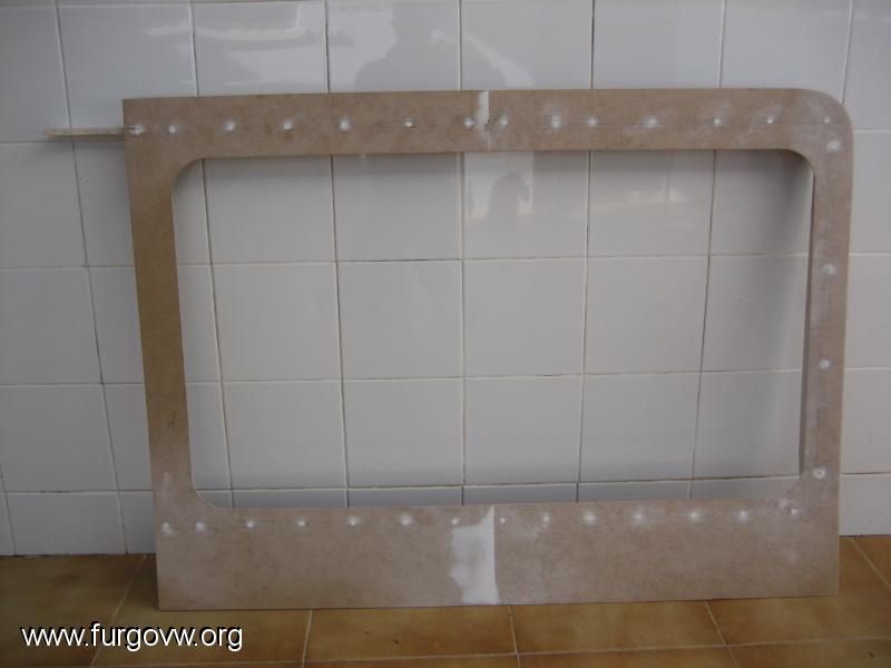

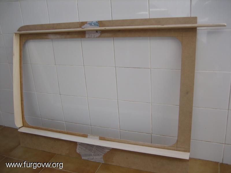

Pues nada, he vuelto a la carga (poca cosilla de momento pero.... todo era empezar, que he estado un poco de liado y un mucho de vaguete). He retomado el tema preparando el panel que enmarcará la ventana de la izquierda (salón-comedor). Os pongo las fotillos

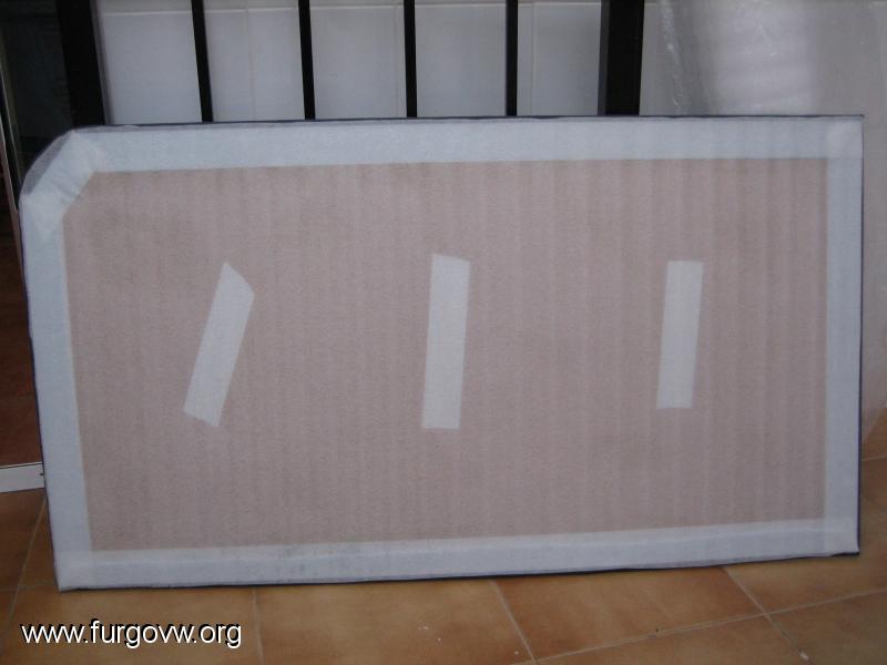

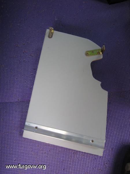

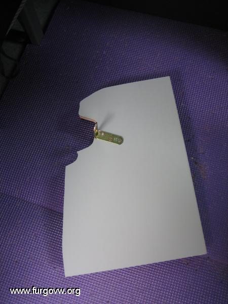

Lo primero rematar la parte metálica que quedará vista tapizándola adecuadamente

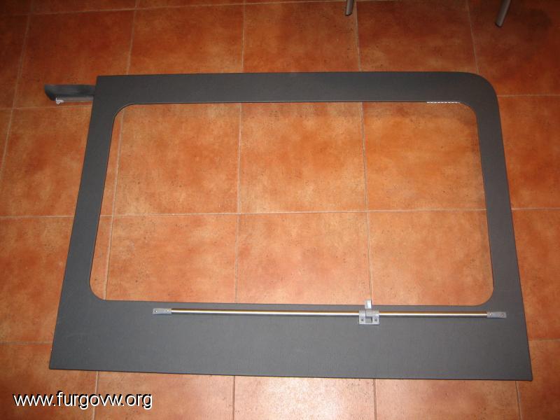

Tomamos bien la medida o hacemos una plantilla en cartón y cortamos. En esta foto se ve ya lista para tapizar y los puntos blancos es el masillado de los tornillos que sujetan las piezas traseras, porque como vereis este panel lo he hecho distinto del que puse en la ventana de la corredera, donde todo lo metálico iba tapizado y visto.

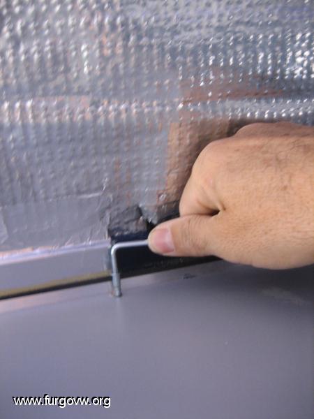

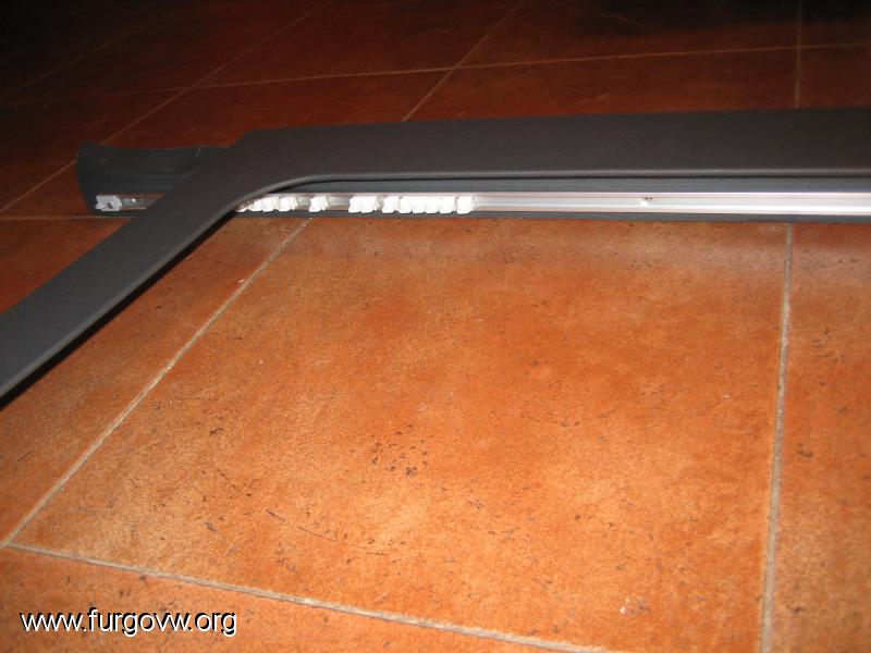

En esta lo podeis ver por detrás, lleva unas piezas que le dan consistencia y que además van a permitir la sujección del panel no sólo desde delante sino también hacia arriba, abajo y a un lateral
Os pongo una última foto del panel. En ella se puede ver que la pieza que queda en la parte inferior la he reforzado además con un ángulo de aluminio; el hacerlo es porque ahí irá sujeta la barra soporte de la mesa
Está a falta del tapizado y lo hubiera ya pero me encontré con un problema: la pieza mas grande de skay que me queda no da para hacerlo en una pieza y espero poder encontrar el mismo porque de momento en la tapicería que lo pillé ya no tienen (no quisiera pero si no me tocará tapizarlo en dos piezas)
Hasta aquí por hoy, espero darle un poco de continuidad. Un saludo y........ como no, muchisíííííísimos Km de felicidad a todos.

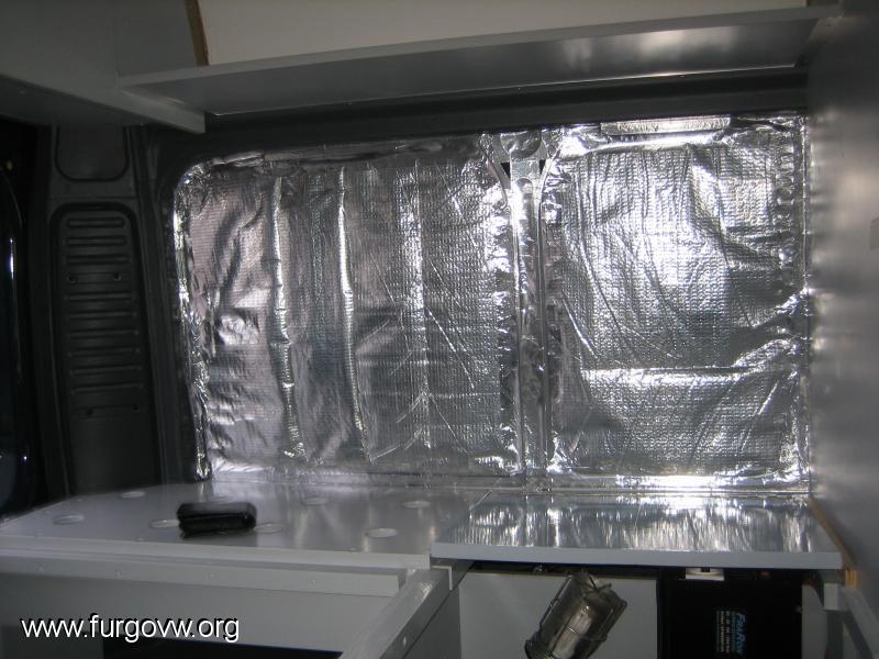

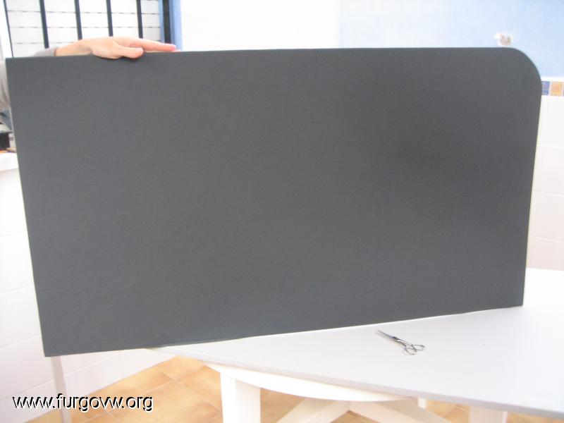

Vamos con esas fotos. No son muchos los avances pero lucen bastante porque ya le dan pinta de mas acabada. Seguimos con el panelado por donde lo dejé en la última actualización. Por fin encontré un skay que es prácticamente igual al que estaba poniendo (no veas si me costó, si es que hay a miles de tipos xDDD) . Así queda el panel del acristalamiento lateral izquierdo una vez tapizado, como puede verse en las fotos ya antes de montarlo en su sitio le he puesto el riel de la cortina y la barra de sujección para la futura mesa:

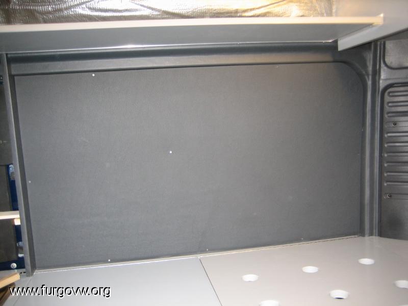

Y así queda una vez instalado:

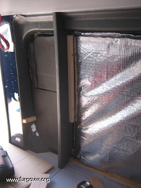

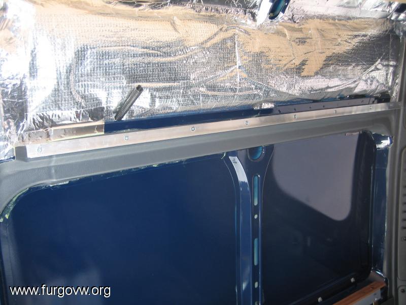

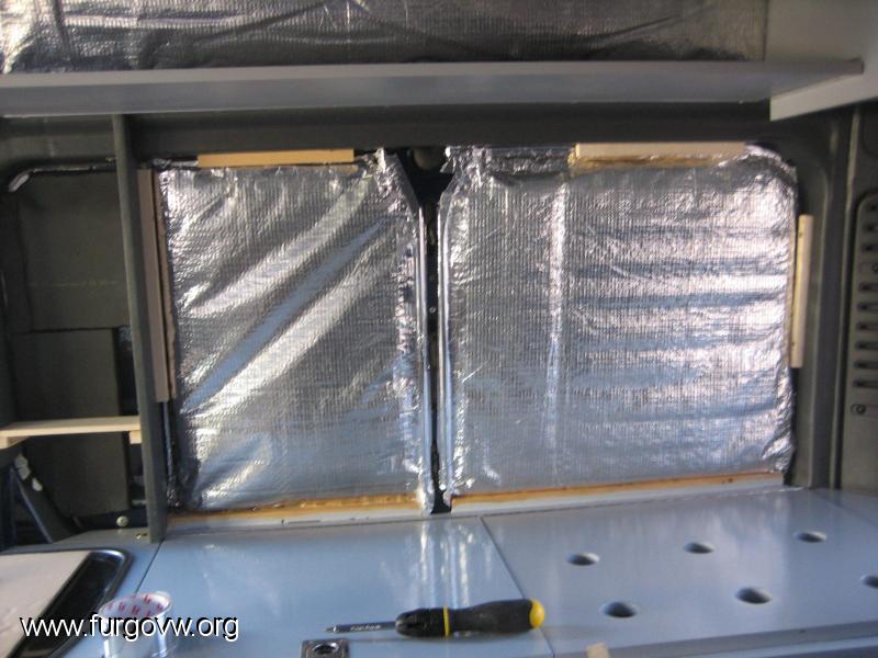

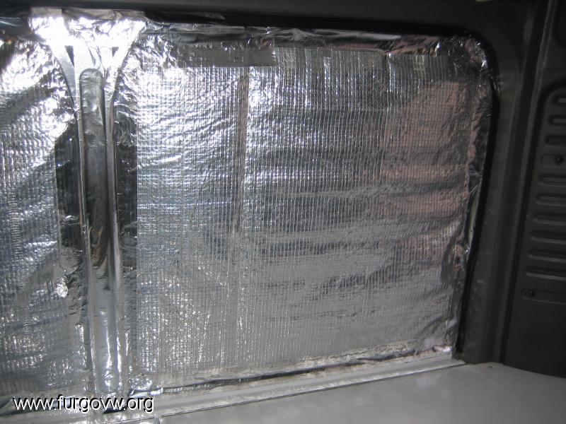

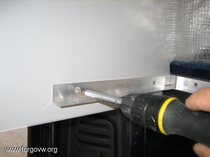

Ahora el proceso del panelado de los laterales traseros no acristalados. El derecho va a ir montado en dos partes, una que forma los pies de la cama y otra más pequeña que va de ahí hasta el hueco de la puerta lateral que queda donde el mueble cocina, así que primero preparo la pieza que limitará ambas partes (plantilla en cartón, corte, ajuste y tapizado de la pieza y colocación de la misma):
(en las anteriores fotos puede verse la fijación de esa pieza, por abajo a la base de la cama y por arriba al chasis y a la pieza inferior del mueble alto (que también tengo ya encauzado y luego pongo las fotos) Luego preparo el panel que forma los pies de la cama, primero preparar el chasis para fijar el panel colocando unos listones con remaches roscados
luego cubrimos todo con cinta de aluminio para crear una cámara de aire que rompa el puente térmico

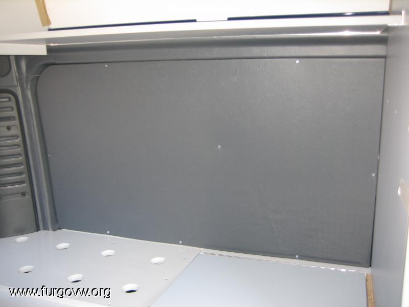

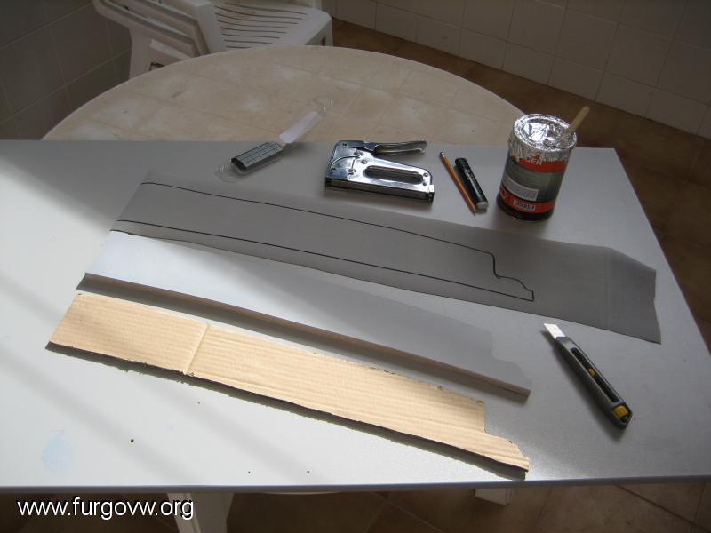

Y después procedemos como siempre, plantilla y tapizado
Por la trasera del panel colocamos una última pieza del aislamiento, el antihumedad que se coloca bajo el parquet flotante (de manera que el aislamiento en esta zona queda: armacell 2cm. - multicapa - antihumedad)
Y colocamos en su sitio

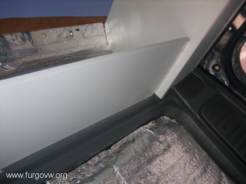

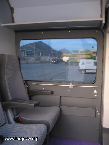

El lateral izquierdo, que forma el cabecero de la cama ya está montado siguiendo el mismo proceso que el anterior:
Para terminar el panelado sólo me falta la pieza que va en el lateral derecho sobre el fregadero, es decir, el acabado hasta la corredera. Pero eso lo ultimo ya en un ratillo.

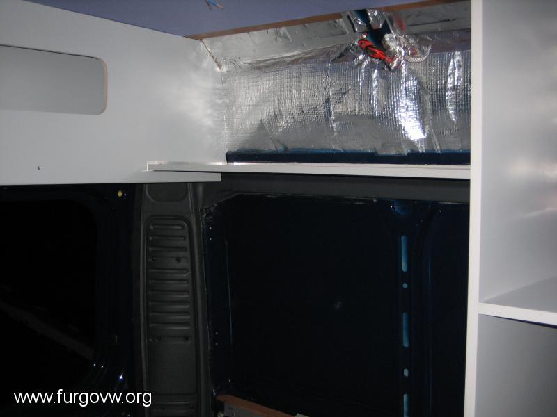

;) Que hay? sigo aquí en el curro y con poco trabajo así que vuelvo a aprovechar un rato para meter los avances que llevo en los muebles altos, de los que ya se podía ver algo en las fotos de los últimos paneles porque los monté antes. En lugar de montar los muebles fuera y luego acoplarlos en la furgo los monto directamente en el sitio. De momento tengo las bases que los cierran por abajo y los cerramientos laterales. El proceso que sigo al hacerlos es para todos el mismo, primero fijo al chasis mediante remaches roscados y a los muebles que ya haya en los laterales con tirafondos unos ángulos de aluminio sobre los que fijo la base inferior de los muebles.

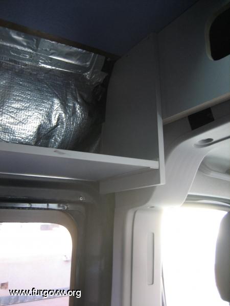

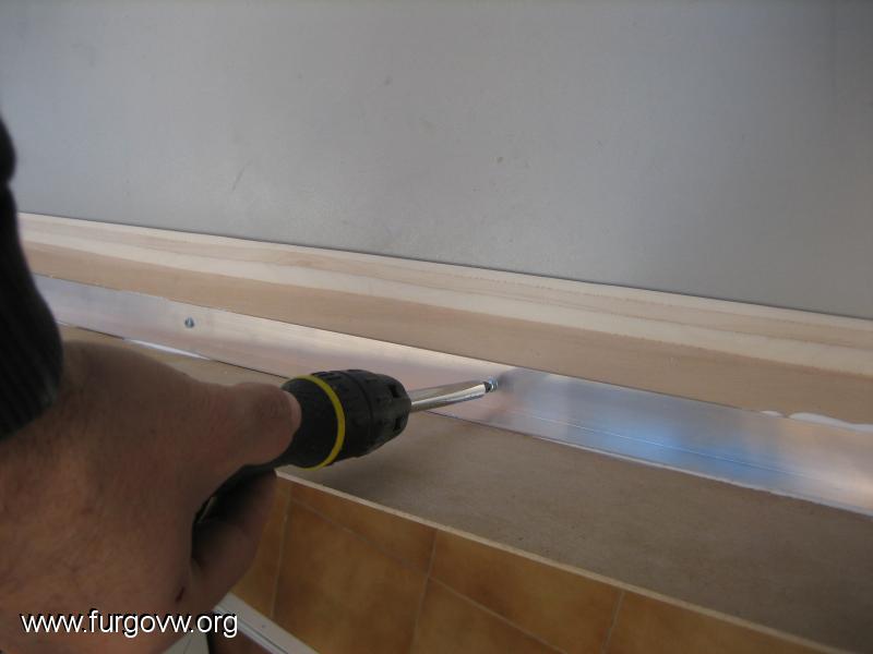

MUEBLE ENCIMA DEL CABECERO DE LA CAMA:
En este no había que preparar ningún lateral porque queda encajonado y unido al mueble alto del frigo y al que queda sobre las puertas traseras:

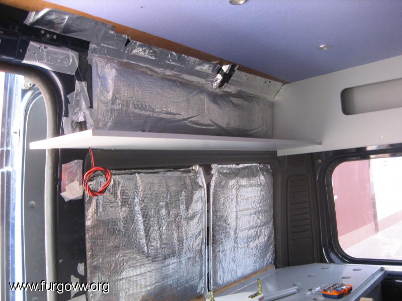

MUEBLE ALTO EN ZONA SALÓN COMEDOR:

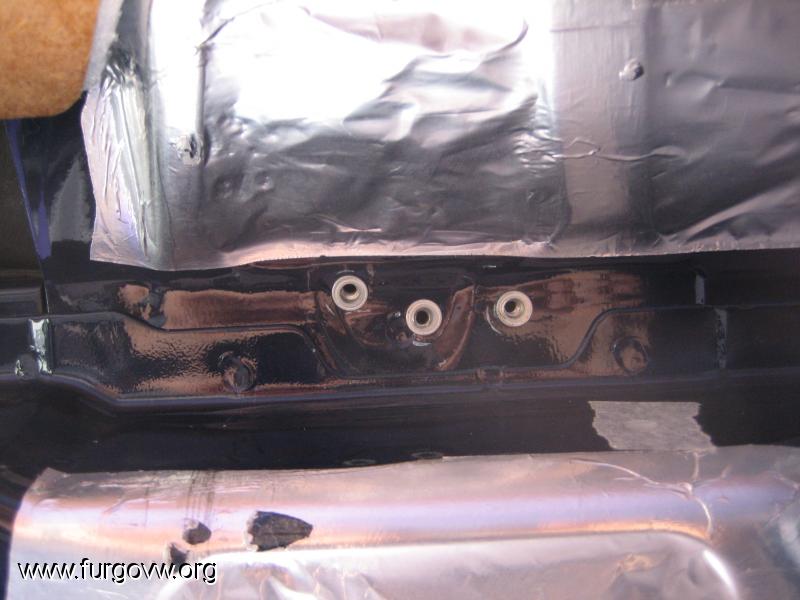

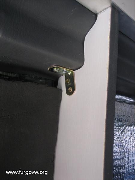

En la parte de atrás la base queda fijada al mueble del frigo y al lateral al chasis también mediante escuadras de aluminio

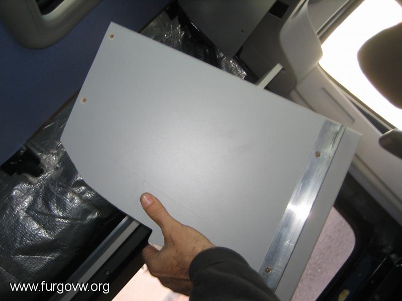

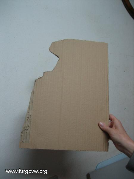

Para la parte que da a la cabina plantilla de cartón - corte y ajuste de la pieza y colocación (como vereís antes de colocarlo ya le fijo la escuadra de aluminio que lo unirá por la base)fijándolo al cerramiento sobre la cabina mediante tirafondos

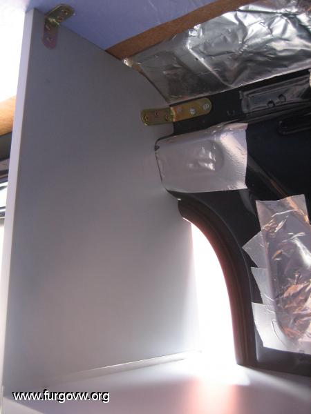

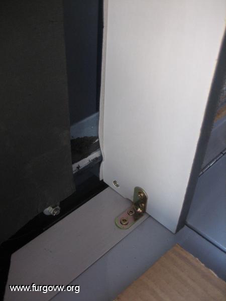

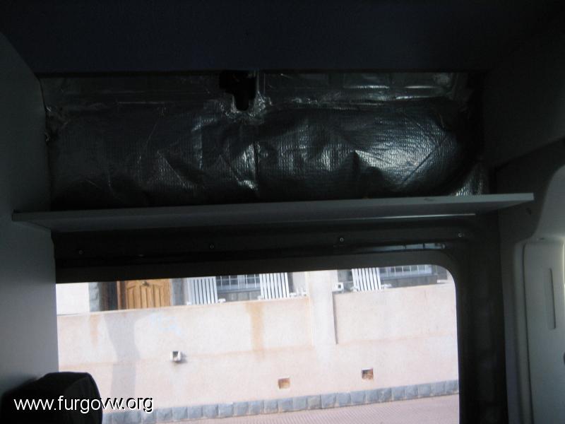

MUEBLE ALTO PIES DE CAMA Y COCINA:
Mismo proceso, escuadras al chasis y al mueble de encima de las puertas traseras, colocación de la base, plantilla - corte - ajuste y colocación del lateral que queda hacia la parte de la corredera
Antes de colocar el lateral ya hemos marcado y montado las escuardras de soporte al chasis (con remaches roscados) y al techo y el ángulo que lo une a la base
Por ahora esto es lo que hay. Bueno, también he empezado con las traseras de estos muebles altos pero ya os lo pondré en otro momento que ahora voy a cenar porque la noche igual viene movidita...; de todos modos si después de cenar aún tengo un rato igual os doy un adelanto. Un saludazo a todos y..... muuuuchos Km de felicidad  ;D  .adios
