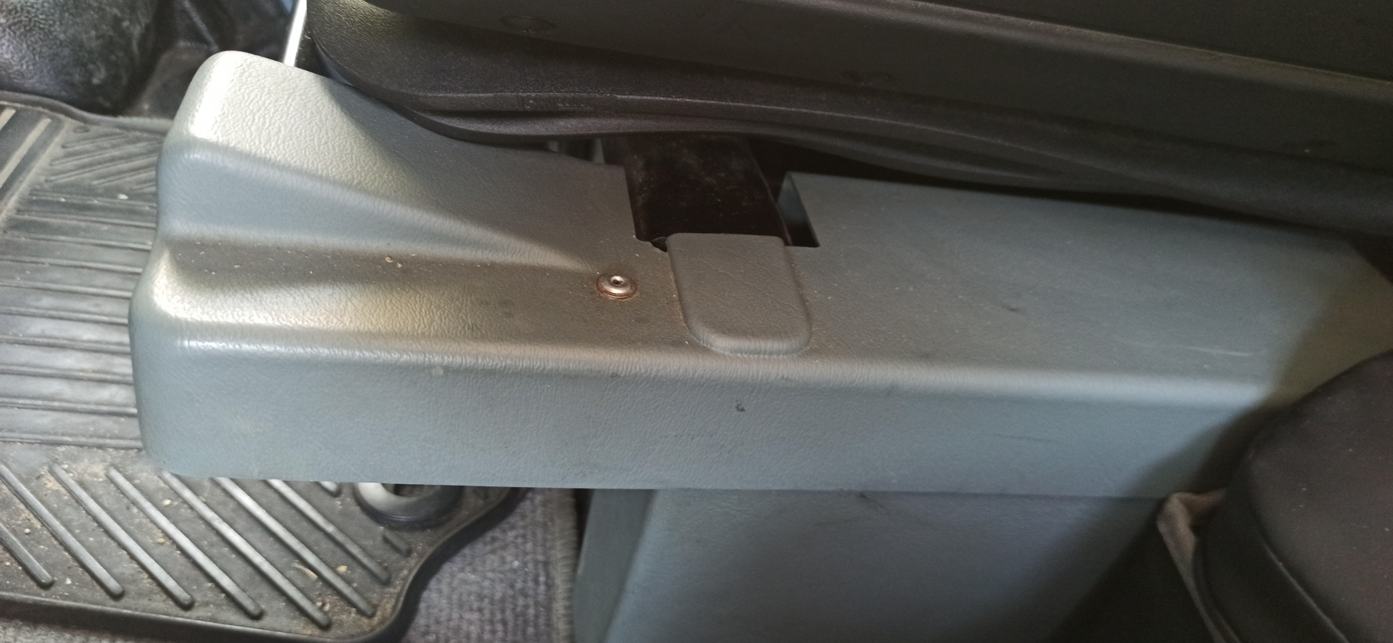

 Valla... pues que raro, que algo de "desmontar" este remachado
ithrilien
Agosto 12, 2024, 22:49:30 pm #11281 Ultima modificación: Agosto 12, 2024, 22:53:04 pm por ithrilien Razón: Foto
Adjunto la foto para que se entienda mejor pero ya veo que no soy el único. Lo mejor de todo es que las baterías ya se han cambiado anteriormente por el anterior dueño a saber como..

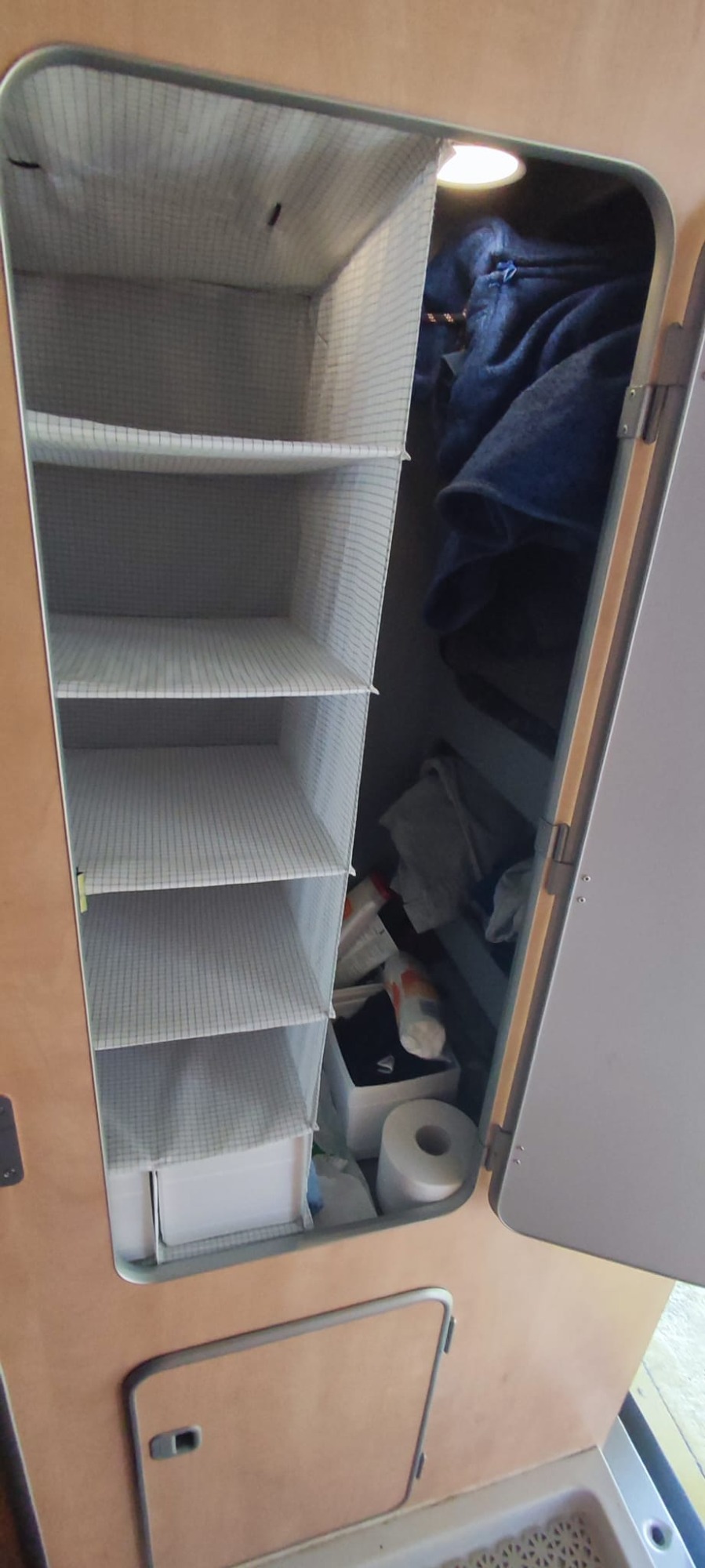

Adjunto un brico rápido que hemos hecho, mientras no nos liamos con las baldas del armario.
Hemos usado el organizador de ropa de ikea (Modelo STUK) que entra como un guante y lo hemos enganchado al perchero del propio armario.
Cuando volvamos de vacaciones, a ver si nos liamos con las baldas.

Cita de: ithrilien en Agosto 12, 2024, 22:49:30 pmAdjunto la foto para que se entienda mejor pero ya veo que no soy el único. Lo mejor de todo es que las baterías ya se han cambiado anteriormente por el anterior dueño a saber como..
Esos remaches los debió poner tras cambiar las baterías, los míos originales eran de color negro...
ithrilien
Cita de: eze en Agosto 14, 2024, 22:57:50 pmEsos remaches los debió poner tras cambiar las baterías, los míos originales eran de color negro...
Ahora me cuadra todo entonces. Muchas gracias por la ayuda.
Los taladraré y a ver si le encuentro unos de plástico típicos de molduras de coche de quita y pon.

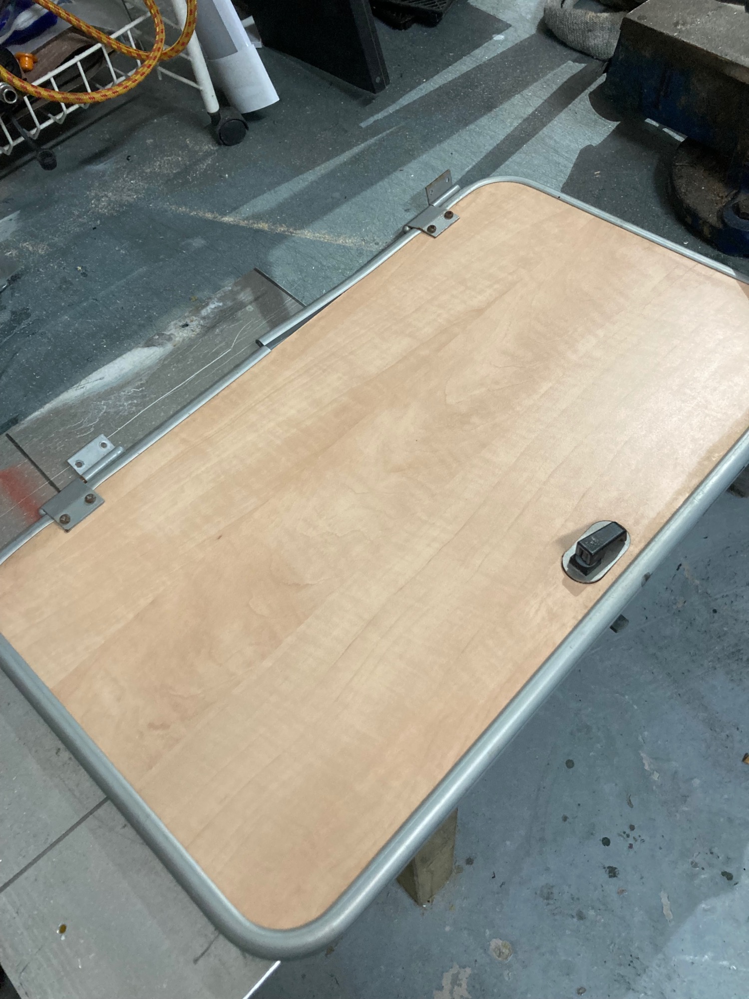

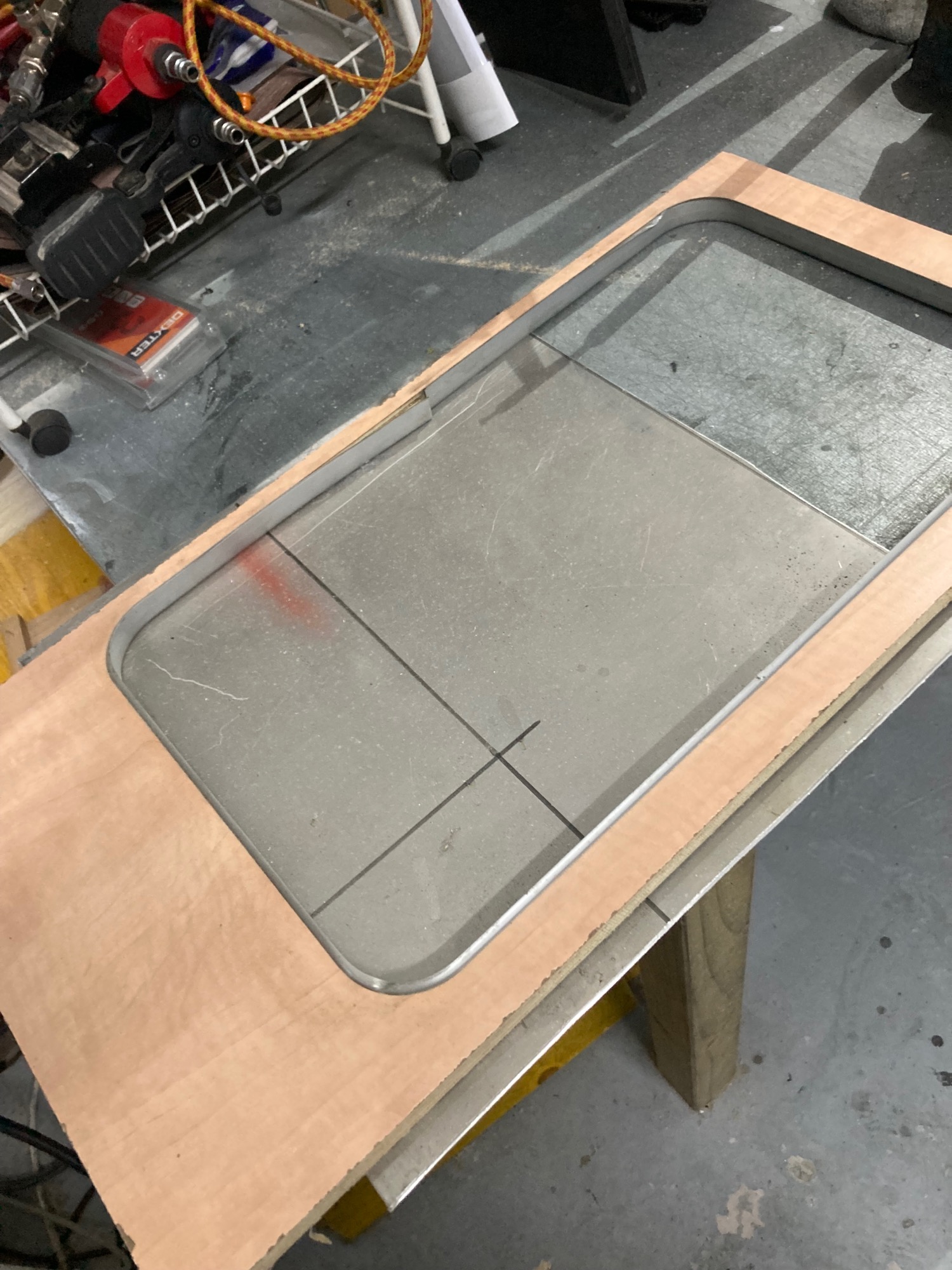

2. Voy a hacer la puerta del mueble que hay justo a la entrada a mano izquierda, el que se abre por arriba, hay mucho espacio pero difícil de usar. Tengo desde hace tiempo el material comprado, me falta una caladora para perfilar el agujero y la puerta, quería mirar si me servía algún adaptador para la dremel o si alguien sabe qué caladora me serviría... Y no tengo claro cómo poner el botón de abrir i cerrar la puerta, alguien sabe como instalarlo? estoy buscando y no encuentro nada.

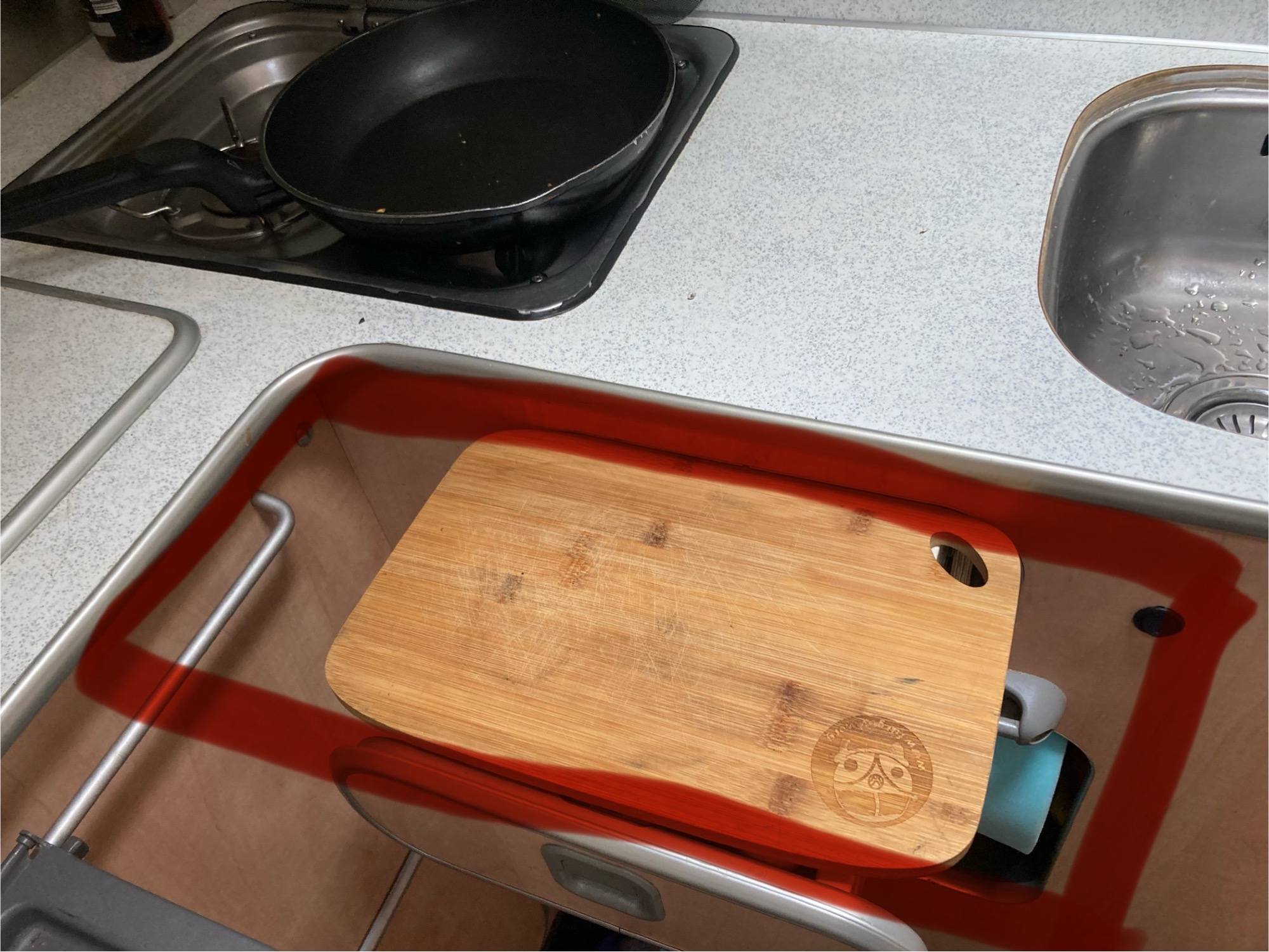

Como solucionais el tema de falta de espacio mientras cocinais ?? Nosotros cocinamos mucho y el otro dia se me ocurrio poner la tabla del foro sobre el cajon abierto y he pensado hacer una mas grande...
Que simple... si lo llego a ver antes lo que me hubiera ahorrado en mover cosas de encima la nevera cada vez que cocinamos 😅😅
ENANO
Pues si !! Este verano lo he usado muchisimo !

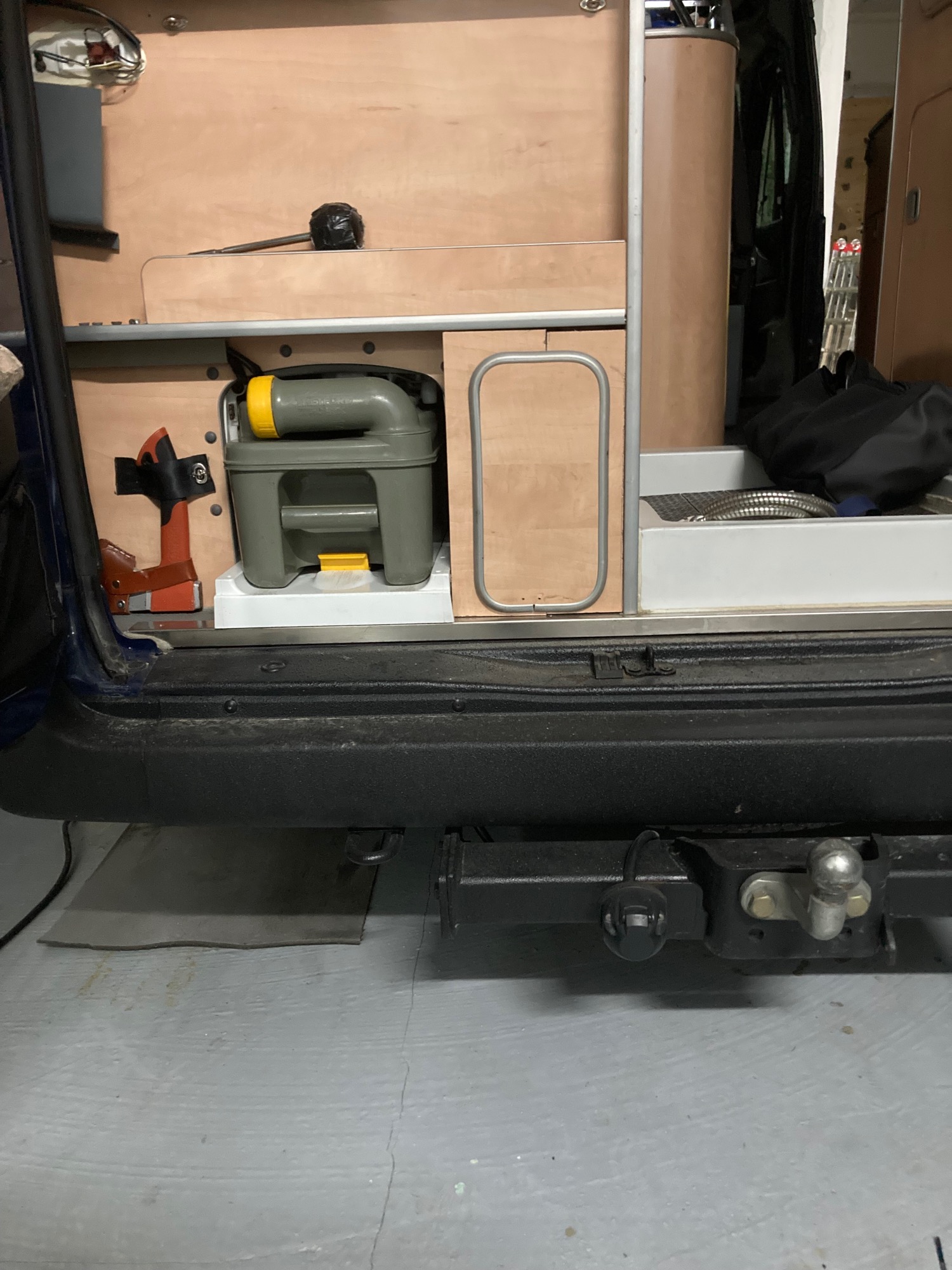

Ahora me he liado con una toma de agua trasera, ya hizo alguien por aqui.. pero voy a hacerlo con una puertita, que are aprovechando la puerta que quite del butano, igual este finde lo puedo acabar, la duda tengo en si sacar agua fria que es relativamente facil ya que sacaria el agua de la entrada de agua al poti o liarme y sacar caliente y poner un meclador...
