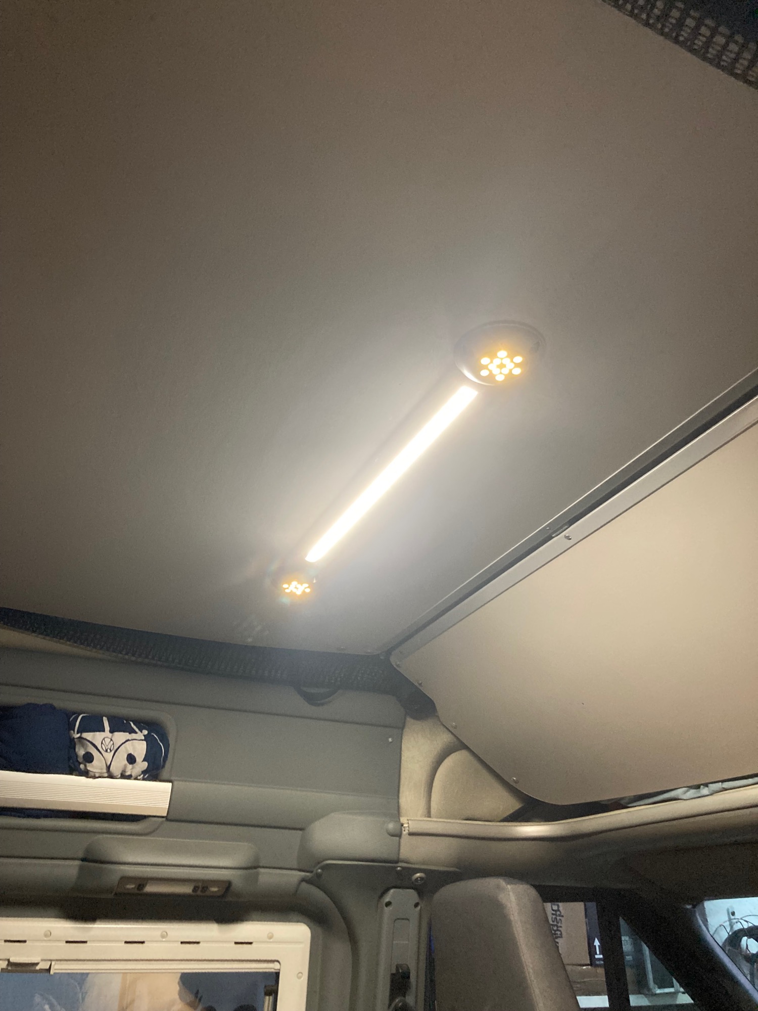

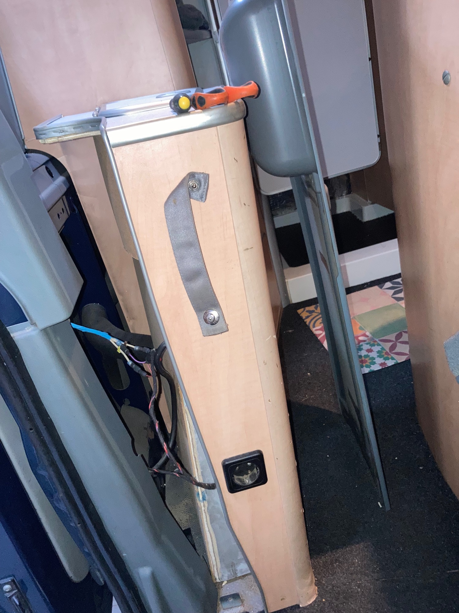

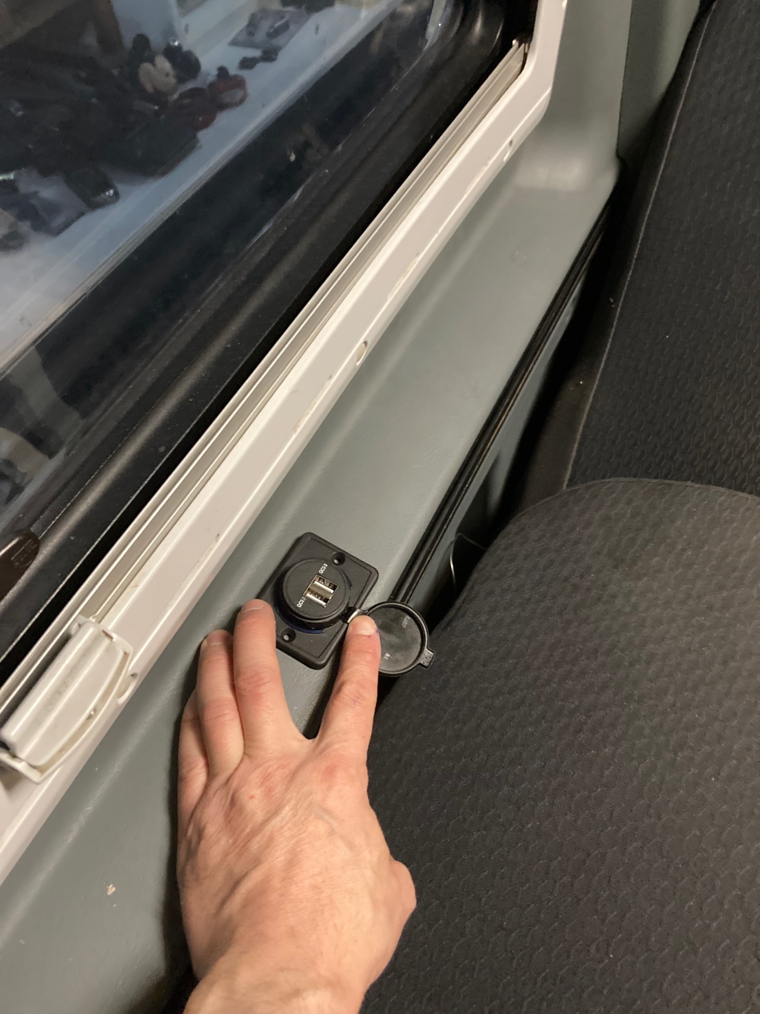

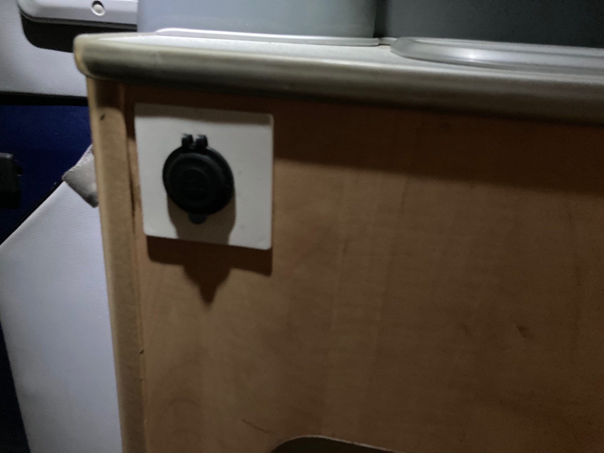

Le he hecho una pequeña modificación a la furgo, no entiendo muy bien porque los interruptores de la luz están en una zona de paso y cada dos por tres los púlsanos con el trasero, así que ayer me lie un poco y lo he cambiado de sitio y en su lugar he colocado un enchufe de mechero que uso para la mini aspiradora 😁 o para que los pasajeros traseros puedan cargar el móvil y aprovechando el día y el lío también coloque un enchufe USB debajo de la ventana en la mesa...
Tengo que pintar la tapa de negro.
También aproveche para poner una luz.

Cita de: ardoi en Enero 31, 2025, 09:17:52 amMuy interesantes los bricos. Para pasar los cables junto a la puerta corredera que tal se desmontan esos paneles?
Bueno, no ha sido lo más difícil que he hecho pero ir a ciegas tiene lo suyo 😅 ahora es más fácil, desmontas el mueble, quitas la goma del portón, y quitas paneles. Si necesitáis alguno os pongo las fotos que hice "marcha atrás"🤣
XVI KDD FURGOVW 2025
DEL 1 AL 4 DE MAYO
INCRIPCIONES ABIERTAS AQUI.
ardoi
Si tienes las fotos del proceso de desmontaje te agradeceria si las pones aquí.
ENANO

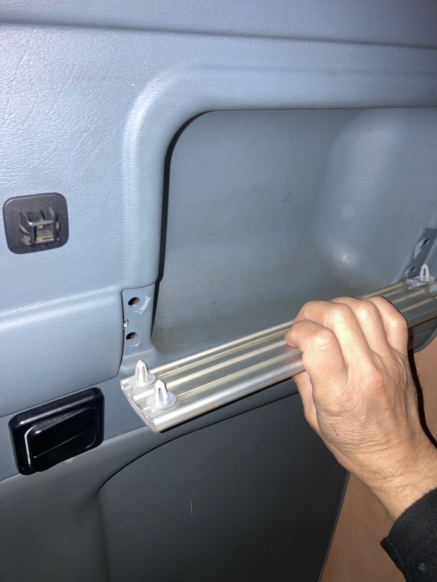

Pues va...

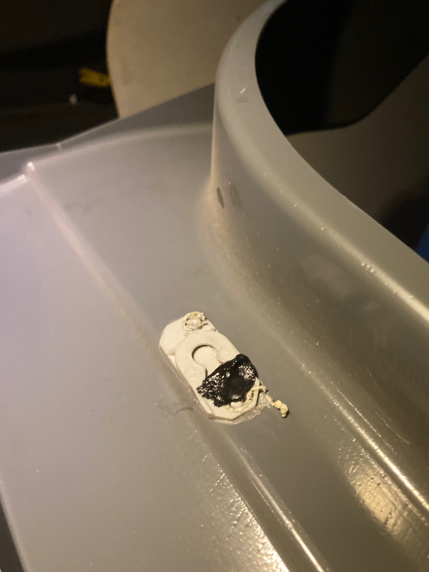

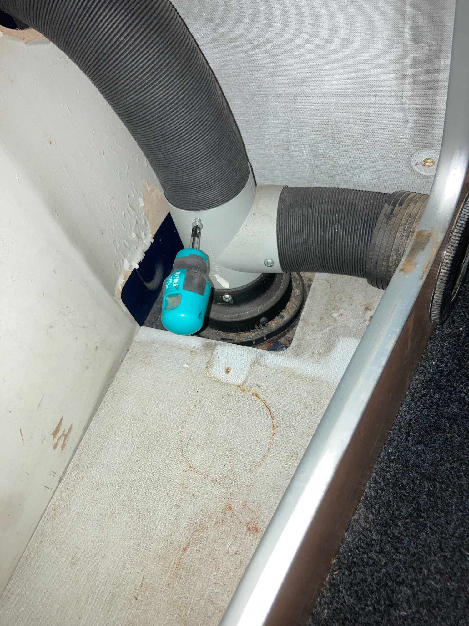

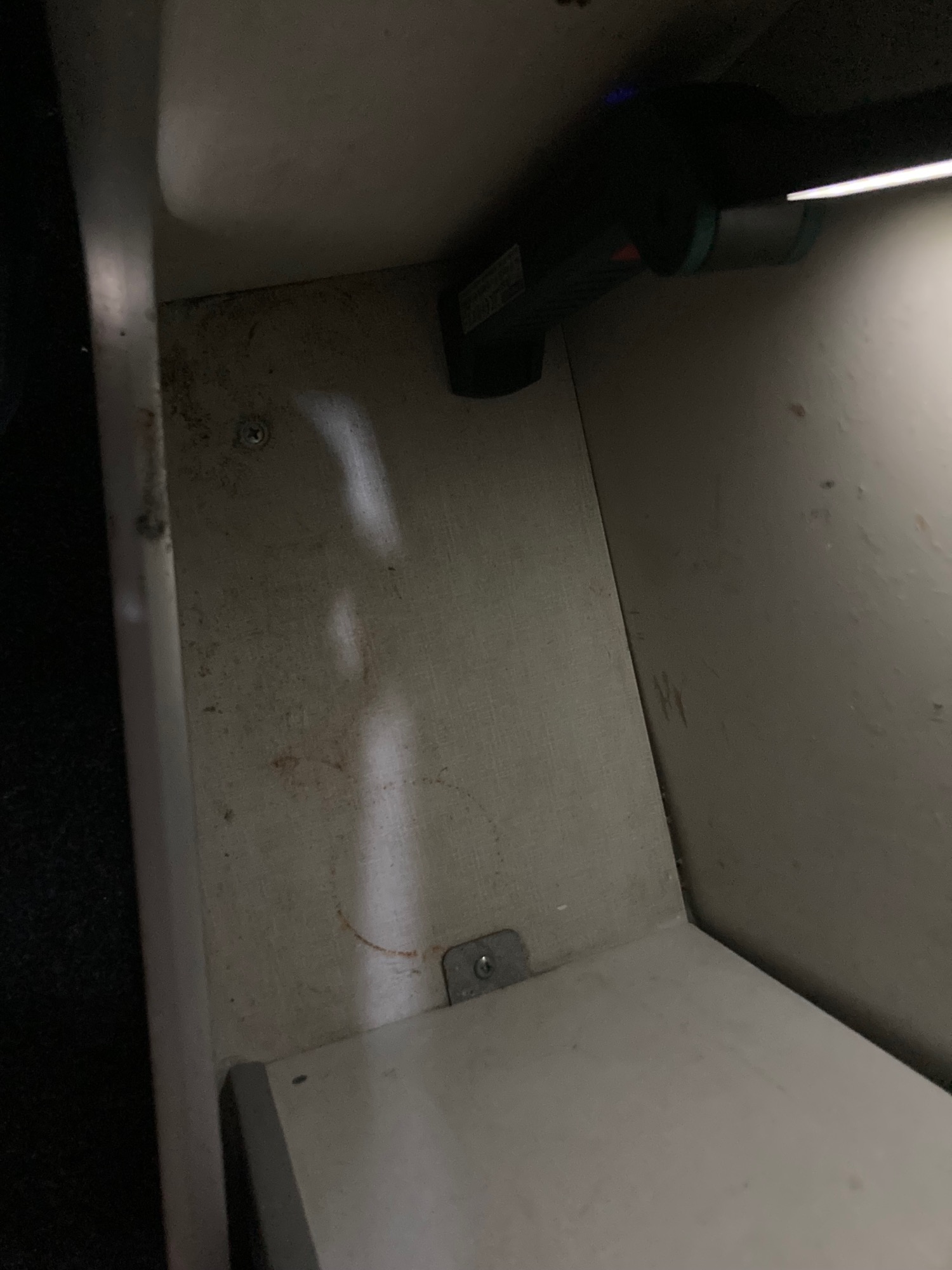

Primero hay que desmontar la pieza gris, detrás del mío había un tirafondo no se si es de origen...
despues la goma, yo la marqué con tiza cada 20cm para montar despues

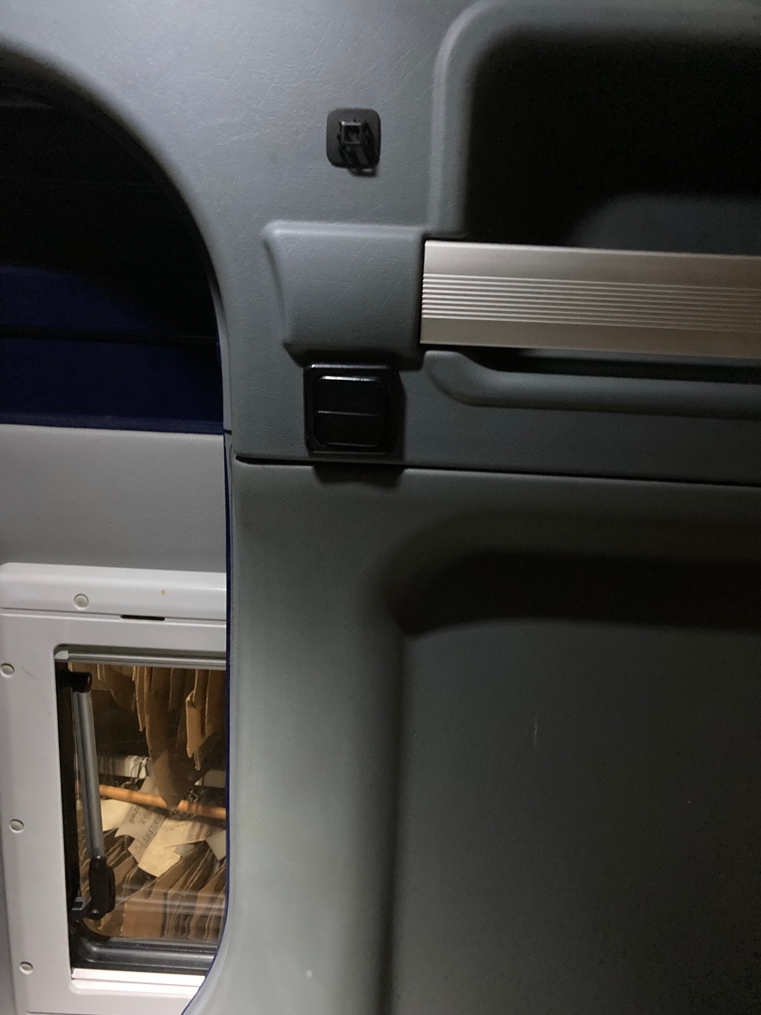

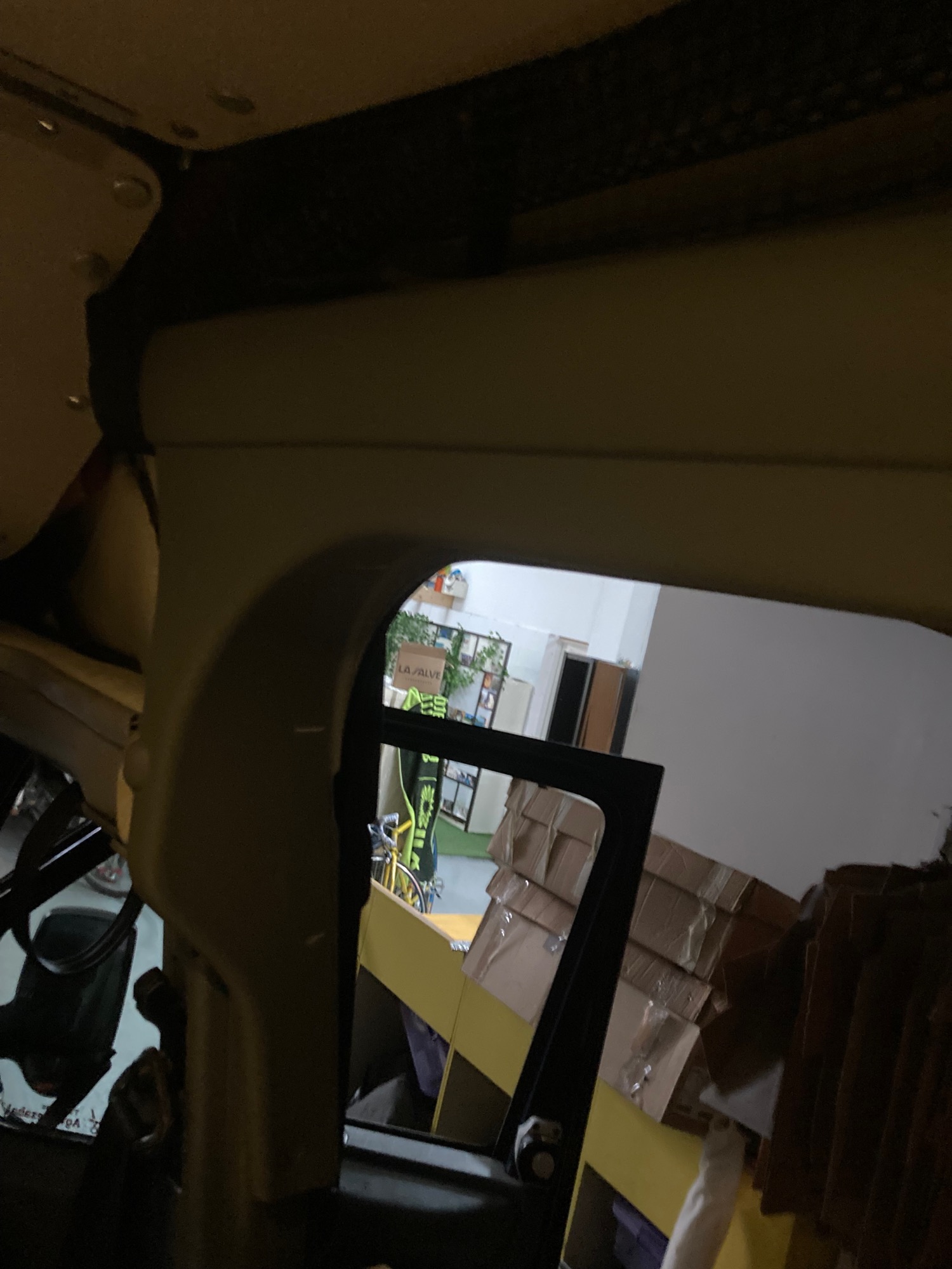

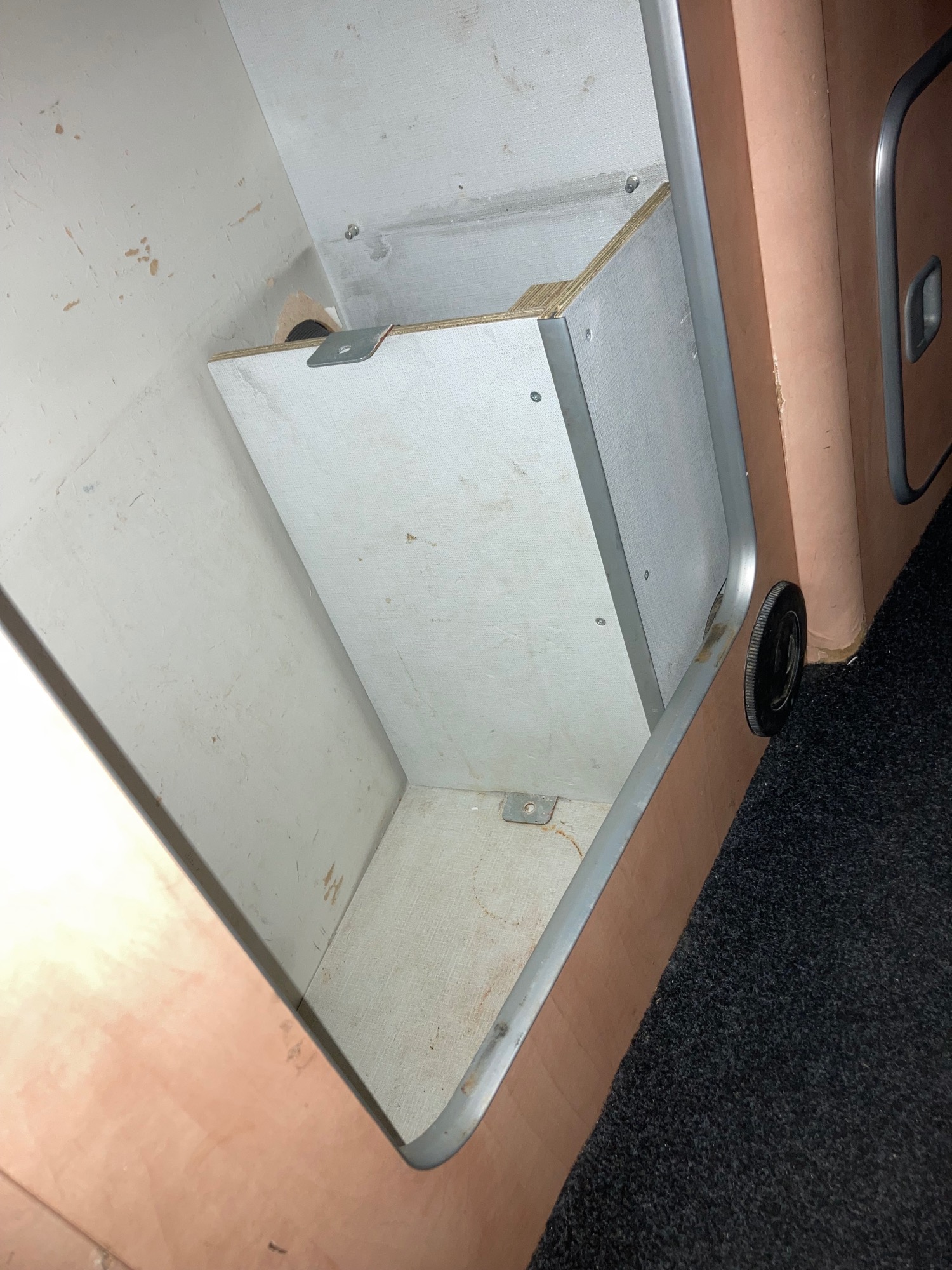

Seguimos con el panel sobre la puerta, tiene un tirafondo en la columna y grapas en la parte superior,el mío ya lo habían quitado antes y solo tenía uno y el resto pegado 😅

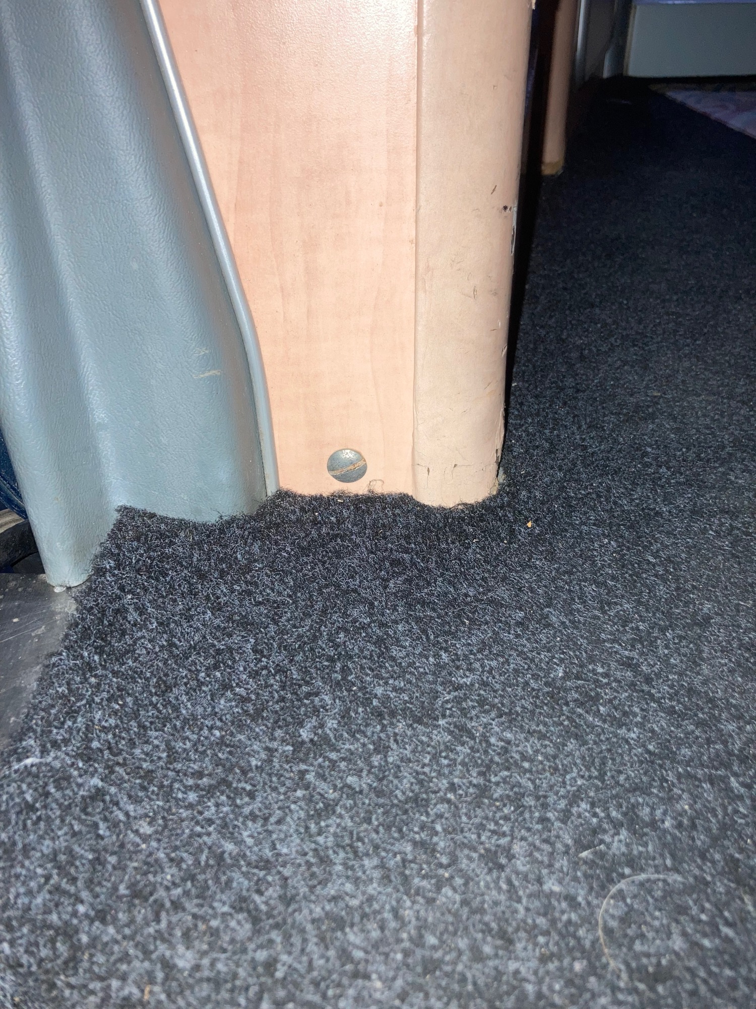

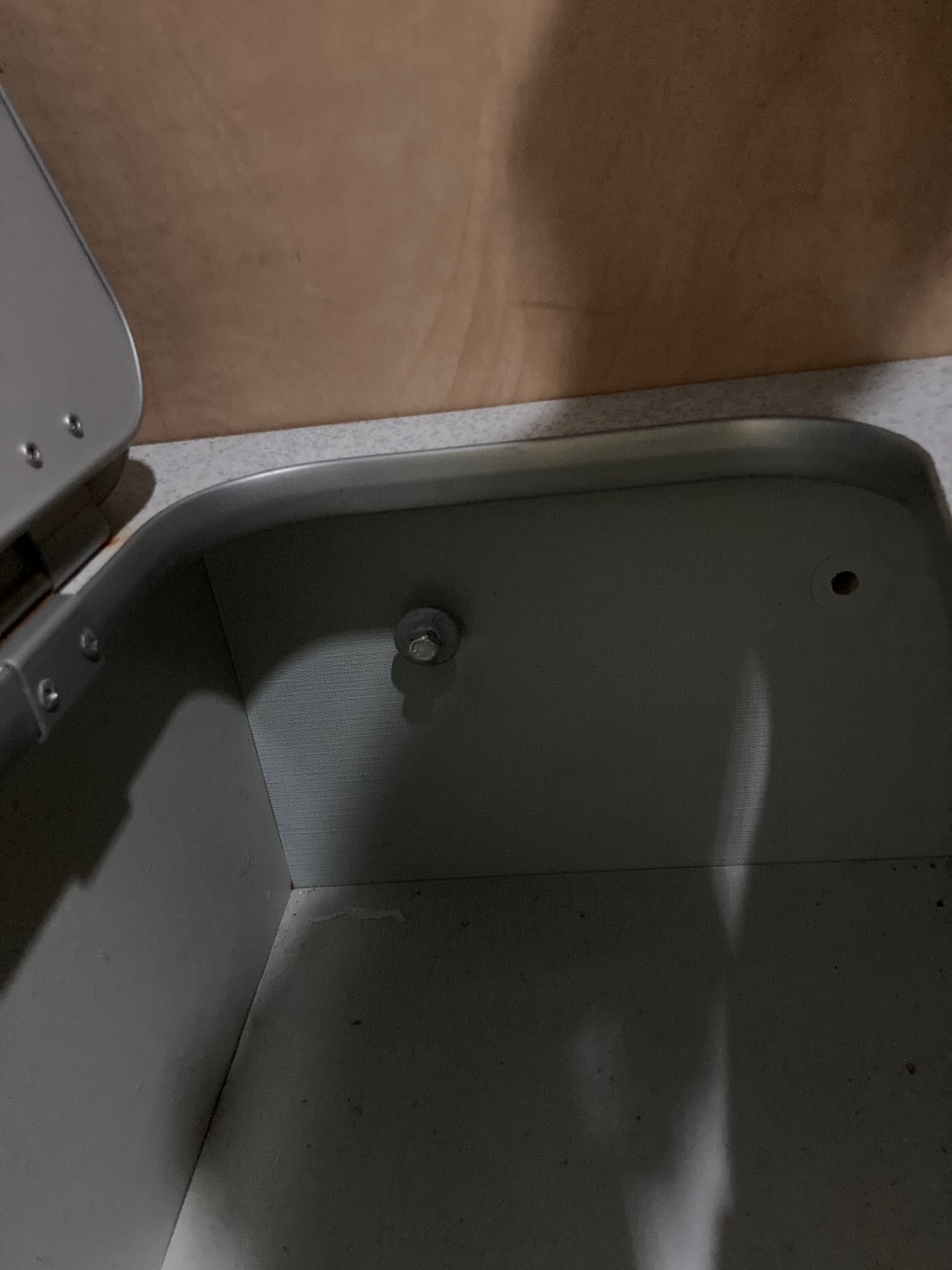

Ahora el mueble, tornillo junto al paraguas, tornillos que unen al mueble alto, tornillos que tapan el tubo de la cale y un tirafondo en la base.
Con esto está suelto todo, ahora es momento de estirar con cuidado.
