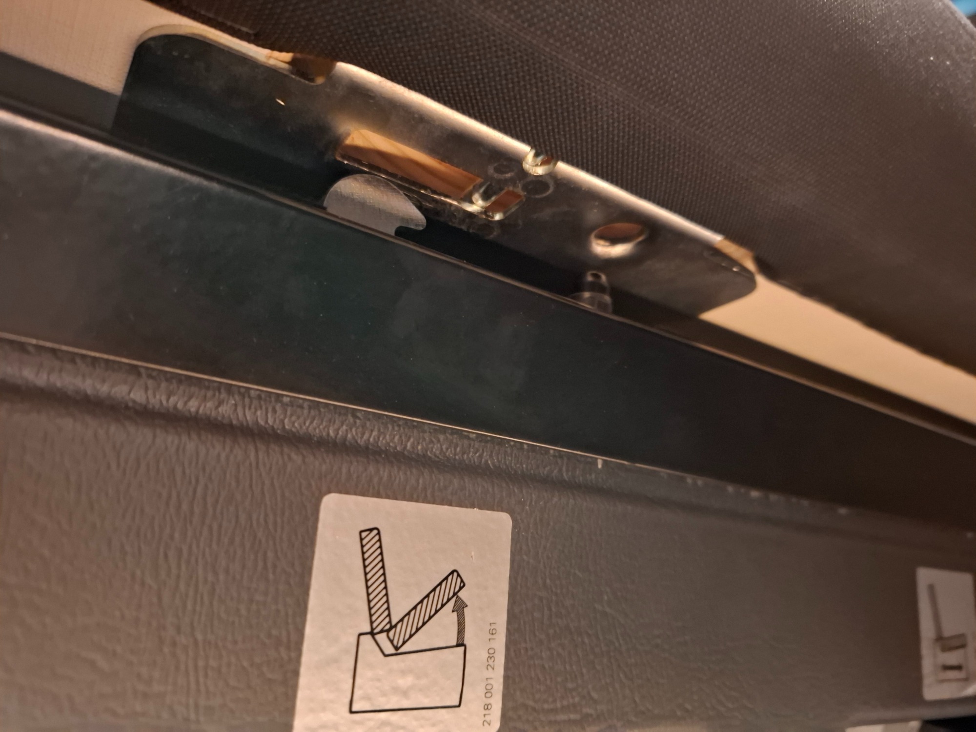

Buenas tardes ,a ver si alguien me puede echar un cable .
Hoy cuando intentaba de es hacer la cama y poner el asiento trasero ,no encajaba en la pestaña de seguridad
Le he dado mil vueltas ,incluso sacar de las guías el asiento ,y no hay manera ,se queda como muestro en la foto
ENANO
Ups, le falta bastante por encajar, yo apostaría que en algún sitio tienes algo haciendo tope y no deja que valla mas atrás la base, alguna vez a mi se me atasca el cinturón de seguridad del lado de la ventana. Eso podría estar haciendo tope.

lufelepe
Cita de: ENANO en Diciembre 11, 2024, 19:10:46 pmUps, le falta bastante por encajar, yo apostaría que en algún sitio tienes algo haciendo tope y no deja que valla mas atrás la base, alguna vez a mi se me atasca el cinturón de seguridad del lado de la ventana. Eso podría estar haciendo tope.
Solucioné,lleva una platina con tornillos y solo tenía que aflojar y colocarla bien.
