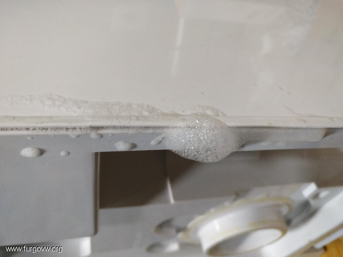

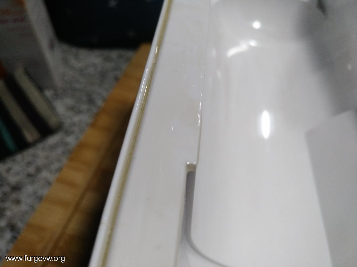

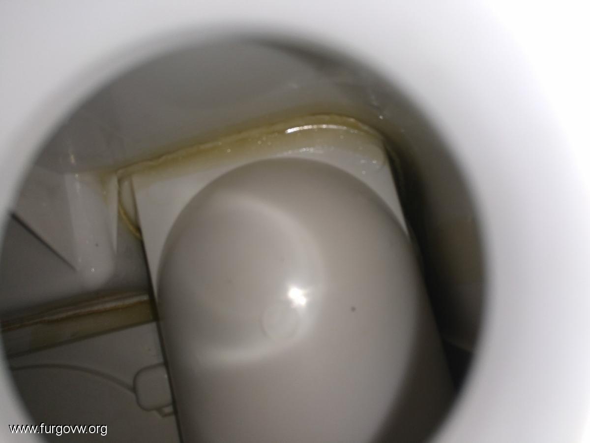

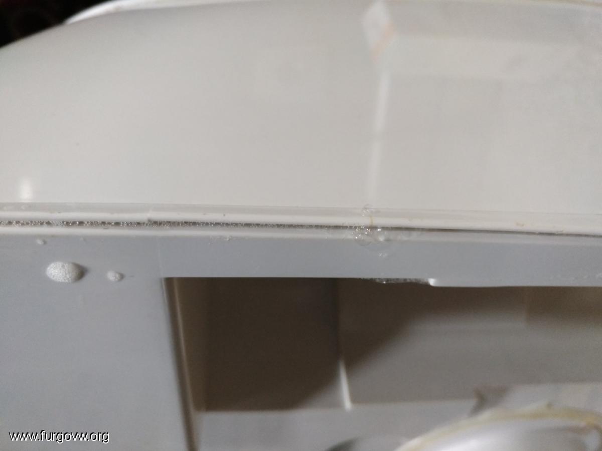

Ya he encontrado la fuga del potty, le he dado con agua con jabón a toda la junta y le he dado presión a la bomba de aire a salido cagando leches....ahora buscaré alguna masilla para darle ahí....se os ocurre algo?
Pues sika con pistola de silicona yo creo.

No se si hay alguna resina o algo que se pueda echar por dentro, la junta va por todo el perímetro de abajo, sería echar lo de un vaso darle un par de vueltas y dejarla secar, así reforzaría toda la junta. Pero no se me ocurre lo que....

alberizo
Lo primero es que mires que tipo de plástico es, busca en la parte inferior, seguramente sea polietileno de alta densidad, veras un 2 dentro de tres flechas y pondrá HDPE.
El HDPE no lo puedes pegar con cualquier cosa, incluido el sikaflex tipico, tendrás que darle una imprimación especifica antes o un pegamento específico para polietileno.
También hay varillas de termosoldado que con una pistola de calor calientas la zona y vas fundiendo pero creo que quedaría muy chapuza ahí.

El problema es que aguante la presión. Yo buscaría algo tipo resina de dos componentes. De las que venden en jeringuilla.
Algo como por ejemplo el de 3m.
http://es.rs-online.com/web/p/adhesivos-acrilicos/3493124/

Pues he probado con resina epoxi de fibra y parece que funciona. He echado medio vaso dentro y lo he ido volteando muy despacio para que se quedaría por los laterales de la base, después con un pincel le he dado por fuera por la junta. Le he metido a saco de presión y no hay fuga, ahora a ver si aguanta
