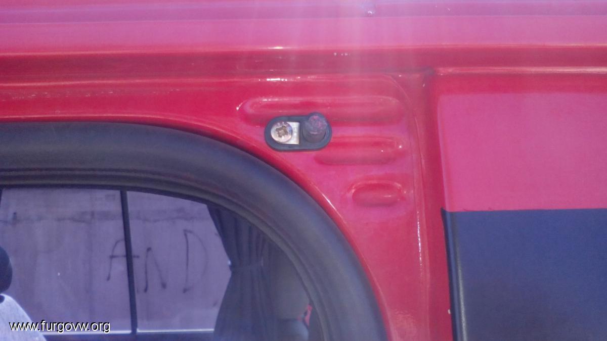

El manual de las mk5 no he logrado encontrar la descarga en ningún lado, yo lo tengo en fotocopias, ese botón es el de las luces traseras efectivamente y a mi me funcionaba hasta que lo anule y le hice un circuito desde las delanteras y le puse un piloto para que e vendiera al abrir la puerta, eso de que estén en el botón ahí delante es una jodienda.

Cita de: ESERO en Febrero 23, 2016, 11:27:41 am
Entonces sí te encendía algo tengo que no está bien, lo miraré, salvo que en la nugget no valga para nada.

Es posible que en las nuggets este puenteado para que llegue corriente directa atrás y puedas encender y apagar detras, la verdad es que donde esta el interruptor es muy poco practico y por eso yo la conecte con las luces delanteras.
ESERO
La luz original trasera no tiene interruptor, es fija y se encendía en el salpicadero, ahora se enciende abriendo cualquiera de las tres puertas o bien dejar fija junto con el interruptor de la luz delantera

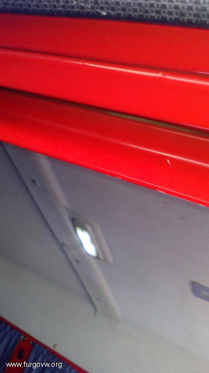

Me da que en la nugget no va a ir así... Las pantallas son distintas...de hecho hay bombillas más blancas para poner?, la del retrovisor da una auténtica mierda de luz!

Las mías son de led, se las cambie hace un tiempo y alumbran bastante mas aunque mi lampara es la original, lo ideal es la tuya quitarla y buscarla igual en les, la delantera también la cambie y alumbra bastante mas, tiene el inconveniente que es tipo bombillo y se pierde la luz de algunos led y que la parte del culo de la bombilla hace que la zona copiloto no quede tan iluminada como la zona conductor, se fama bastante, pero el peor inconveniente es que los contactos + - vienen al revés, a mi al que se los compre desarmo el bombillo y le cambio los contactos porque yo se lo pedi ya que cambiar los cables se hace bastante complicado y como me ofreció esa opción la aproveche, las de la lampara central no hay problema porque solo es girar el bombillo de esos tipo lápiz.
