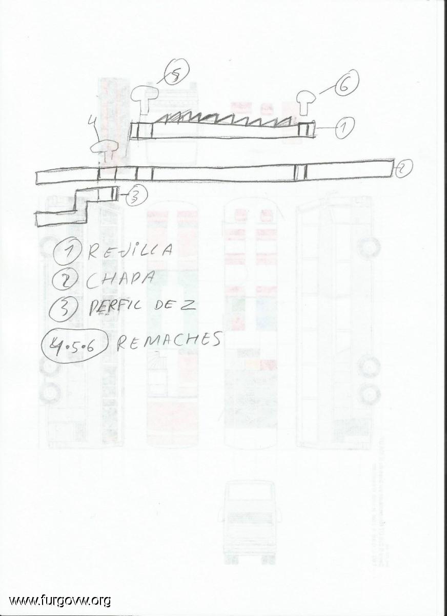

Cita de: manusolares en Enero 06, 2013, 23:11:18 pm
Mi primer curro como calderero
Fue en un taller que hacían extractores industriales, y allí si tenían troqueladoras para las rejillas
Busca haber si encuentras un taller donde hagan extractores o ventilaciones
O mira  a ver si puedes ver un taller que se dedique a troquelar, igual tienen los troqueles que necesitas
Si al final las haces como las mías, compra una rejillas, que tiene por atrás maya, te servirá de mosquitera
He hecho un dibujo de cómo lo hice
Espero que lo entiendas, pues soy muy malo dibujando

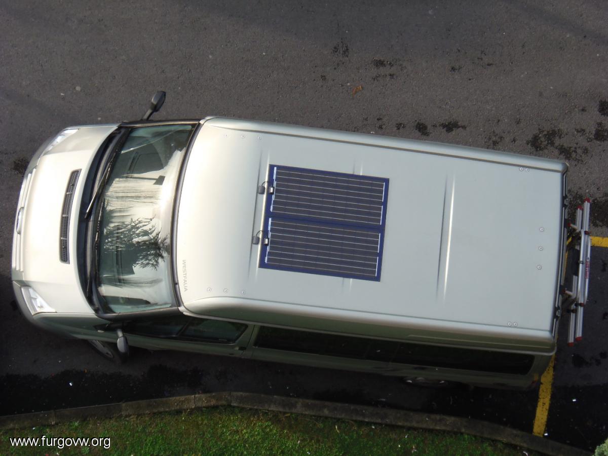

Yo he instalado (bueno, yo no, en un taller) dos placas de 55 y me gusta mucho cómo han quedado. De momento no tengo a furgo a mano, pero cuando pueda le sacaré alguna foto. Están colocadas en la parte frontal del techo antes de que empiece la curvatura.
El cableado ha quedado totalmente oculto. Incluso ni se ve debajo del guarnecido del techo. Según me dijeron los instaladores, porque ya digo que no se ve, el cableado pasa justo por debajo de donde asienta la cama superior. El regulador está situado en el hueco que hay debajo de la cocina y también ha instalado una pantalla de información junto al interruptor y enchufe que hay encima de la nevera.

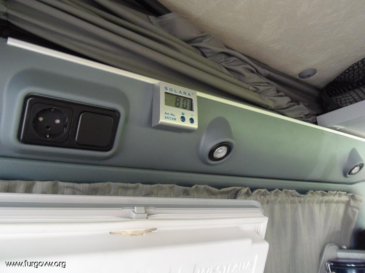

Sollube

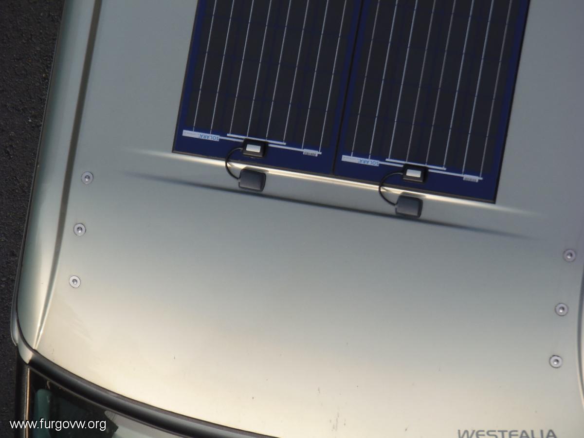

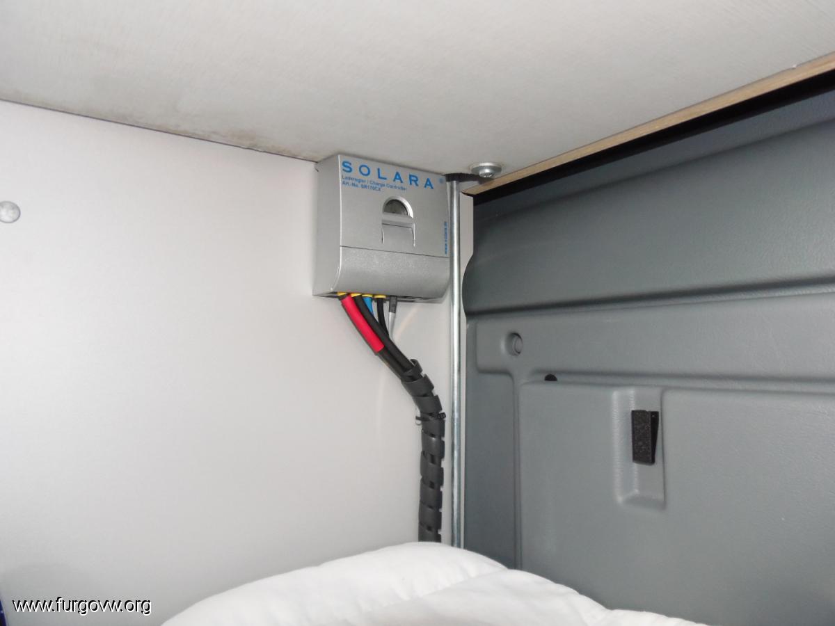

Como lo prometido es deuda, aquí están las fotos de mi instalación solar. Espero que te sirvan para coger ideas.
Vista general:
Detalle de la entrada de los cables:
Regulador:
Pantalla informativa:
No he sacado fotos de cómo va el cableado por debajo del techo porque, como ya dije unos mensajes más arriba, está totalmente oculto y no se nota nada.

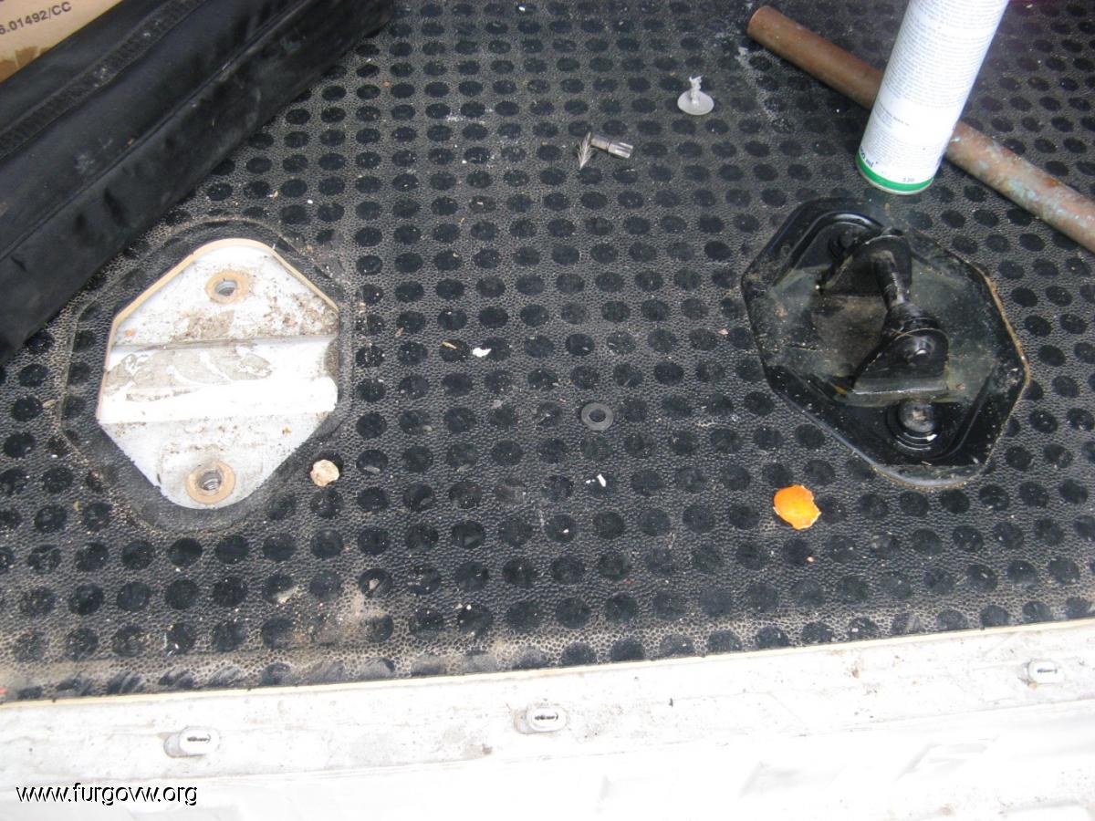

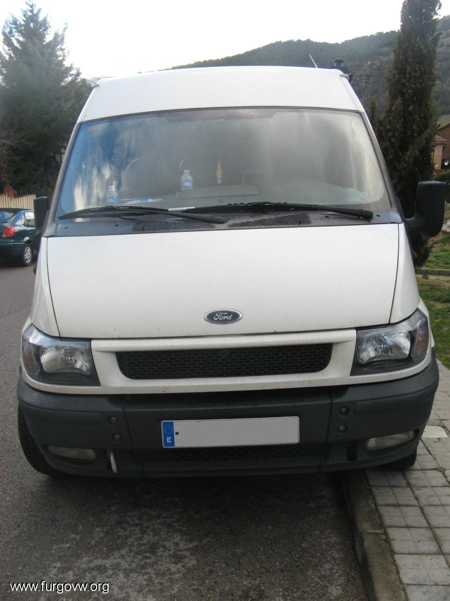

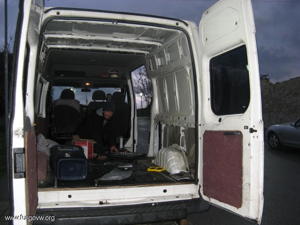

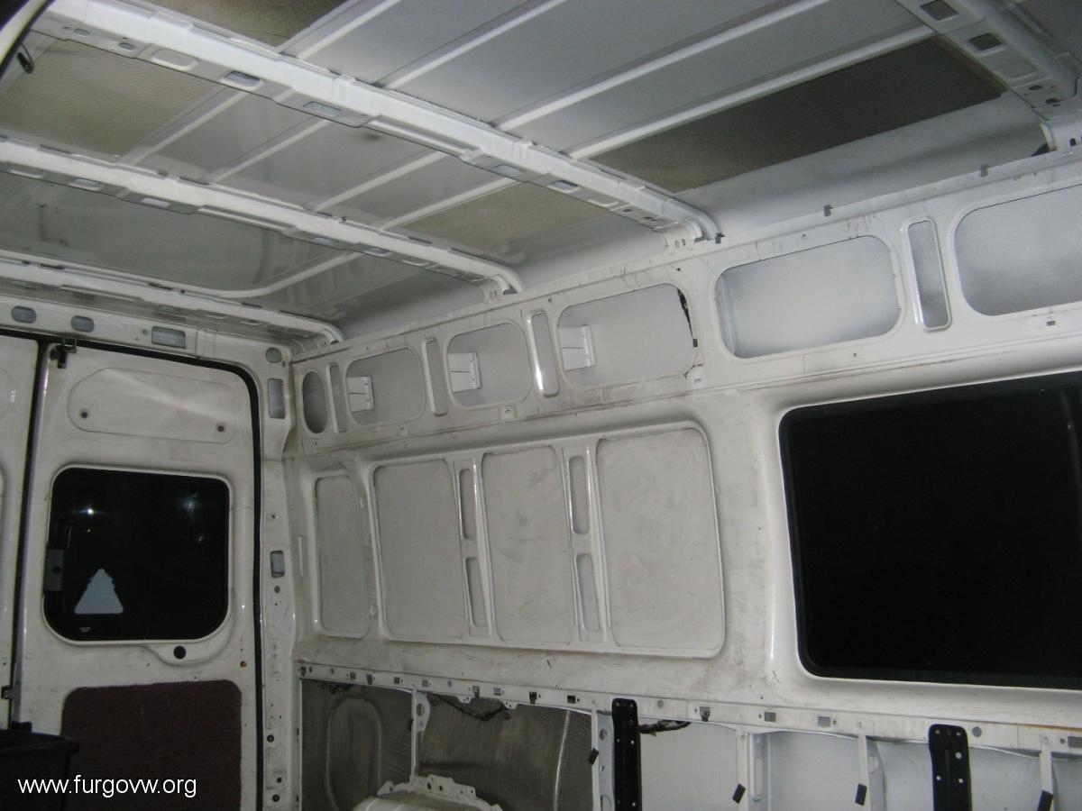

Que tal Ford eros, esta es mi Transit del 2004 125cv T350 semielevada.
Hoy he empezado a desmontarla todo con la ayuda de un colega.
Lo que mas nos a costado y que no hemos terminado es el suelo por culpa de los anclajes del asiento.
Otra cosa que me parece chunga es la desigualdad de las paredes de la furgo con demasiadas formas esto para panelar debe ser chungo ¿no?
¿que tal os ha ido a los que teneis esta misma furgo el panelado? ¿alguna recomendacion?
ESERO
El panelado no es nada complicado, la pena es la cantidad de hueco que pierdes y todo el aislante que hay que meterle dentro.

Sollube
Cita de: Elfossie en Enero 14, 2013, 07:43:16 am
Sólo me queda el ver por donde bajo el cable desde el techo hasta donde descansa la cama para que no se vea ningún cable.
Por lo que me dijo el del taller, hubo que despanelar la parte superior izda de la furgo para ocultar los cables. Y para pasarlos desde el techo hasta hasta el larguero de la cama utilizó una cosa que se llama 'piel de culebra' que debe de ser una especie de funda por donde se meten los cables y que sólo dobla de una forma, así que, cada vez que se sube y baja el techo, hace siempre el mismo juego e impide que quede pillado por doblar hacia cualquier lado que no sea el de la apertura del techo.
