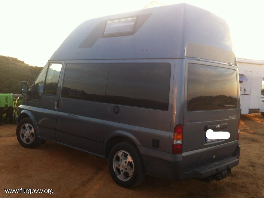

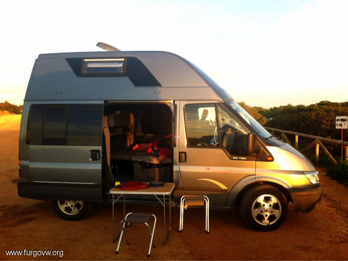

Buenas ya saque algunas fotillos de mi nueva maquina aprovecho para presentarla en familia
aprovecho para hacer una consulta sobre la calefacción, despues de unos días sin problemas de repente cuando la enciendo me aparece en la consola central F48 y no tengo ni idea que puede ser.

Hola,
a mi una vez me dio el f48 y resulto que estaba suelto el conector de la bomba que esta en el eje trasero. tírate al suelo, mira en la rueda trasera de la parte del piloto que igual lo tienes flojo o suelto. La bomba es algo asi, colgada de una goma.
Yo lo conecte y solucionado. El f48 significa circuito abierto en el bomba, asi que cuestion de mirar la bomba. suerte!

Muchas gracias esta mañana cuando me tire al suelo y vi la ficha de empalme suelta me dio una alegría.
