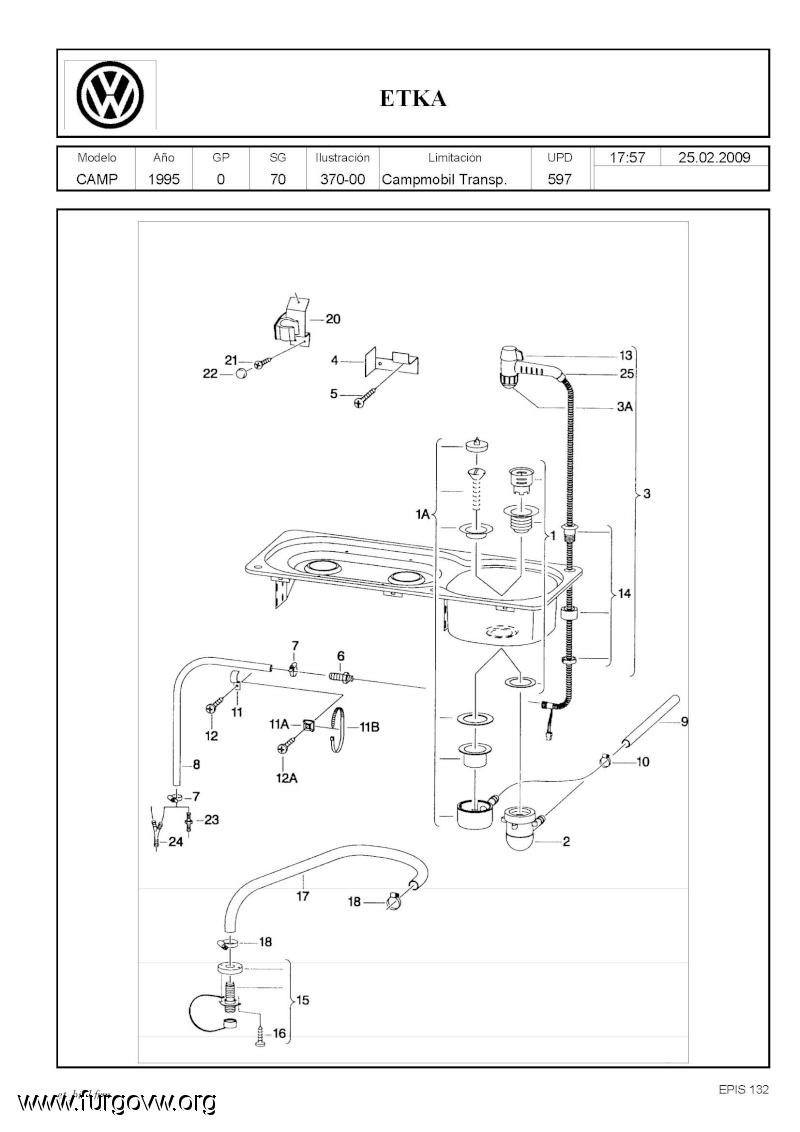

Un esquema sencillo es este:
El problema es el siguiente: El grifo va instalado sobre el propio deposito superior del potty, y yo no se como hacer una conexión sumergible y completamente estanca dentro del deposito entre los cables del interruptor del grifo y la bomba (quizá un pequño recipiente hermético, tipo a los de la orina con un par de prensaestopas, pero la idea no me acaba de convencer  :-\). Otra opción, más segura, es sacar el cableado de la bomba fuera del depósito, comprar un grifo que me permita introducir el racord de la manguera en el depósito pero mantener el cableado fuera, y hacer una conexión exterior (ESQUEMA)
Había visto este grifo que quizá pudiera valer para esto, ya que parece que los cables se pueden mantener fuera sin demasiadas complicaciones:

Buenas, veo que pedías en otro post una foto del grifo.
Yo tengo el mismo así que aquí la tienes, si quieres algún otro detalle, ya sabes.
Los cables pasan a lo largo de una regatilla que tiene la rosca, asi no se pillan al girar esta.
Lo de si regula el caudal... todavía no lo he probado, espero hacerlo en un par de días como mucho, ya te contaré.

Muchas gracias por la foto. Por lo que veo no sería demasiado complicado hacer la conexión electrica fuera del depósito, así que seguimos adelante con la idea. A ver que resulta de esta... .meparto
