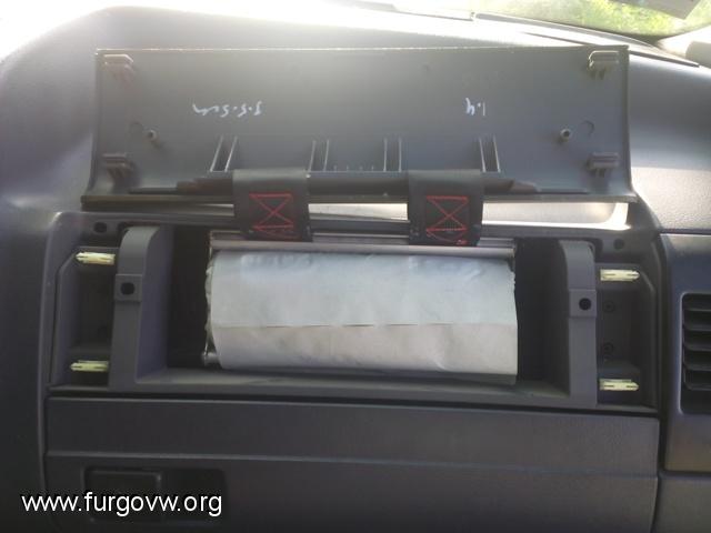

La tapa de ese airbag sale con sólo mirar para ella, por lo menos la de mi Vito, me he quedado con ella en la mano sin querer. Sale la tapa y queda a la vista en alojamiento donde va metida la bolsa del airbag.

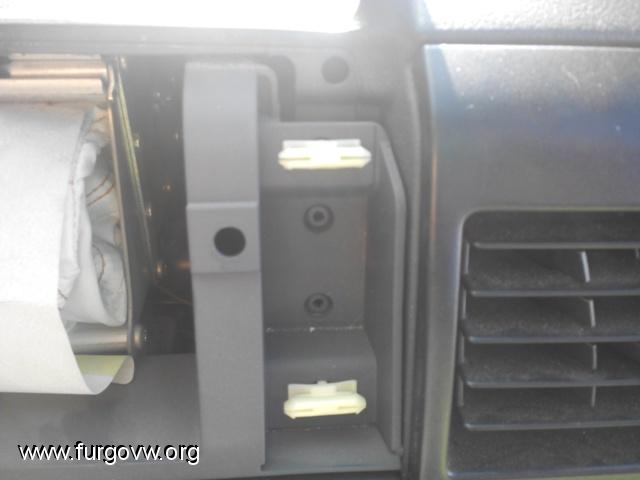

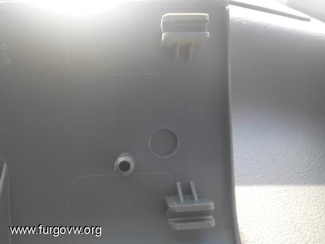

Os dejo unas fotos para que veáis como va sujeta la tapa de la mía (w638 MP).
Yo simplemente tiré de la tapa hacia mí agarrándola con una mano por arriba (salpicadero) y otra por abajo (guantera).
En las fotos se ve como son los anclajes de la tapa.
Muchas gracias!
Este fin de semana pruebo a sacarlo
si se puede sacar de la furgo, lo pintare con spray que quedara seguro mejor!
